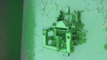

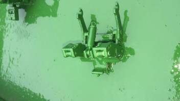

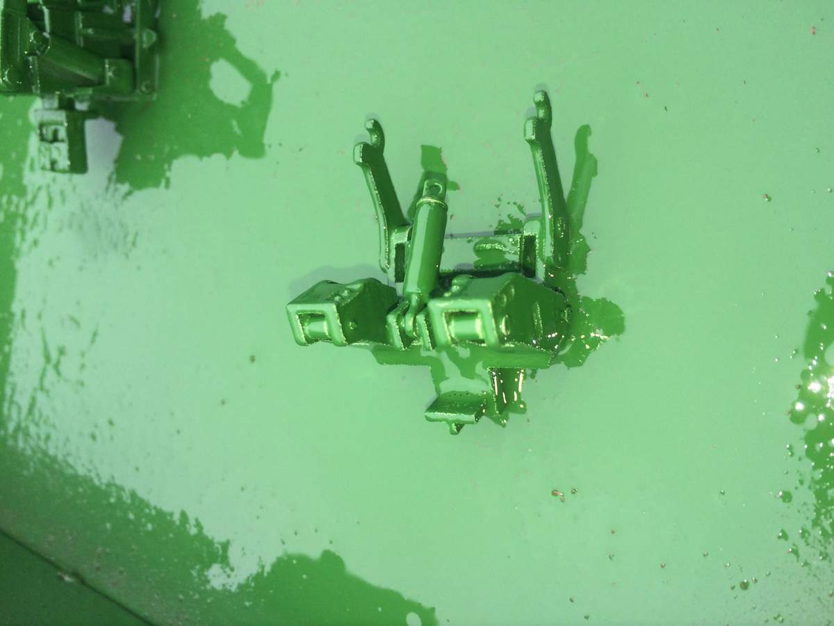

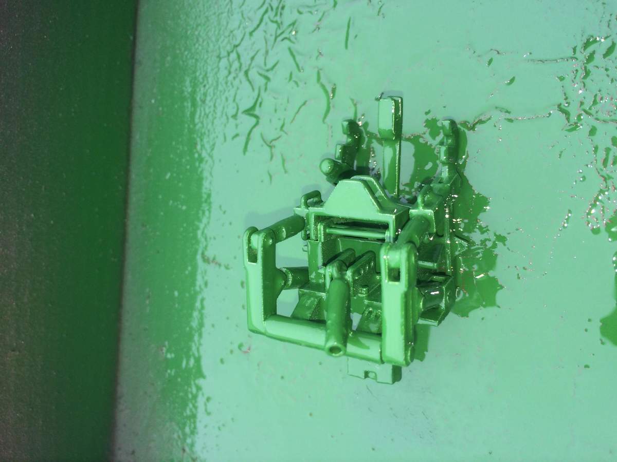

    hab folgendes Problem.
    Und zwar hab ich eine FH und eine HH aus 3D-Druck zusammengebaut und will die entsprechend mit Original John Deere Grün lackieren.
    Leider hab ich jetz schon mehrere Lackiergänge inklusive Trocknungszeit von 12-24 Stunden nach jedem Gang hinter mir, aber da schimmert immer noch das weiße Grundmaterial, trotz Grundierung, durch.
    Besonders an den Kanten.
    Hat jemand eine Lösung parat ??????

    Nach dem Vorbehandeln bzw. Grundieren ist es wichtig, das Werkstück nicht im Lack zu ertränken, wie man anhand der
    beiden Bilder klar erkennt (das schwimmt ja im Lack...!?), sondern mehrere dünne Schichten aufträgt, bis der Lack deckt!
