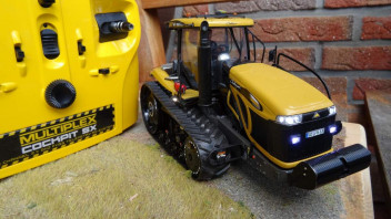

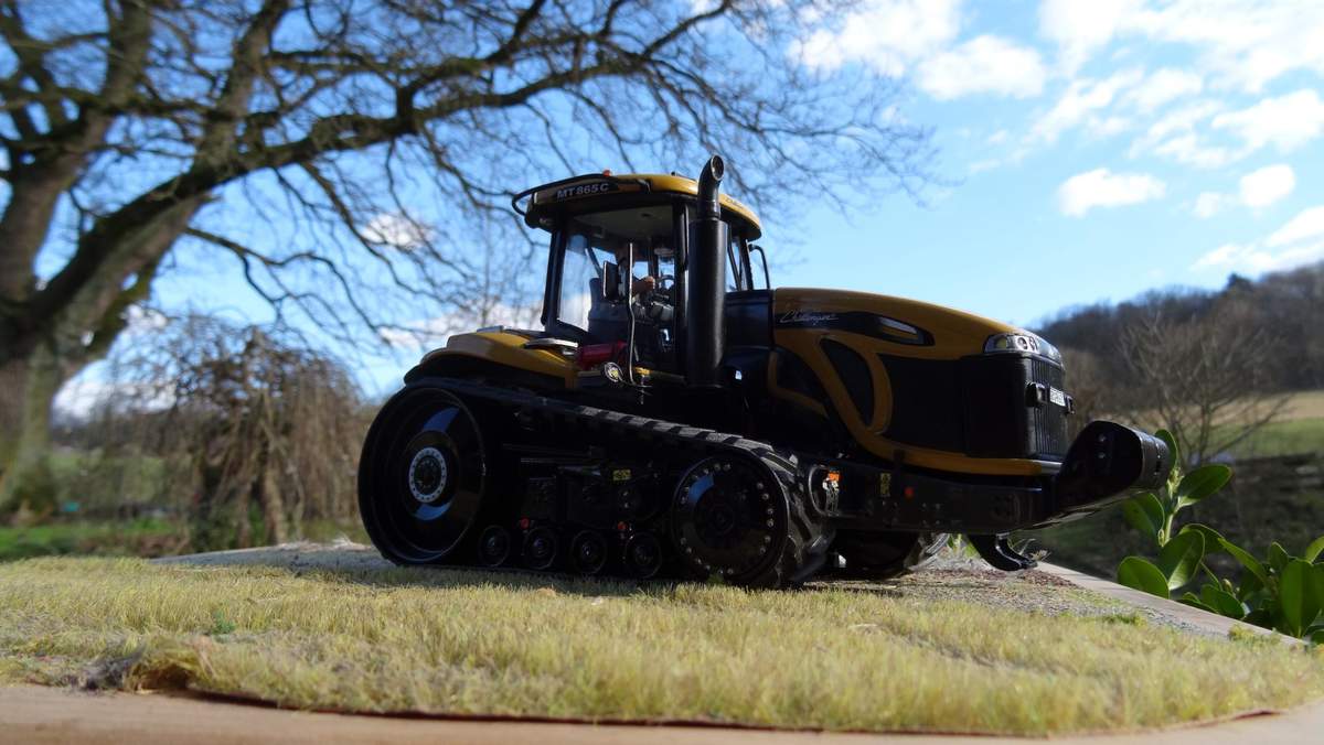

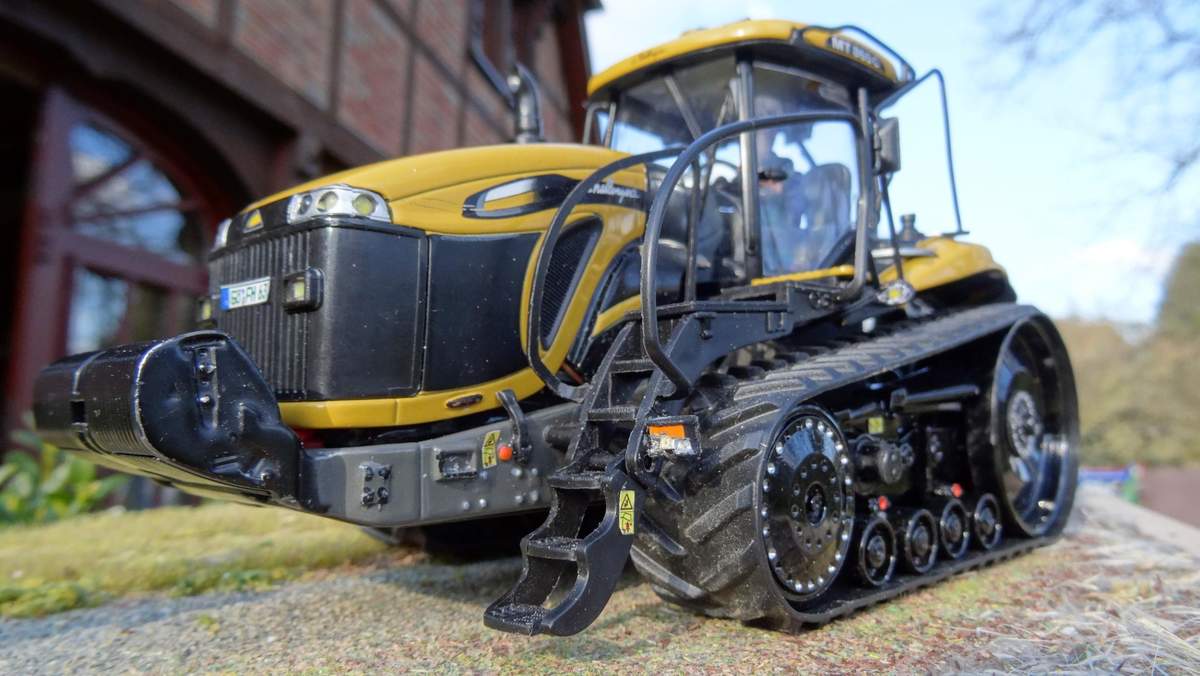

Nach langen hin und her(1 Jahr) habe ich mein projekt nun endlich fertig gebaut.
Und ihr könnt mir glauben,es war nicht immer einfach.
So nun der Umbau!!!

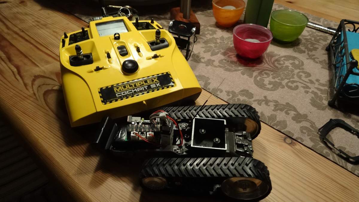

Man nehme eine Norcot Raupe und schraube sie kompl. auseinander!
Chassis wurde fast kompl. ausgefräst und dann gingen die probleme mit dem Antrieb los.
Bei den Getriebemotore wurde ich schnell fündig und weiter ging es.
Aber dann die Mitnehmer drehen!!!
Trotz Drehbank und Fräsmaschine war es nicht einfach genaue wellenbohrungen so machen.
Viele meiner Bohrer waren einfach zu ungenau.Ein haufen Aluschrott geworden.

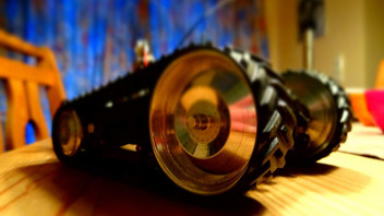

Dann die Radträger aufgebohrt und Lager rein!!
Hinterachse ist vierfach kugelgelagert
Vorderachse sind zwei Lager verbaut.
Die Pendelrollen und Halter zwischen den Achsen rausgefräst und auf der Fräsmaschine neue gemacht.Da war noch viel Handarbeit nötig!
Die Räder und Rollen sind aus Alu gedreht.

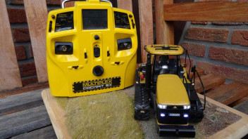

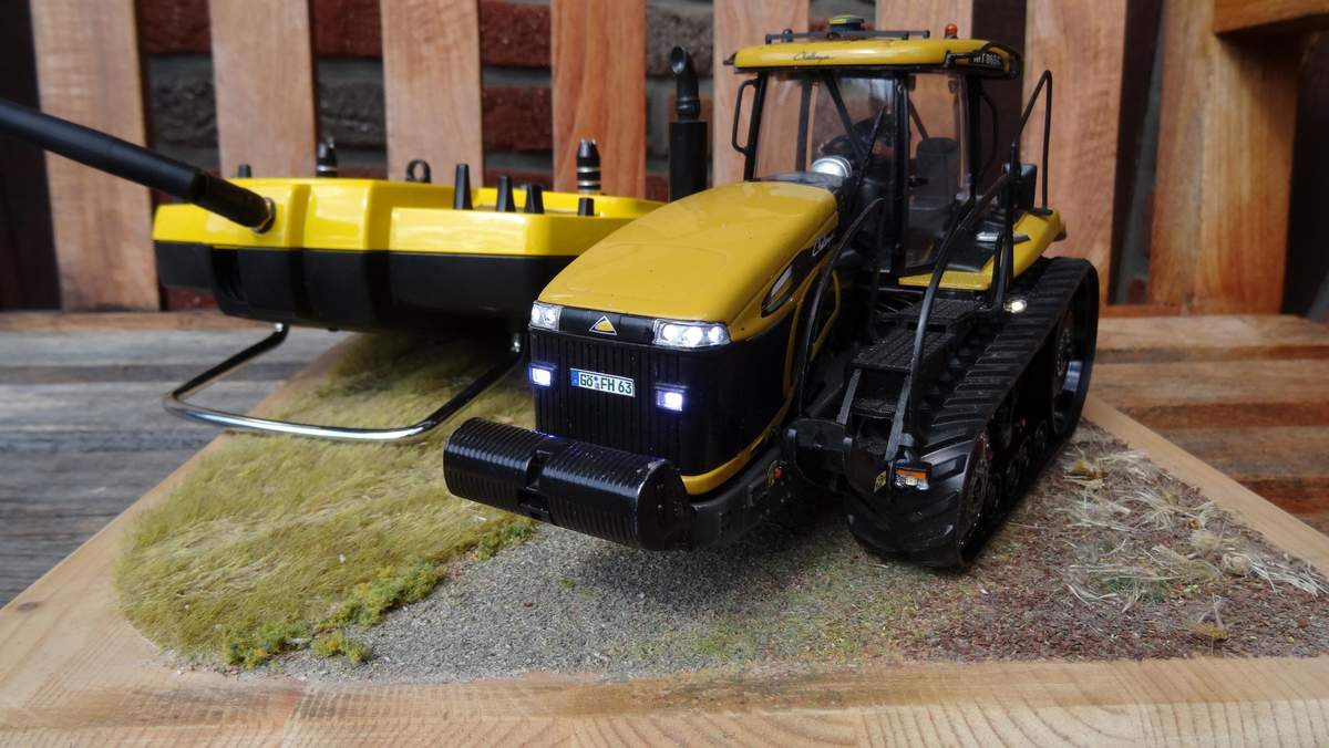

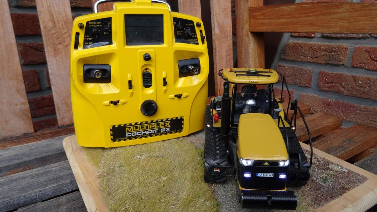

Fernsteuerung einbauen und Probefahrt!!!SIE Fährt!!!!
Und zum Schluss dann noch die Led´s rein und ein bisschen gepimpt.
So,ich hoffe es gefällt den einen oder anderen!!!
