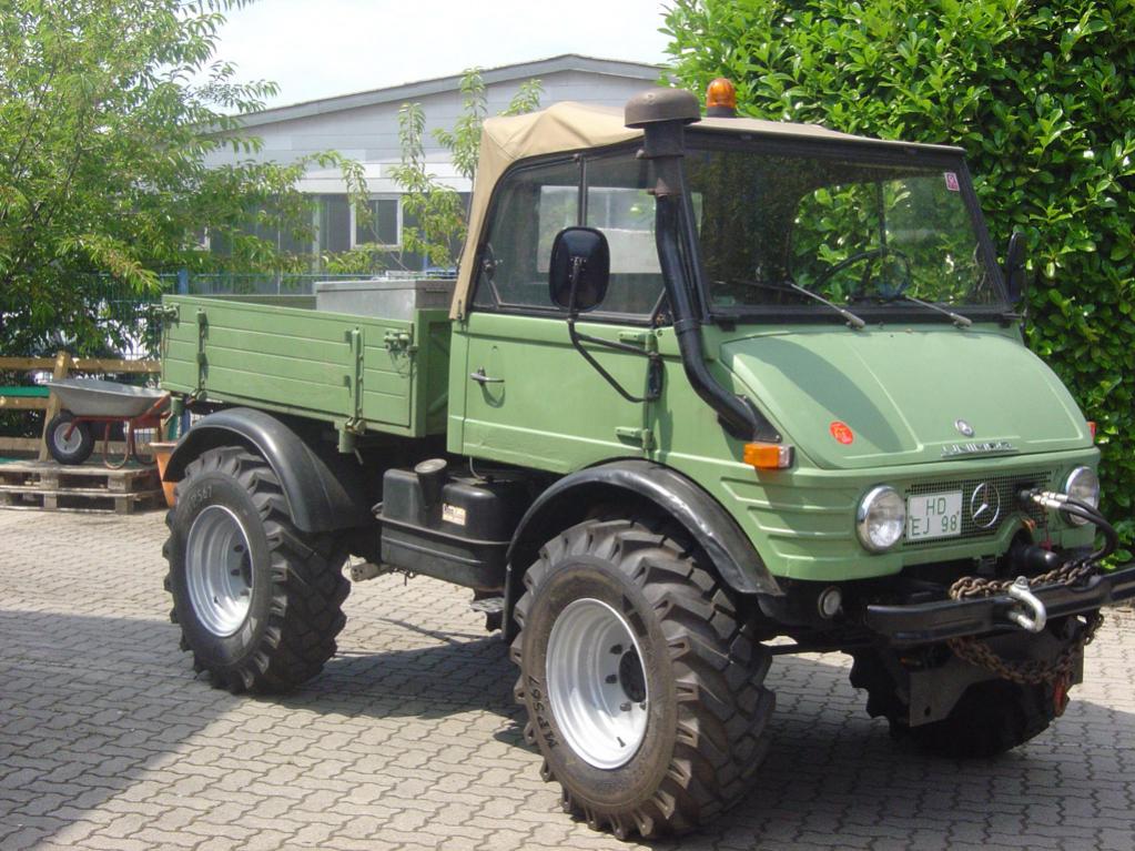

Mercedes-Benz U30/U32/U34/U36 (Baureihe 411)

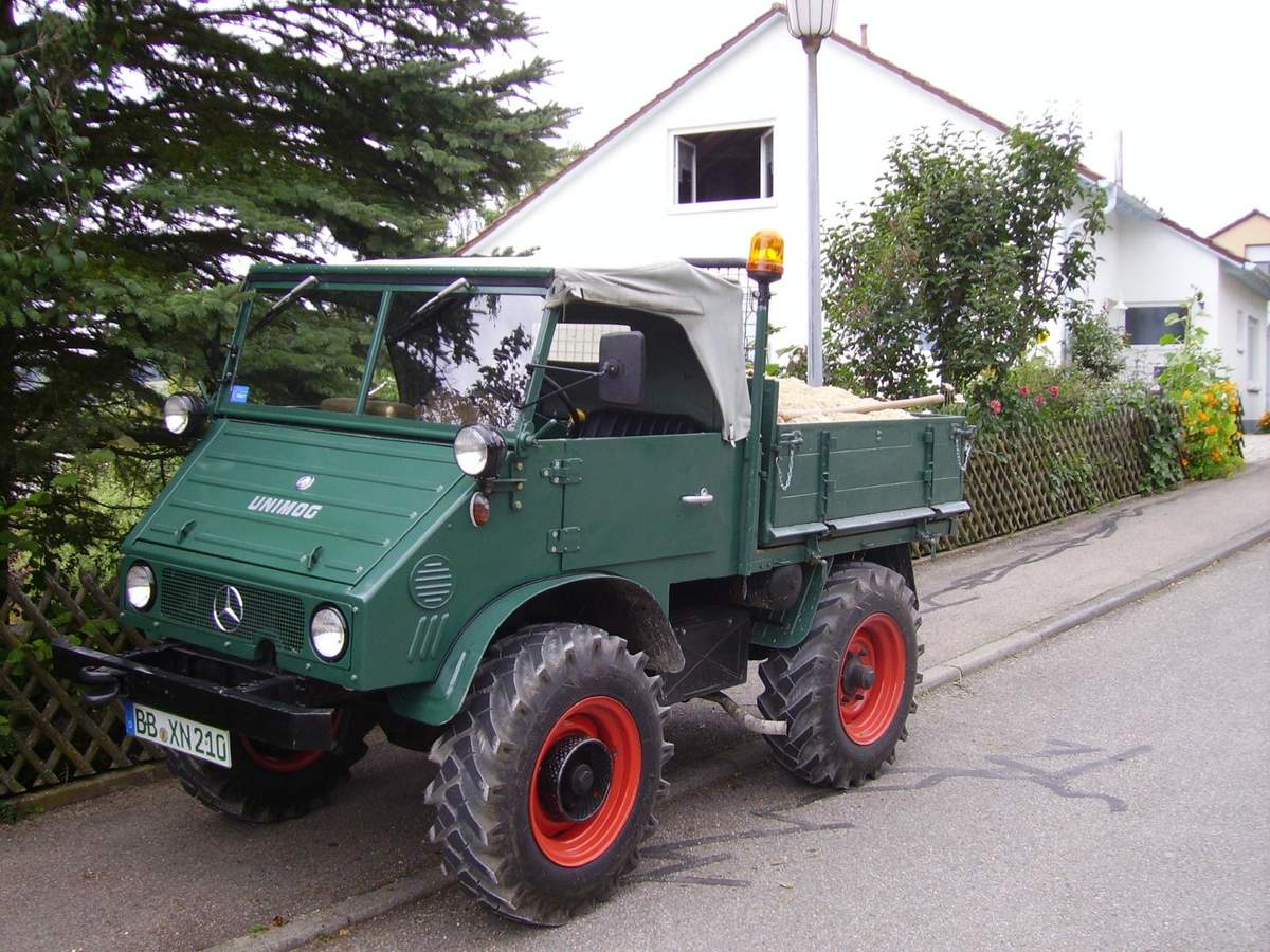

In Gaggenau hatte man nun seit Jahren den kleinen 25 PS-Unimog in Produktion, daneben seit einem Jahr den Unimog S, welcher jedoch weniger für Branchen wie die Landwirtschaft oder die Kommunen geeignet war.
Im Jahr 1956 wurde für die Baureihe 401/402 nun der 411er als Nachfolger vorgestellt.
Damit war nun erstmals eine Leistungssteigerung des nach wie vor gleichen Motors auf zunächst 30 PS verbunden, wie sie beispielsweise beim Rübenroden schon lange erwünscht war.
Es gab zwar weiterhin eine Sparversion mit 25PS und fehlenden Ausstattungsmerkmalen, welche allerdings sehr wenig verkauft wurde.
Neben versteckten Detailverbesserungen, fiel vor allem der neue Kühlergrill auf, der nun als Lochblech und in Wagenfarbe ausgeführt wurde.
Typ 411:
(Quelle: http://www.unimog-freunde-schwarzwald-baar.de/fahzeugpass/bernd/unimogu30_3.jpg)
Daneben waren die Kotflügel nicht mehr halbrund, sondern oben abgeflacht. Also eine Art abgerundete Trapezform.
Die Ecken waren wie beim 401er abgerundet.
Im Gegensatz dazu hatte der 411er eine breite, U-förmige Sicke im Kotflügel statt der drei schmalen Längssicken der Vorgänger.
Die Sicken in der Motorhaube waren nun auch breiter als bei den Vorgängern.
Der 411er war von Anfang an mit kurzem und langem Radstand verfügbar.
Im Gegensatz zum Vorgänger, wo der 402er (=langer Radstand) nur eine geringe Rolle spielte, machte der gleich lange 411er mit langem Radstand etwa zwei Drittel der gesamten 411er-Produktion aus.
Die ersten 411er mit geschlossenem Fahrerhaus bekamen noch das Froschaugenfahrerhaus, spätere Modelle ein neues Fahrerhaus, welches ebenfalls von Westfalia gebaut wurde.
Die interne Bezeichnung war "DvF", wobei "vF" für verbreitertes Fahrerhaus stand. Dieses Fahrerhaus war durch die größeren Ausmaße nur mit langem Radstand erhältlich.

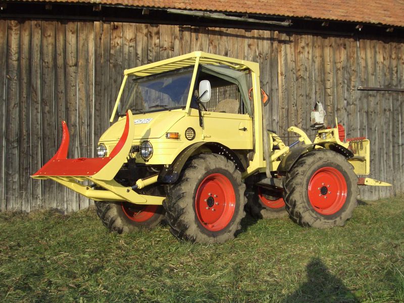

Typ 411c
(Quelle: http://www.unimogfreunde.de/Bildergalerie/…ederich2004.jpg)
Beim 411er war auch erstmalig eine Art "kontinuierlicher Verbesserungsprozess", wie man es auf Manager-Neudeutsch bezeichnen würde, ersichtlich:
Beginnend mit dem U30, kam 1957 eine erneute Leistungssteigerung auf 32 PS (U32).
Dabei wurde erstmals ein vollsynchronisiertes Getriebe vorgestellt, daran war bei herkömmlichen Traktoren noch nicht zu denken.
Zunächst handelte es sich um eine Option, ab 1959 wurde es zur Serienausstattung.
Interessant sind die Bedenken mancher Bauern, die damals meinten, ein synchronisiertes Getriebe würde die Leistungsfähigkeit des Fahrzeugs vermindern. Daher gab es damals Aufklärungskampanien in den Werkszeitschriften.
1961 wurde dann der Typ 411a eingeführt. Es handelte sich weiterhin um den Typ U32 mit 32PS.
Erstmals wurde nun eine fahrunabhängig schaltbare Zapfwelle mit Doppelkupplung als Option verbaut.
Außerdem wurde der bisher pneumatische Kraftheber durch einen herkömmlichen hydraulischen ersetzt.
Die Scheinwerfer waren nun erstmals auf das Blech aufgesetzt und nicht in ein Loch im Fahrerhaus versenkt wie beim 411 auf dem ersten Bild.
Das Fahrerhaus war nun dreipunktgelagert und die Riegel auf der Motorhaube (siehe erstes Bild) fielen weg.
Die bisherigen zweigeteilten Kotflügel (siehe erstes Bild) wurden durch einteilige (siehe zweites Bild) ersetzt.
Ebenso wurde die Ladefläche, die bisher fest mit der Kabine verbunden war und durch eine aufgesetzte Kipppritsche (siehe erstes Bild) kippbar gemacht wurde, durch eine vom Fahrerhaus getrennte und optional kippbare Pritsche ersetzt.
1963 kam nun eine erneute Modellpflege, der Typ war nun der 411b. Es blieb bei 32PS.
Neu im Gegensatz zum 411b waren dunter anderem die neuen Achsen mit flacherer Radnabe (siehe zweites Bild), welche auch bei der späteren Baureihe 421 verbaut wurde.
Außerdem bekam der 411er mit offenem Fahrerhaus eine um 40mm erhöhte Frontscheibe, die ab 1964 verbaut wurde.

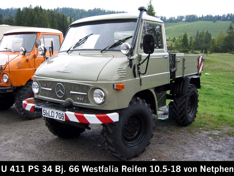

Im April 1964 kam schon wieder die nächste Modellpflege, der 411c, welche nun aber bis 1974 und damit zum Ende der Herstellung des 411er aktuell war.
Die Leistung wurde auf 34PS erhöht (U34), optional war für bestimmte Einsätze auch der Typ U36 mit 36PS verfügbar.
Der 411c bekam außerdem die gleiche Stoßstange, wie sie später auch der 421 tragen würde.
Zudem wurde die Standardfarbe vom bisher typischen Unimoggrün (siehe erstes Bild) auf LKW-grün geändert, welches besonders von späteren Typen wie dem 406er und 421er bekannt ist. Der Unimog in der klassischen eckigen Bauform mit dem 1,7l-Vierzylinder-OM 636-Motor wurde damit von 1949 bis 1974 gebaut und hat in den zwanzig Jahren maßgeblich die Nutzfahrzeugwelt geprägt. Die Nachfolgemodelle orientierten sich optisch an der geschlossenen Westfalia-Kabine des 411 und waren konzeptionelle Weiterentwicklungen. Was im Bezug auf die Landwirtschaft noch zu erwähnen ist, ist die Komptabilität der damaligen Fahrzeuge. Viele Geräte wurden speziell für den oder wegen des Unimog entwickelt.
Die meisten Geräte waren als Besonderheit vom Boehringer-Unimog der Vorserie bis zum 411c kompatibel, also über eine Bauzeit von 25 Jahren.
Ebenso konnten die ersten Modelle mit Verbesserungen aus der aktuellen Serie einfach und kostengünstig nachgerüstet werden, um mit aktuellen Geräten arbeiten zu können. Daher war es durchaus üblich, dass sich Landwirte, die einen der ersten Boehringer gekauft hatten, sich aus den Folgeserien ebenfalls Neufahrzeuge gekauft haben und diese zusammen mit den alten in ähnlichen Aufgaben zusammenarbeiteten.
Nicht zuletzt haben die ersten Unimog-Generationen viele Arbeitsgänge in der Landwirtschaft geprägt und auch in eine Richtung gelenkt, welche noch heute üblich ist. So bot der Unimog mit die ersten Vollernteverfahren im Rüben- und Kartoffelbereich als Möglichkeit an.
Selbstfahrerähnliche Kombinationen aus Aufbauspritze oder Düngerstreuer waren ebenfalls noch unbekannt.

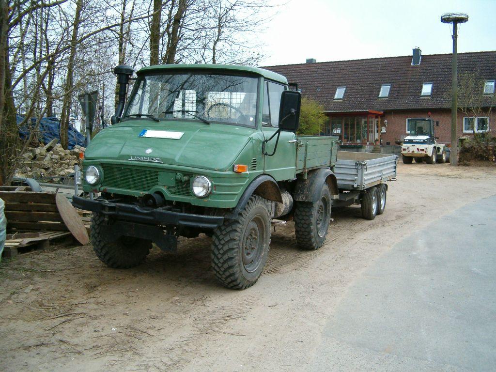

Ab 1961 wurden die ersten Prototypen des Unimog 406 gebaut.
Der Grund für diese Entwicklung war vor allem der höhere Bedarf an Leistung sowohl in der Landwirtschaft wie auch in anderen Branchen.
Der neue Typ bekam ab Herstellungsbeginn 1963 zunächst einen OM312-Vorkammer-Dieselmotor, da der von den Entwicklern angestrebte spätere Motor noch nicht verfügbar war. Anfangs lieferte der Sechszylinder 65 PS aus 4,6 Litern Hubraum.
Das Fahrzeug wurde als U 65 verkauft.
Früher U 65 (BR 406) mit der ersten Version des offenen Fahrerhauses
Das Getriebe war eine verstärkte Weiterentwicklung des Getriebes aus dem 411 und dem Unimog S und war entweder als 6-Gang-Grundgetriebe oder als 2x4-Grundgetriebe lieferbar.
Der Rahmen war im Gegensatz zu seinen kleinen Brüdern und genauso wie beim Unimog S gekröpft, was eine bessere Verwindungsfähigkeit im Gelände sowie eine Unterbringung des Reserverads bei Straßenbereifung unter der Pritsche zulies.
Das Fahrerhaus war von der Optik her eine Weiterentwicklung der Westfalia-Kabine des 411ers und der Kabine des Unimog S. Es wurde zunächst nicht kippbar geliefert.
Die Frontscheibe war zunächst sowohl bei der offenen als auch bei der geschlossenen Ausführung gebogen, neben den Scheinwerfern gab es kleine Lüftungsgitter.

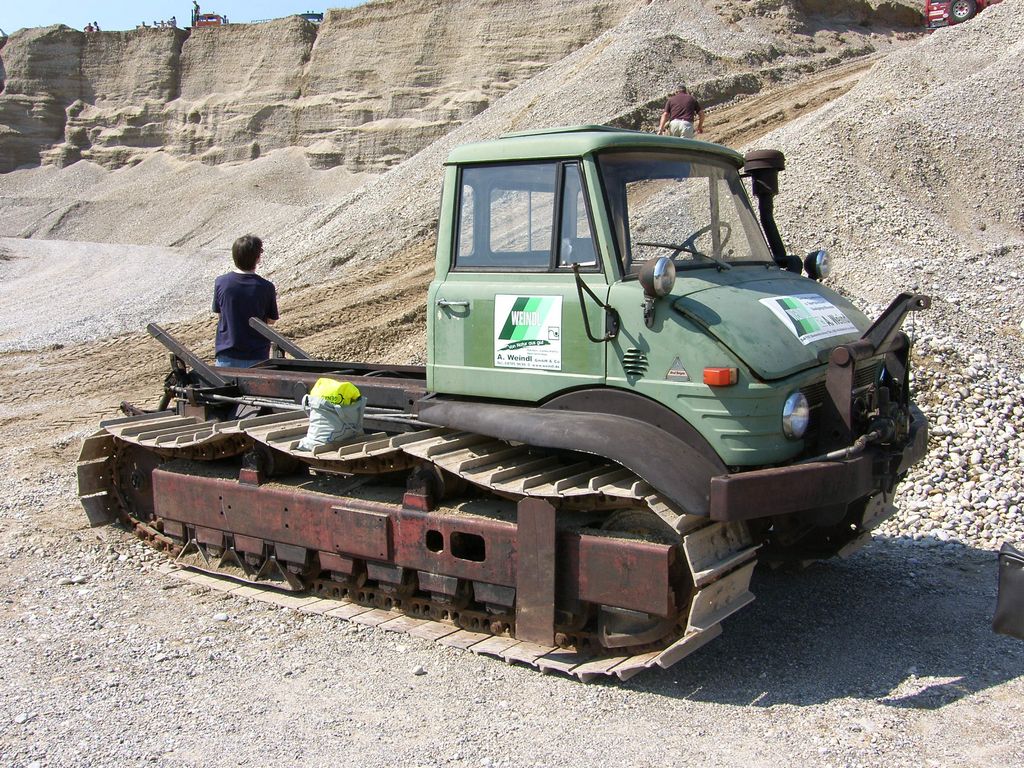

1971 wurde die Leistung des 406 auf 84 PS gesteigert, die Verkaufsbezeichnung war nun U 84.
Ab 1973 wurden bei den vier Baureihen statt Trommelbremsen Scheibenbremsen verbaut.
1974 wurde eine verlängerte Version des 416ers mit 3400 mm Radstand in die Produktion aufgenommen.
1976 folgte noch eine stärkere Version des 403 mit 72 PS aus dem Vierzylinder-Motor. Das Fahrzeug wurde als U 800 bezeichnet.
Der 413 wurde inzwischen auch als U 800 verkauft, der 406er mit unverändert 84 PS als U 900 und der 416er mit 110 PS als U1100 sowie mit 125 PS als U1100/125.
U 900 (406) mit der letzten Version des offenen Fahrerhauses

Der Rahmen war wie die bisherigen Typen und im Gegensatz zum 406er und Co ein gerader Leiterrahmen, das Fahrzeug besaß zudem einen kürzeren Radstand sowie die Achsen mit schmalerer Spur, die schon im U 411 b und c verbaut wurden.
Der 421er wurde wie die anderen Typen mit offenem und geschlossenem Fahrerhaus angeboten.
Das geschlossene Fahrerhaus hatte die gleiche Außenhülle wie das der 406er, nur die Bodengruppe war anders.
Durch die schmalere Spurweite schlossen die Kotflügel beim 421er mit geschlossenem Fahrerhaus nahezu gerade mit dem Fahrerhaus ab, während diese beim 406 wesentlich breiter waren als das Fahrerhaus.
(Quelle: http://www.agrartechnik-im-einsatz.de/resources/pictures/648217b.jpg)
Das offene Fahrerhaus dagegen war insgesamt schmaler aufgebaut, was auch in den Proportionen deutlich wurde, vor allem vom Kühlergrill.
Es wurde von Anfang an mit gerader, klappbarer Frontscheibe und geraden Türen mit Sicke gebaut. Diese Details wurden später auch beim 406er und dessen verwandten Baureihen umgesetzt.
(Quelle: http://www.abload.de/img/u421-124qoit.jpg)

Außerdem wurde auf Basis von Komponenten des 421ers auch der Uniknick der Firma Werner hergestellt, ein Forstschlepper mit Knicklenkung.
Diese Entwicklung war durch die Nachfrage eines unimogähnlichen Fahrzeugs mit größerer Bereifung für den Forsteinsatz begründet.
Nach Vorstellung des MBtrac wurde die Produktion eingestellt.
(Quelle: http://www.uniknick.de/Galerie/UK52%20Nr.52%20290.jpg)
Außerdem baute die Firma Tractortecnic Raupenfahrzeuge namens Unitrac mit Unimog-Komponenten aus den Baureihen 421 und 416.
Das Fahrzeug kam unter anderem im Rohrleitungsbau mit Kran oder auch mit Muldenkipp-Aufbau auf schwer erreichbaren Baustellen zum Einsatz.
Heute wird der Name Unitrac von der Firma Lindner für ein unimogähnliches Bergbauern- und Kommunalfahrzeug benutzt.
Das Bild zeigt das größere Modell mit 416er-Technik, da ich auf die Schnelle kein Bild vom Kleineren im Internet gefunden habe.
(Quelle: http://blog.mercedes-benz-passion.com/wp-content/upl…og-2-bayern.jpg)
