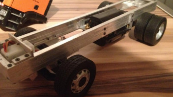

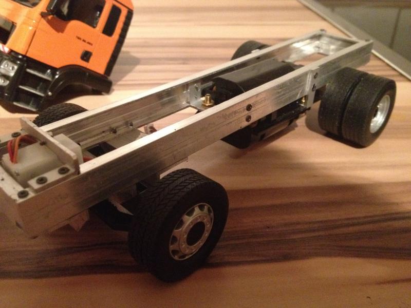

    ich möchte mich nun auch mal ferngesteuerten Bereich versuchen. Habe bisher darin noch keine Erfahrungen, weshalb es mir als sinnvoll erschien die komplette Elektronik aus einem Siku MAN zu verwenden, ebenso wie die Achsen und Servos.
    Der Radstand ist 5mm länger als beim Siku LKW, hinten ist der Rahmen natürlich länger geworden. Habe die Abmessungen mal aus dem MAN LKW Konfigurator raus genommen. Zusammen mit den Meiler Pritschen, die ebenso die Abmessungen und Überhänge angeben sah das am Papp-Modell ganz gut aus;)
    Den Rahmen hab ich aus Aluminium komplett selbst gebaut. Die Kabine ist von einem Spielzeug LKW, den Hersteller weis ich leider nicht mehr.

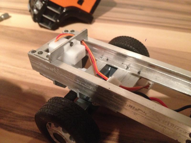

    Ich wollte die Kipp-Mechanik eigendlich mit dem Servo von der Sattelkupplung bewegen, hab aber zweifel dass die Kraft, und vor allem der Weg ausreichend ist. Hat da jemand vielleicht eine Idee wie man das anders Lösen könnte, bzw welche Elektronik man verwenden kann um einen Getriebemotor mit Gewindestange oder so einzusetzen?
  • Moin Hannes ,
    saubere Metall Arbeit, Klasse ! Aus welchen Profilen hast Du den Rahmen gebaut ?
    Für den Kippmechanismus kommt nur ein Spindelantrieb in Frage ,müßte hier im Forum zu genüge beschrieben sein !
    Halt uns auf dem Laufenden !!!
  • Sieht super aus
    Zu deinem Problem
    Der orginale Siku servos ist viel zu schwach dafür
    Du müsstest dafür einen Spindelantrieb oder eine Mechanik bauen und den Motor dann mittels Fahrregler an den servo ausgang von der Sattelkupplung klemmen. Um das zu realisieren musst du allerdings die Fernsteuerung auch umbauen. Die taste der Kupplung brauch auf jedenfall eine Mittelstellung dazu kann ich dir die 3d joysticks von conrad empfehlen. ohne das teil bekommst du den motor nicht zum stehen er würde immer weiterdrehen.
    Falls du weitere Fragen hast immer her damit;)
    Gruß Chris
  • Sehr schick, alles verschraubt. Gute und saubere Lösung!
    ***http://youtube.com/watch?v=V9--rRXCH3A&feature=youtu.be">
    Hier mal der Link zu meinem Spindelantrieb, vielleicht hilft es dir ja.
    Weiter so und zeig die Fortschritte
  • christian
    Warum so kompliziert wenn es einfach geht: Einfach an beide Anschläge einen Endschalter und diese dann zwischen Strom und Antriebsmotor setzen. Und nicht vergessen die Schalter mit einer Diode zu überbrücken, sonst läuft der Motor nicht mehr in die entgegengesetzte Richtung. Nachteil hierbei: Du kannst nur von "0" bis Anschlag kippen, dazwischen kannst du nicht anhalten.
