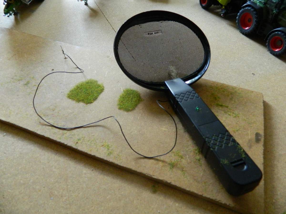

    wollte mal meinen selbstgebauten Grasmaster vorstellen.
    Verwendet hab ich eine elektrische Fliegenklatsche und eine Kappe vom Lautsprecher.
    Hab die Kappe dann passend für die Aufnahme der Fliegenklatsche gefräst.
    Passt eigentlich alles ganz gut.

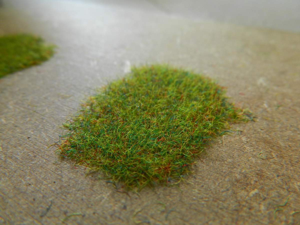

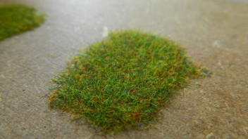

    Hier mal ein paar Fotos:
    Leider kann man die Fasern nicht so gut auf den Bildern erkennen. Aber stehen tut auch etwas
