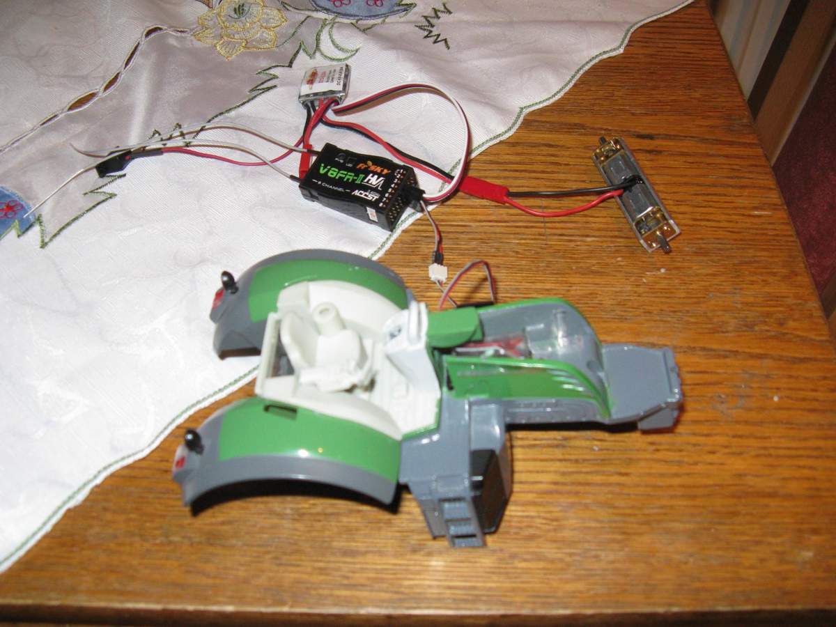

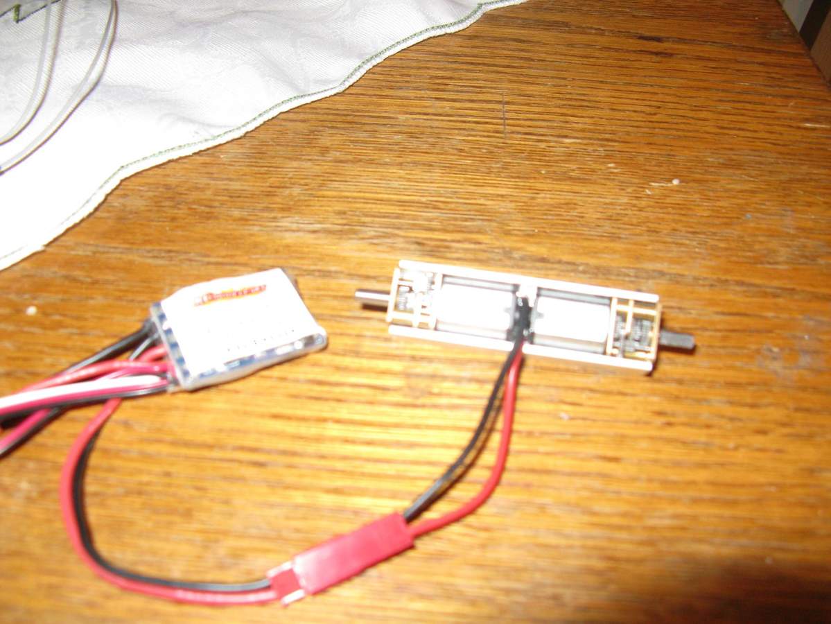

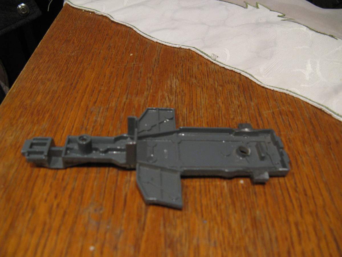

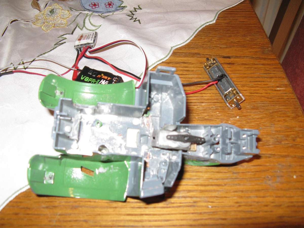

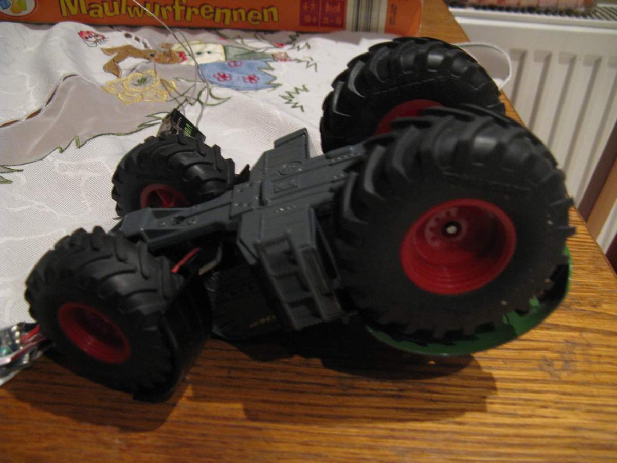

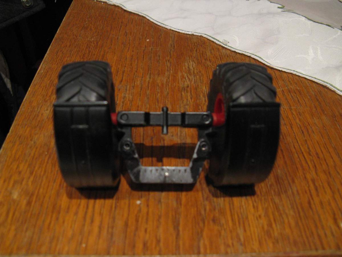

Zuerst wurde der Traktor komplett zerlegt,begutachtet und auf meiner kleinen Fräse das Chassis ausgefräst.Als Antrieb benutze ich zwei Getriebemotoren G150 von Sol Expert in einem Aluminiumprofil.Das Chassis habe ich rechteckig ausgeschnitten,die Achse eingesetzt und mit der Bodenplatte festgeklemmt.Die Gummireifen habe ich von den Felgen gezogen,eine Bohrung angebracht und Gewinde geschnitten.Die Felgen werden mit einer Schraube auf die Motorwellen geklemmt und anschließend die Reifen wieder aufgezogen.Auf Dauer werden die Felgen aber noch durch Alufelgen ersetzt.Das Lenkservo stammt ebenfalls von Sol Expert und ist vor dem Armaturenbrett verschraubt.An der Vorderachse habe ich die Verzahnung abgeschliffen und mittig ein Loch mit 1mm Durchmesser gebohrt.In dieses Loch habe ich ein Stück Federstahldraht eingesteckt und mit Loctide verklebt.In den Servohebel kommt ein Langloch,wo der Federstahldraht eingreift und mitgenommen wird.Mit den Fahrtreglern ER 100 von Sol Expert habe ich keine guten Erfahrungen gemacht,da sie immer gestockt haben und kein vernünftiges Fahren möglich war.Im Internet bin ich schnell fündig geworden und habe mir einen Fahrtregler für ca. 8 Euro aus China schicken lassen.Er war innerhalb von einer Woche bei mir und funktioniert tadellos.Beim Probeaufbau habe ich noch meinen herkömmlichen Empfänger benutzt,der wird aber durch einen Microempfänger ausgetauscht.Nun versuche ich noch ein Hubservo einzubauen und einen zweiten Fahrtregler für Sonderfunktionen zb. einen Anhänger kippen.

Jetzt aber genug geredet,es folgen nun Bilder vom Umbau:
Fendt 936 von Siku

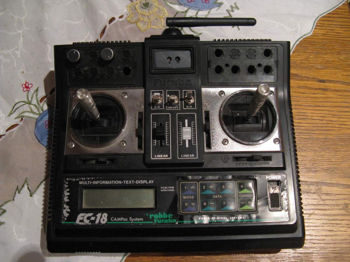

Was benutzt du für einen Sender? -
Danke für eure Antworten.

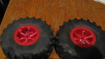

Mein Sender ist eine Robbe/Futaba FC 18 mit Frsky-Modul auf 2,4Ghz umgebaut.
Hier ist mal ein Bild:
Gruß Ralf -

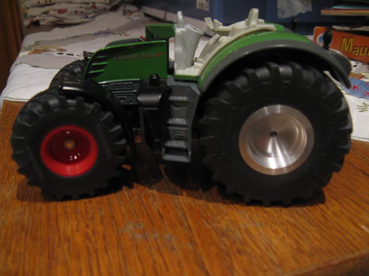

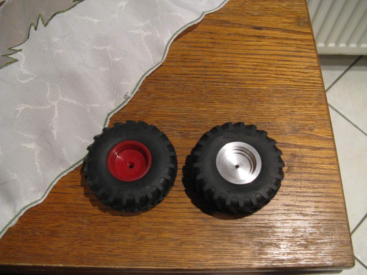

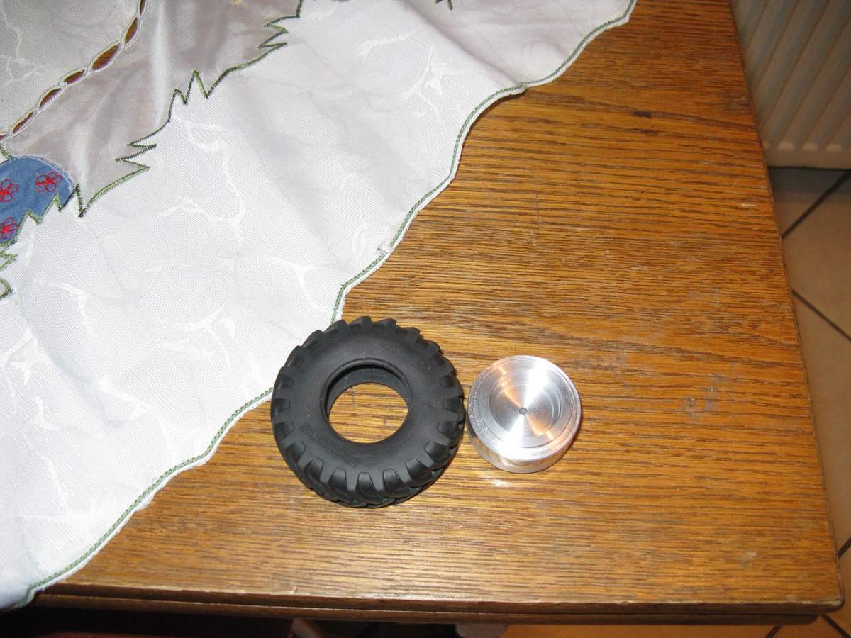

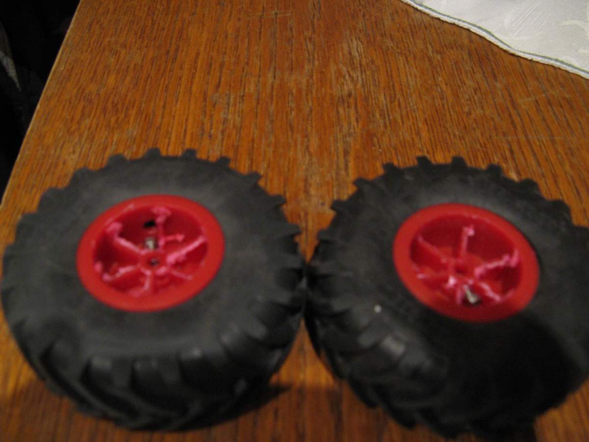

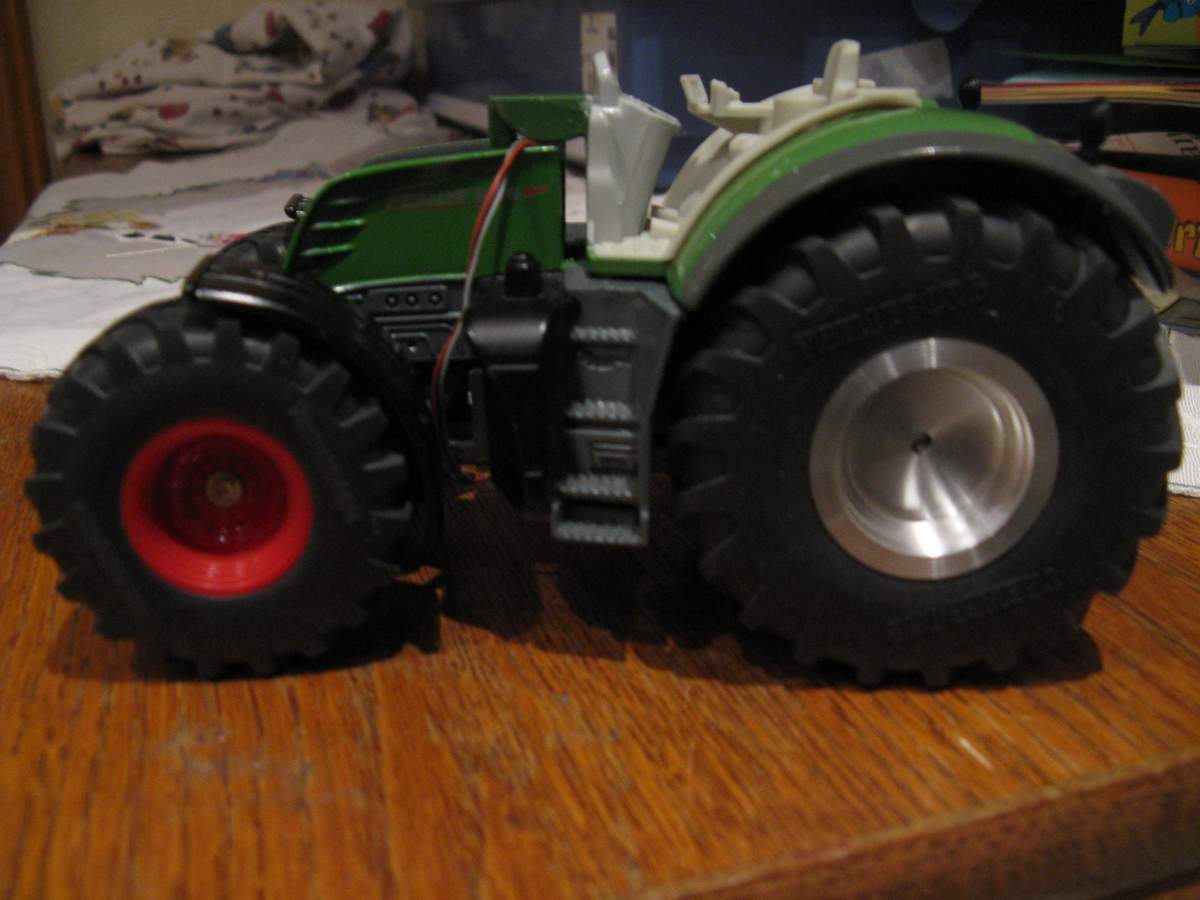

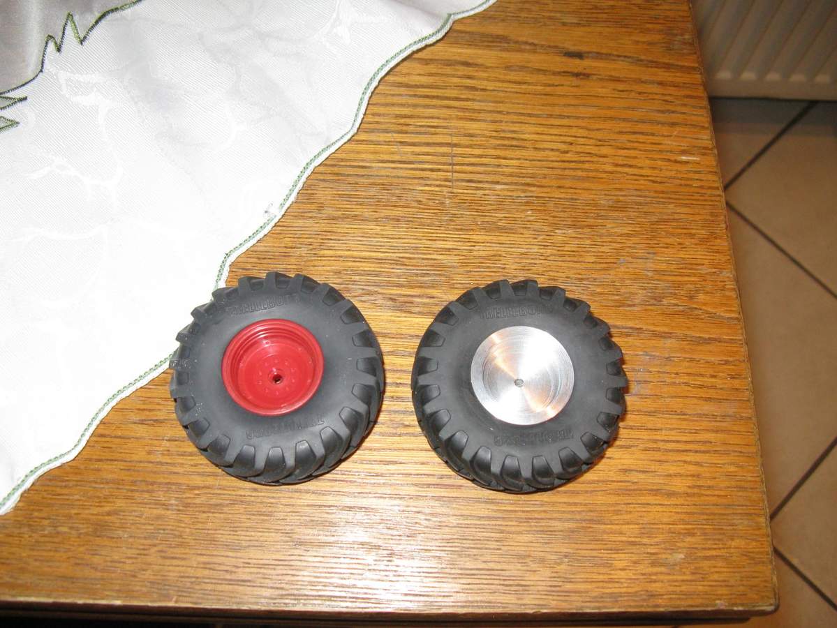

Heute habe ich mal auf die Schnelle eine Alufelge als Prototyp gedreht.Der Reifen sitzt prima im Felgenbett,läßt sich viel besser aufziehen und hat auch geringfügig mehr Gewicht.Gruß Ralf
Ralf das ist Top
haste die Felgen selber gedreht ??
Lenny
Zitat von kohlemann;331088
Hallo Heute habe ich mal auf die Schnelle eine Alufelge als Prototyp gedreht.
@Lenny:Vielleicht auch mal Text lesen und nicht nur Bilder gucken
Ja,die Felge habe ich selber gedreht,ist aber nur ein Prototyp,morgen mache ich die richtigen.
Gruß Ralf -

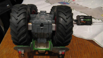

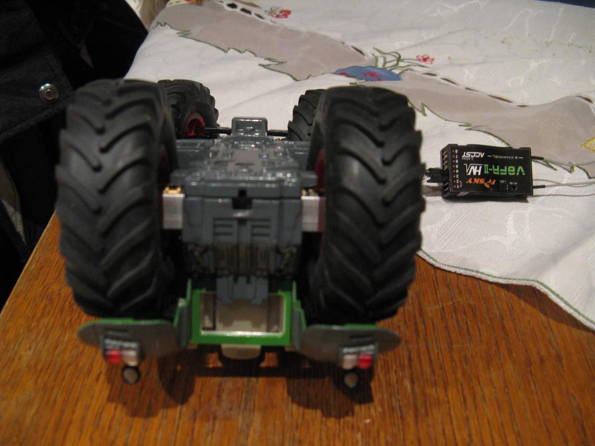

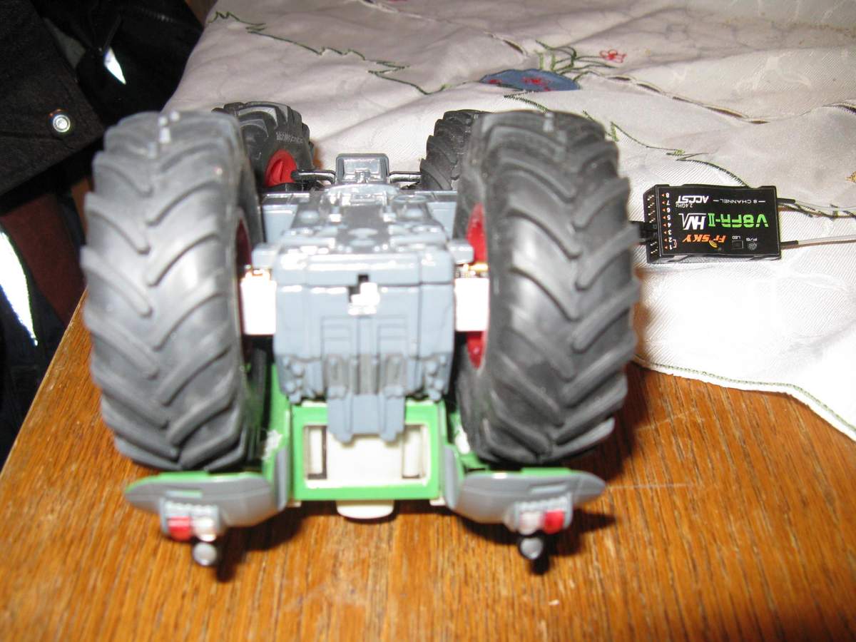

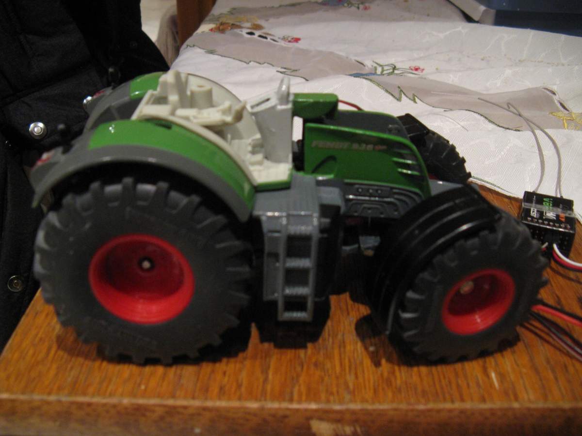

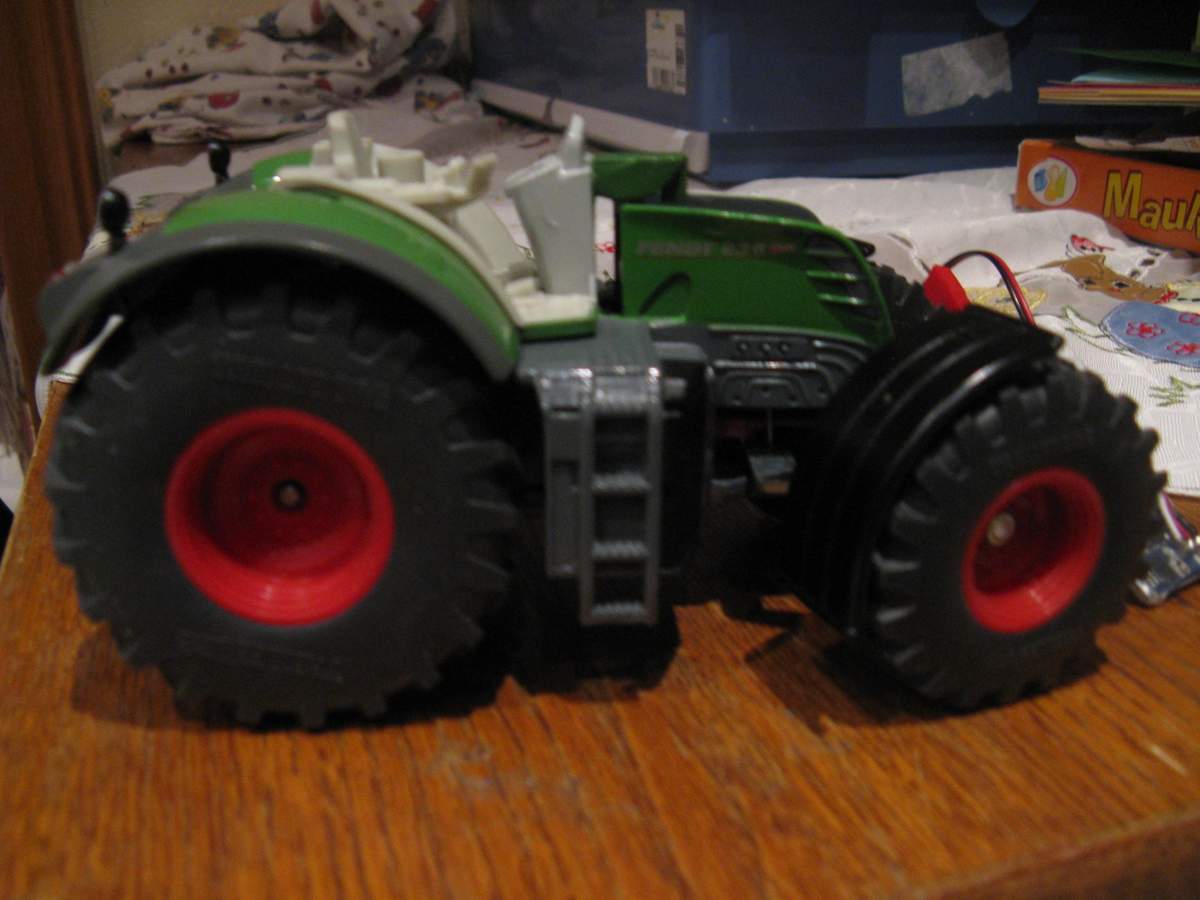

Nachdem die Felgen nun fertig sind,habe ich die Teile mal provisorisch zusammengesetzt und eine Probefahrt gemacht.Er läuft klasse,die Geschwindigkeit passt und durch Gras kann er auch fahren.***http://youtube.com/watch?v=vBahAqHUMZg">
Externer Inhalt www.youtube.comInhalte von externen Seiten werden ohne deine Zustimmung nicht automatisch geladen und angezeigt.Durch die Aktivierung der externen Inhalte erklärst du dich damit einverstanden, dass personenbezogene Daten an Drittplattformen übermittelt werden. Mehr Informationen dazu haben wir in unserer Datenschutzerklärung zur Verfügung gestellt.Gruß Ralf

Kannst du mir mal bitte ein Foto machen, wie du die Frontachse anlenkst?
Mich würd interesieren, ob du irgendwo Löcher gebohrt hast oder eine Andere Möglichgkeit hast.MFG jojo1997
Ich habe die Lenkungsverzahnung von der Sikuachse weggeschliffen und mittig ein Loch gebohrt und einen Metallstift eingesetzt,der von dem Hebel des Lenkservos betätigt wird.Das U-Profil für die Hinterachse ist aus dem Hornbach Baumarkt und hat 15mm.
