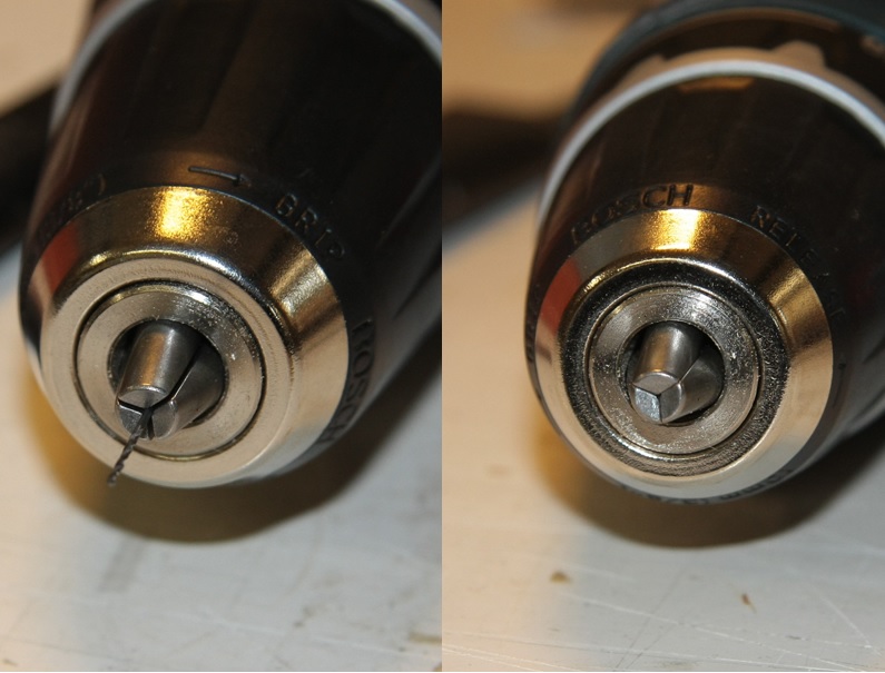

Nachdem mein alter Black & Decker Akkuschrauber nun den Geist endgültig aufgegeben hat, hab ich mir einen Bosch GSR 10,8 geleistet. Mit ging's vor allem darum, dass das Gerät so kompakt wie möglich sein sollte (die Gehäuselänge war bisher öfter ein Problem) und möglichst leicht. Für die groben Arbeiten hab ich noch einen älteren Hilti-Akkuschrauber. Der wird's wohl nach der Umrüstung von Ni-Cd auf Ni-MH Akkus auch noch ne Weile tun.
Das Thema Bohrfutter wurde ja auch schon angesprochen. Der kleinste Bohrerdurchmesser ist beim Bosch Gerät mit 1,0 mm angegeben. Das hätte mir völlig genügt. Ich hab aber trotzdem mal einen 0,8 mm Bohrer probiert. Er wird sicher gespannt und der Rundlauf ist tadellos. Auf dem Fotos sieht man auch, dass bei 0,8 mm nach unten noch nicht Schluss ist. Ob das sinnvoll ist, sei mal dahingestellt, aber am Futter scheitert's erst mal nicht.
