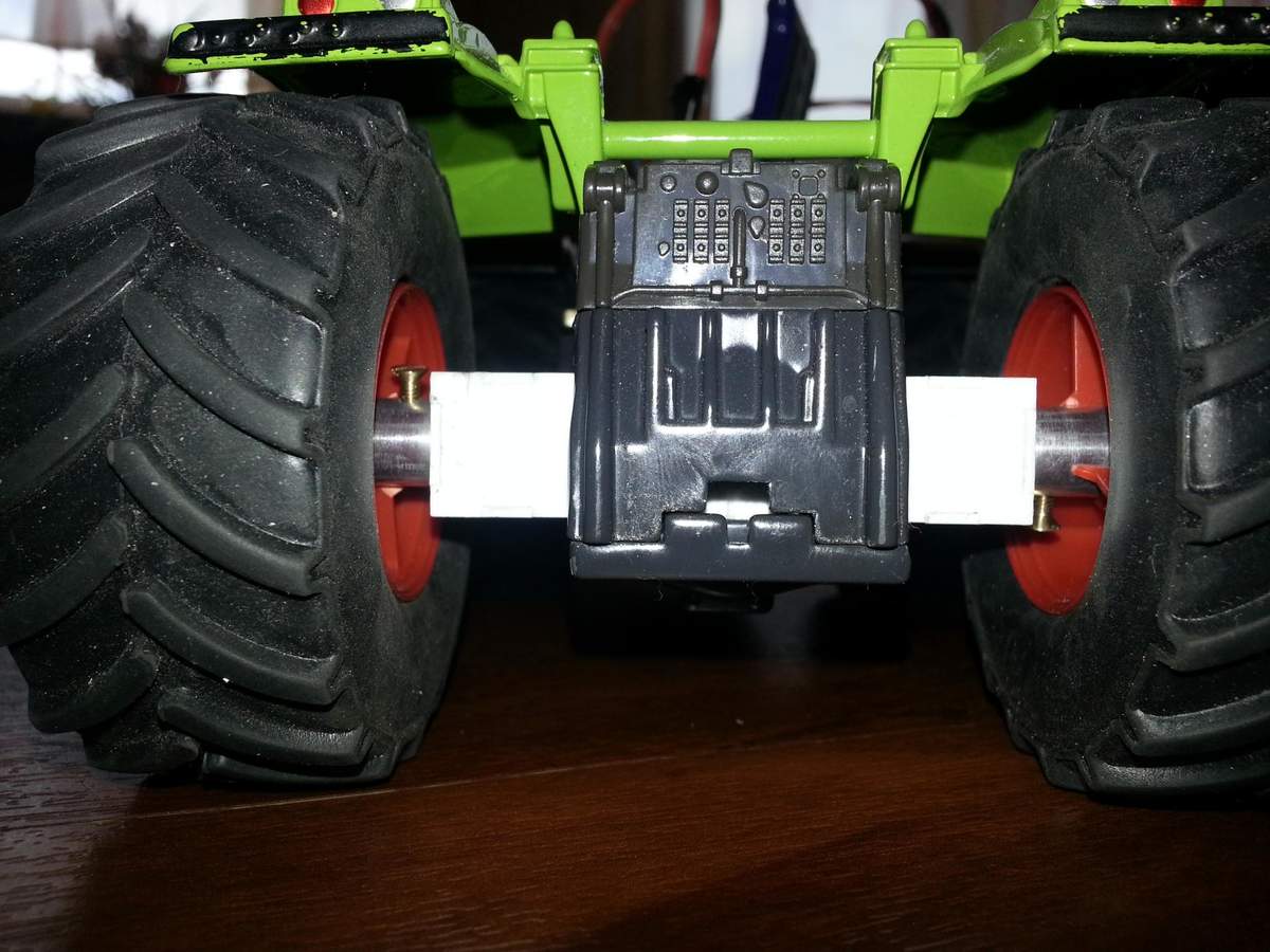

  • Habe mich dann also für die kleinen Getriebemotoren entschieden.
    Um mir die Sache zu erleichtern habe ich mir kleine Einbaugehäuse bestellt, wo die Motoren nur reingesteckt werden. Nachdem Anlöten der Anschlussleitungen habe ich die beiden Gehäuse dann wieder miteinander verklebt.
    Karosserie vom Schlepper passend ausgefräst und die Antriebseinheit genau eingepasst.
    Hab die Felgen vom Claas ausgedreht und dann passende Aluhülsen eingepresst. Diese werden mittels M2 Schräubchen auf der Motorwelle fixiert.
    Super Sache.
    Gefällt mir perönlich sehr gut. Auf jeden Fall angenehme Laufgeräusche, da sind die SIKU Antriebe doch deutlich lauter sind und sich nicht so schön anhören. Meine Meinung.
    Werde dann nochn kleinen Umbaubericht vom Claas einstellen.
