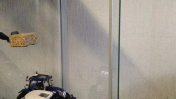

    Ich habe 3 Glasvitrinen von Ikea, mit jeweils 4 Ebenen. Wie man auf den Fotos (hoffentlich gut) erkennen kann, liegen die Glasplatten auf Metallverstrebungen auf, die von Haus aus verschweisst sind (Foto 1).

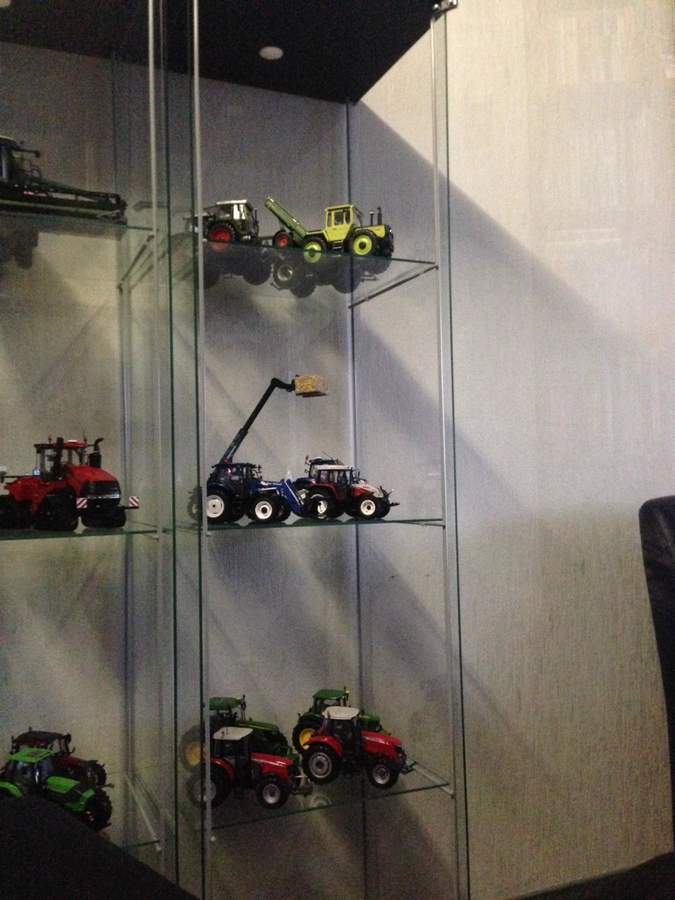

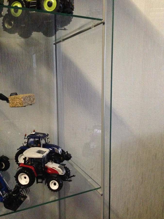

    Da zwischen den einzelnen Ebenen reichlich Platz ist (Fotos 2 und 3), würde ich gerne eine weitere Ebene dazwischen einziehen - nur weiss nicht so recht wie.
    Habt ihr eine Idee wie ich das ohne zu Schweissen hinbekommen kann?

  • Wenn ich das so Richtig sehe, kann man in das Aufrechte Rohr mit einer Blechschraube ein neues Auflagerohr schrauben.
    Man könnte auch in die vier Rohre ein Löcher bohren (5mm) und dort Glasbodenhalter stecken.
