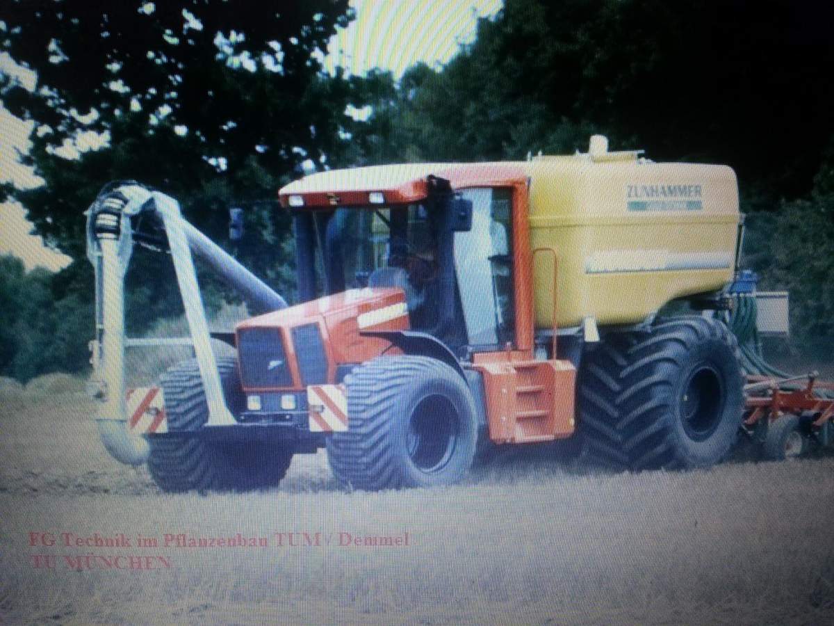

bitte unterzeichne deine beiträge mit dem vornamen, dazu kannst du auch eine signatur erstellen! danke!wegen der tankform musste ich erstmal googeln;) auf den ersten blick einen mit zunhammer und einen mit edelstahltank.
da beide nicht rund sind ->ich würde aus einem hartholzstück grob zusägen, konturen aussägen (ausparung bei den kotflügel, seiten abschrägen) und dann mit flex, raspel und feile den tank ausarbeiten.

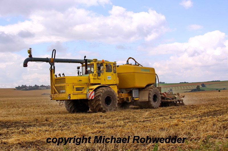

Okay wenn wir schon dabei sind.... Hier ist dann mein neues vorhaben, auch mit dem Zunhammer Aufbau....
ist das auch der 10 m3 tank? dann lohnt es ja bei mehreren abnehmern fast für tim das teil zu zeichnen^^
also der Gülle Tank auf dem kirovet von " Michi42" ist der selba ja ich find die idee mit dem düropor ganz gut das werd ich erstmal versuchen ich find es aber klasse das ihr mir solche angebote macht;)
Der Pott auf dem K-700A Gülletrac ist ein 11,5m3 Tank...... Ich höre mir erstmal an was die 3D Künstler dafür haben wollen? Ist es mir zu teuer, baue ich mir das Ding selber dauert dann zwar einen Tag länger, aber hat nix gekostet, ausser meine Zeit...
