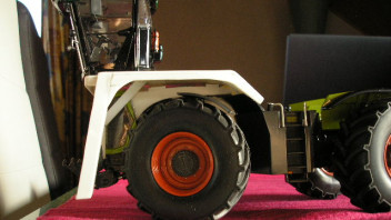

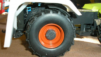

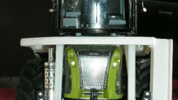

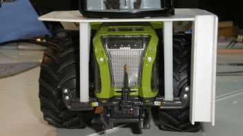

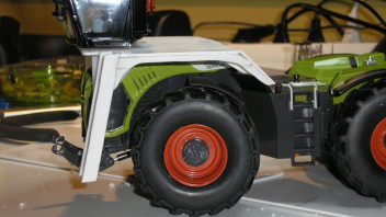

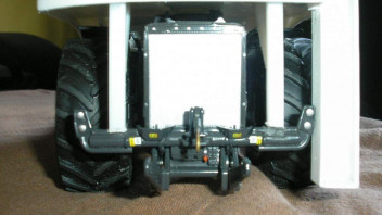

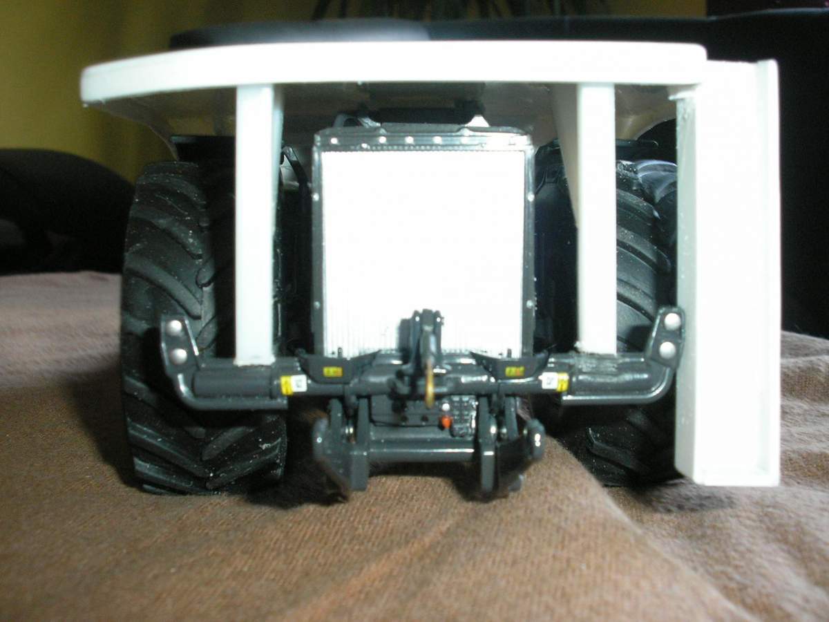

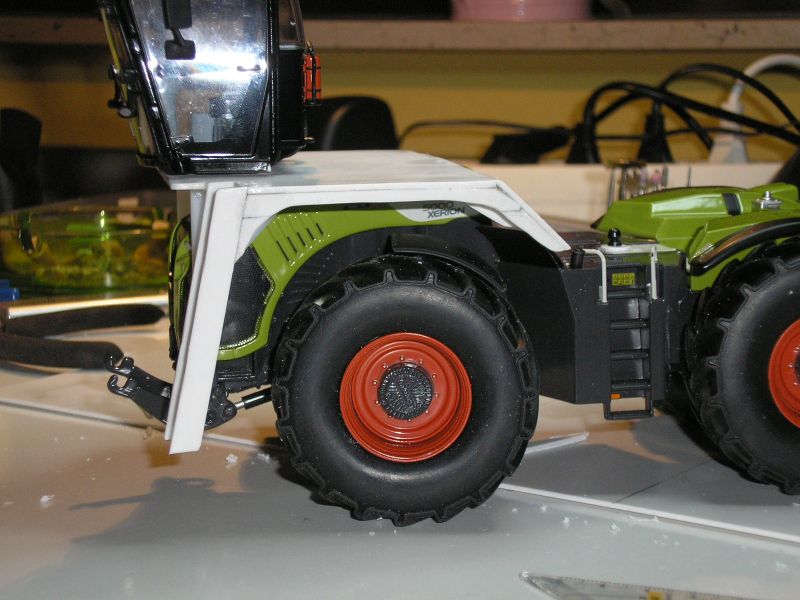

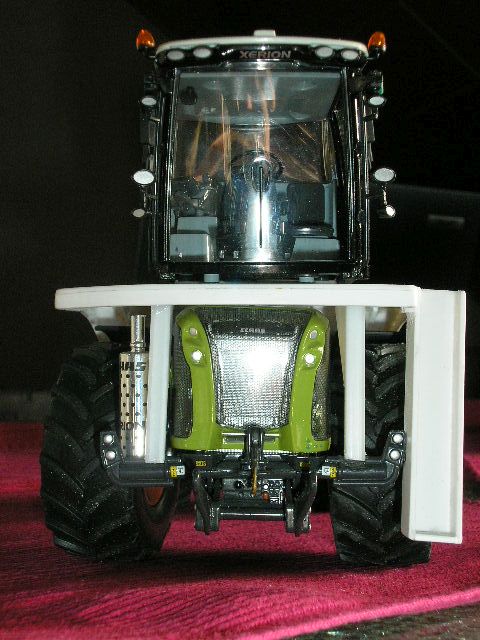

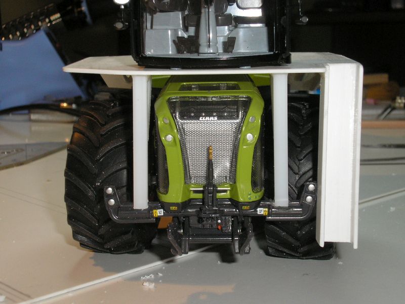

So, hier mal die tieferlegung der Platte.
Alle 4 ecken gleicher Abstand zum Boden....jetzt kommt der feinschliff....
und wenn ich denn mal den passenden Lack hier in dieser Toten Gegend bekomme wird alles gut.Gruß
Thomas
PS.: Wie immer Kommentare erwünscht....
Sieht gut aus, mit Lack und Geländer wird das bestimmt etwas feines
Sieht ja schon nicht schlecht aus.
Aber es müssen vorne noch die Kotflügel an der Vorderache ab und die Plattform liegt eigendlich komplett auf dem mittelteil auf. -
Sieht doch so schon richtig gut aus,jetzt noch die Kotflügel vorne ab und der wird
so langsam wird er doch

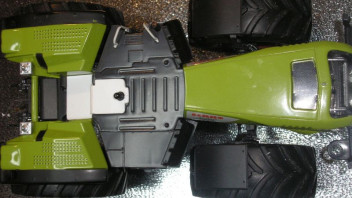

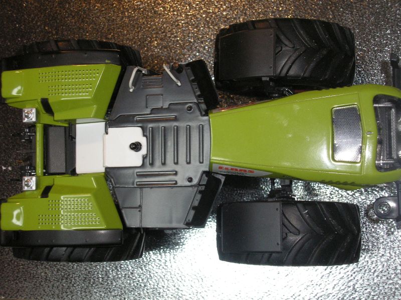

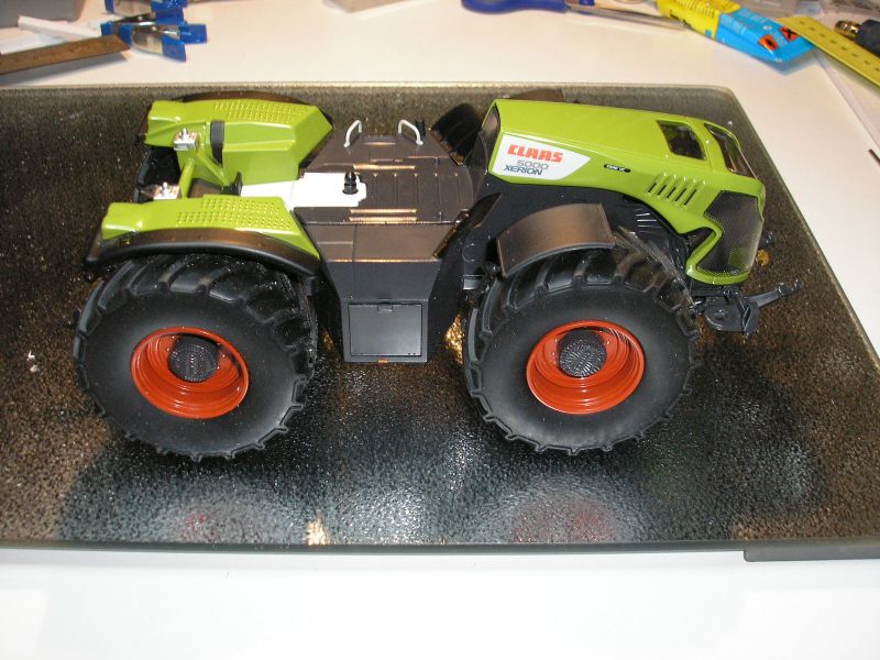

SO... Es geht weiter: Ist zwar eine lange Zeit vergangen. jetzt habe ich aber die Richtung raus und werde die 3. Platte fertigen und da dann auch die Hauben teile integrieren.
Das heißt: Ganz von vorne angefangen da es alles nicht hin haute.
aber wenn ich die Platte habe und sie sitzt werde ich Bilder zeigen. -
