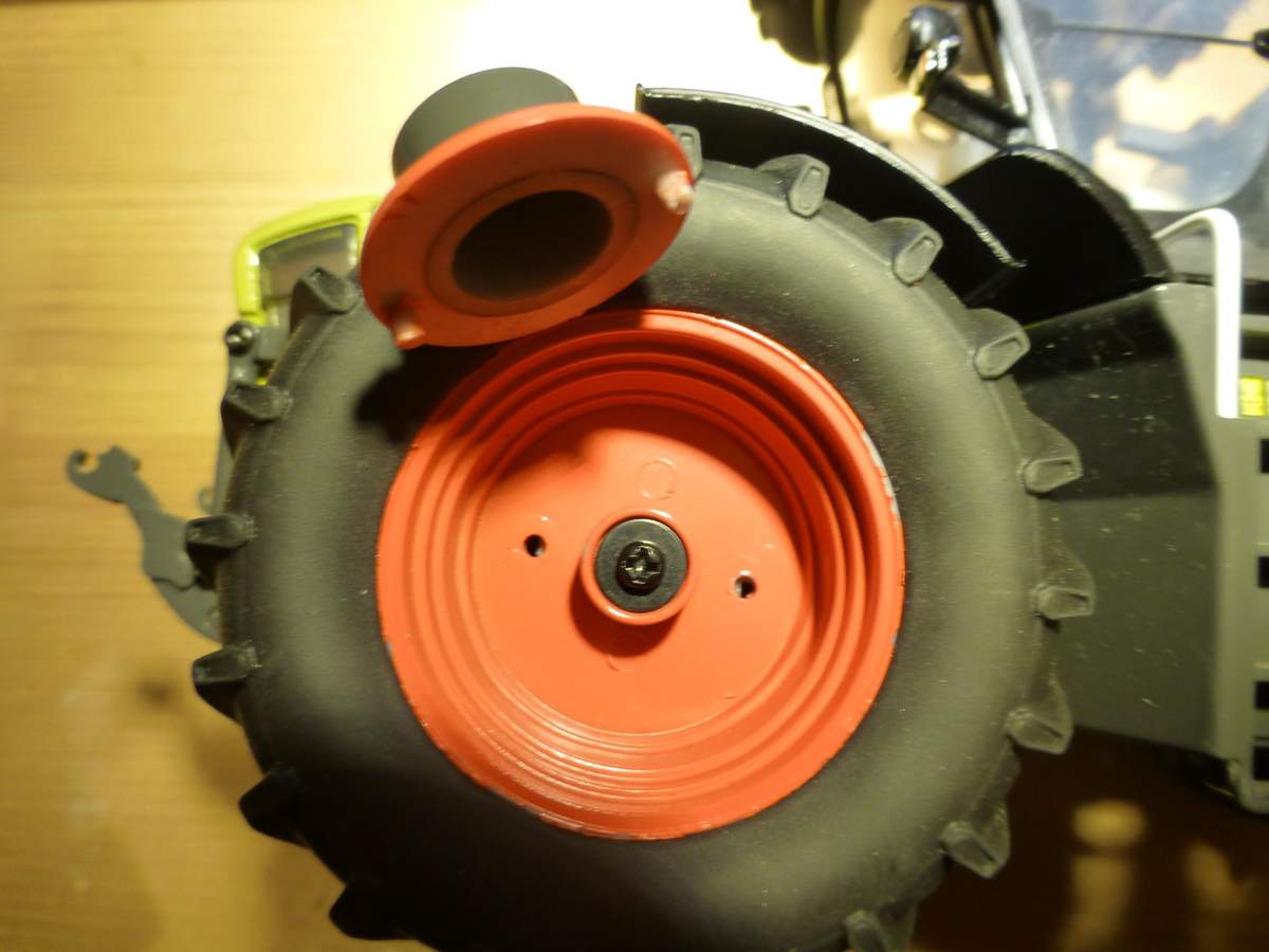

Ich weiß ich soll mal die suchfunktion nutzen aber habe wenig zeit. Wie baut man beim uh xerion die räder ab?

Da müßten hinter den Planeten doch eigentlich Schrauben sein.
Wie Tobi schon geschrieben hat, Planeten ab und darunter sind dann die Schrauben!
Zitat von fendtpower939;313646Da müßten hinter den Planeten doch eigentlich Schrauben sein.
richtig gedacht da sind schrauben hinter;)
Hab zu Weihnachten einen Xerion bekommen und wollte die Reifen wechseln, deswegen stand ich vor genau dem selben Problem.
Bei mir saßen die Planeten allerdings bombenfest.
Was ich allerdings los bekommen habe, ist der Planetendeckel mitsamt dem Schraubenkranz drum herum.
Dazu muss man an der innenseite der Felgen zwei gegenüberlegende Stifte nach außen schlagen, dann müsste das ganze Teil rausfallen.

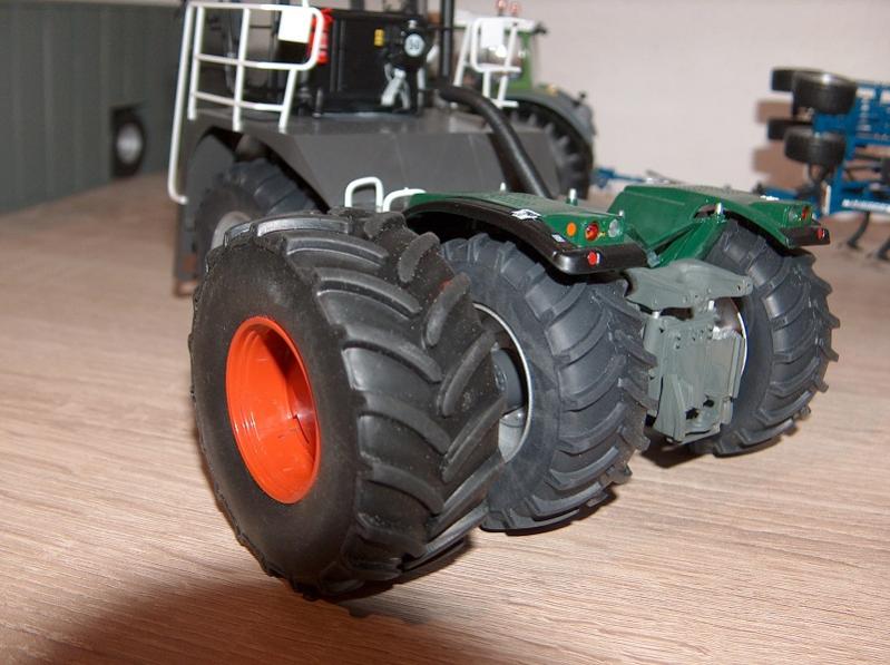

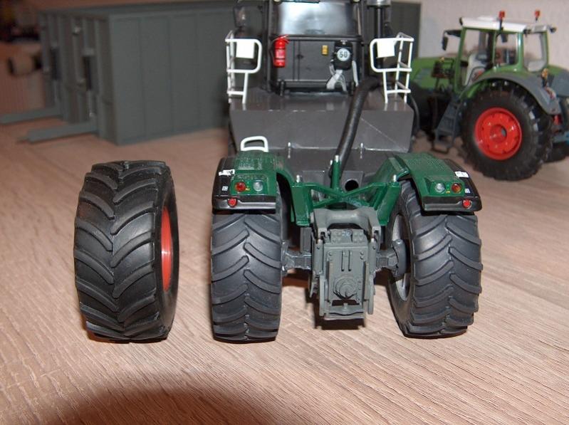

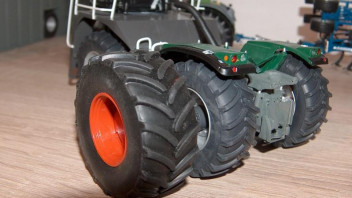

Ich hab die hinteren vom Wiking Fendt 828 drauf, sind zwar nicht breiter,
sehen aber viel schicker aus, finde ich.

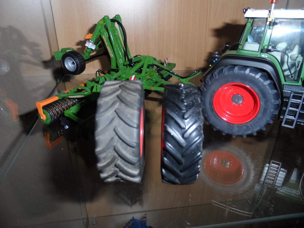

Den Gedanken schlag dir mal aus dem Kopf. Das passt überhaupt nicht die Reifen vom 5000er sind viel zugroß die bekommt DU nicht mal unter die Kotflügel. Zweites müsstest du die Felgen aufbohren auf 4,6mm das wird das nächste Problem sein.
Was man nehmen kann sind Valtra und Fendt 718 Reifen
Ich glaube die Bilder sagen alles dazu.
die hinterreifen vom siku JD 7530 passen auch sehr gut drauf;)
