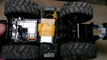

    Ich habe noch nicht den richtigen Platz für den Akku gefunden, aber ich werde ihn wahrscheinlich unterm Trecker verbauen, deshalb ist das Kabel auch noch lo lang, aber den Servo für den Heckheber muss ich auf der Ladefläche verbauen, werde dann die Fläche mit einer GFK Platte ab decken damit man ihn nicht sieht und auf die Platte so eine
    kleine Reling verbauen, wie man sie auf den Abdeckplatten von Pic ups sieht.
  • Umbau beendet
    So mein Umbau des Siku Control MB Trac ist beendet und ich bin selber sehr zufrieden was ich für das erste mal geschafft habe.
    Leider habe ich kein richtigen Platz für den Akku gefunden, aber man könnte zur Not so ein Lastpaket drauf platzieren, dann ein Schacht rein scheiden und den Akku dort rein tun, da ich die Platine in der Kabine verbaut habe, ist natürlich kein Platz für den Fahrer mehr gewesen, so hab ich kurzer Hand die Kabine ab gemacht den Fahrer rein gesetzt ein Foto von gemacht, das Bild dann bearbeitet und auf die Scheibe vorn und hinten geklebt.
    Beim Heckheber hab ich das Servo in der kleinen Ladefläche verbannt, ein Deckel aus GFK Platte zu geschnitten und nur leicht verklebt, so das man jeder Zeit wieder an den Akku kommt.
