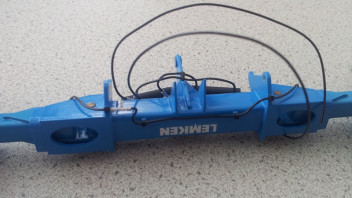

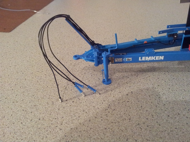

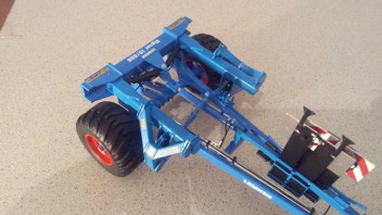

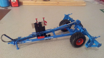

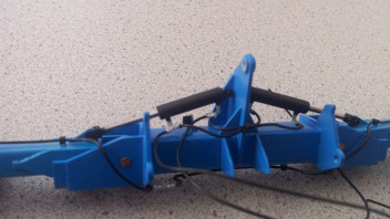

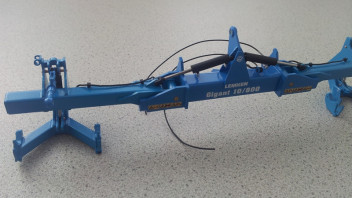

das Ende naht. Nun fehlt nur noch die Verrohrung des Haupt-Aushubzylinders und die Rohrleitungen von der Deihsel nach hinten zur Achse.
Hier die neue Fotos (leider etwas unscharf)
LG Bernhard

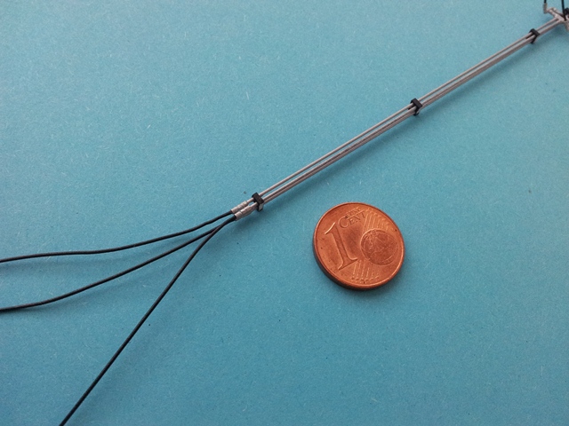

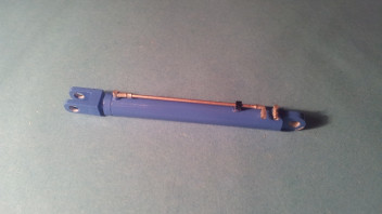

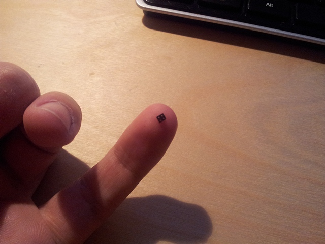

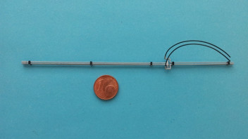

Wie baust Du denn die Leitungshalter und die Winkel für die Leitungen ?
Das ist der Hammer da kann man sicht nicht satt sehen. Ganz Ganz großes Kino. Detailtreue bis ins kleinste Detail
freut mich das es euch bis jetzt gefällt.
Die Leitungshalter (Rohrklemmen) sind aus einem Stück gefräst (Handelt sich nur um einen Quader mit Bohrungen für die Rohrleitungen)
siehe Bild:
Mit den Winkeln meinst du wohl die Verschraubungen, oder?
Diese sind etwas komplizierter als die Rohrklemmen. Sie sind aus mehreren gefräsenten Einzelteilen aufgebaut.
LG Bernhard

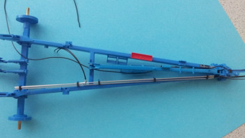

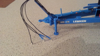

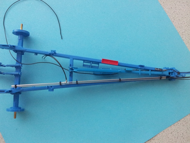

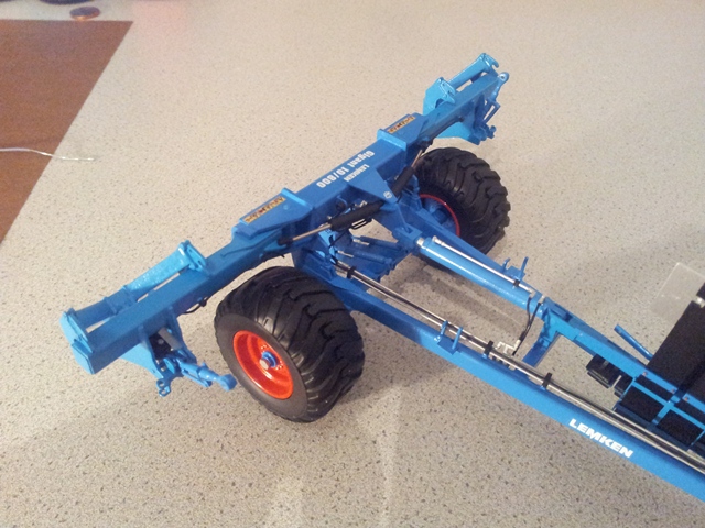

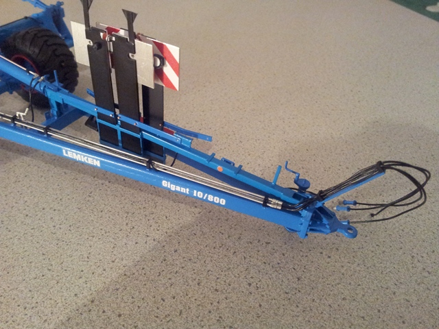

Die Rohrleitungen sind fertig und wurden auch schon probehalber an den Rahmen gehalten.
Morgen gehts wieder weiter.
hier wieder neue Fotos.
LG Bernhard

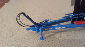

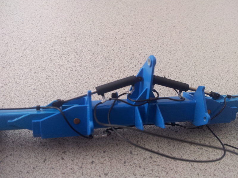

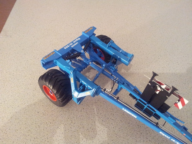

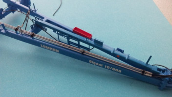

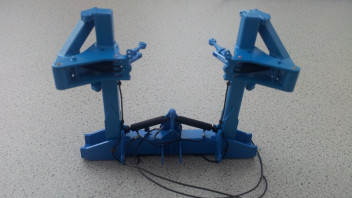

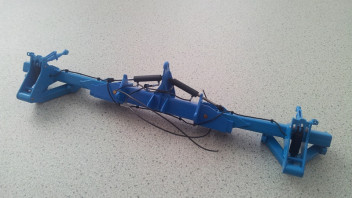

es ist vollbracht. Der Systemträger Gigant 10/800 ist fertig. Die letzte Rorleitung für den großen Aushubzylinder und andere kleine Details habe mich heute den halben Tag gekostet.
Morgen ist die Hochzeit, dh es werden die beiden 4m Smaragd Felder angebaut. Dann ist das Modell wirklich zu 100% fertig.
anbei wieder Fotos. Leider nicht perfekt, da es schon etwas finster in meiner Werkstatt war.
LG Bernhard
