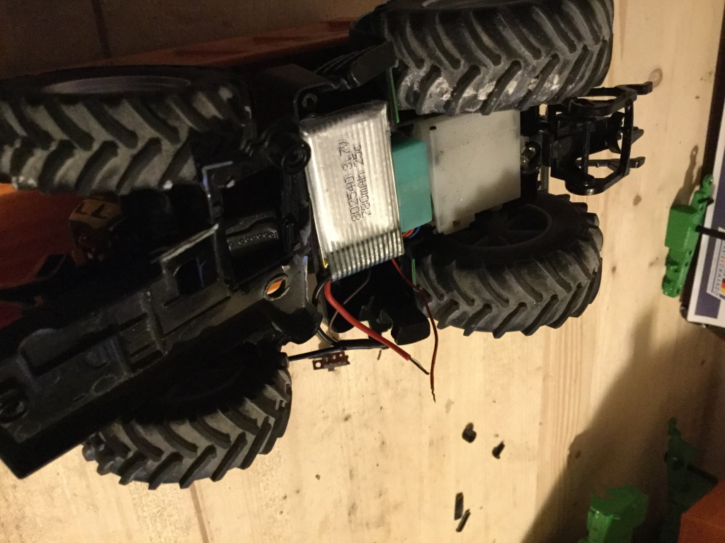

Ich habe auch gesehen das das Thema schon länger hier im Forum steht - damit das Thema auch abgschlossen werden kann bin ich das Problem folgendermasßen angegangen:Schlepper augeschraubt
Akkuhaltebox raus
Schalter eingebaut
Lipo mit 3,7V 750mAh 25c aus einer Drohne angebaut
Funktionskontrolle -> er läuftGruß Dirk

So habe ich das gelöst:
Schalterbelegung:
1. Stromkabel zum Ladegerät
2. Akkukabel
3. AnschlusskabelplatineMoin Dirk
