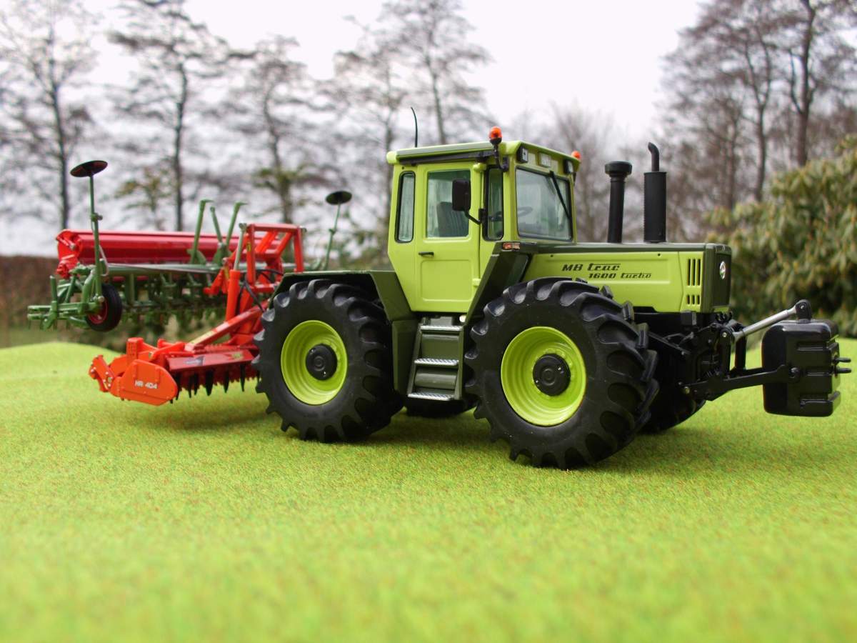

Tag zusammen!

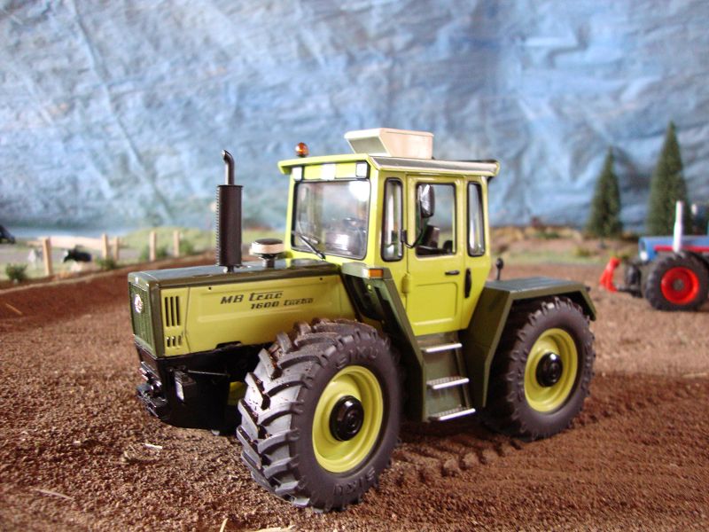

Also in dieser Größe kenne ich nur die Reifen vom Siku MBtrac, die haben ca. 52mm Durchmesser, sind allerdings mit knapp 18mm etwas schmaler als gewünscht.
Dafür lassen sich diese Reifen auf die Felgen von den großen weise-toys MBtracs aufziehen (weiß jetzt nicht, was du für MBtracs hast, weise-toys oder Schuco?).
Ich habe meinen 1600er selber so umgebaut, gefällt mir ziemlich gut.

Guten Abend,

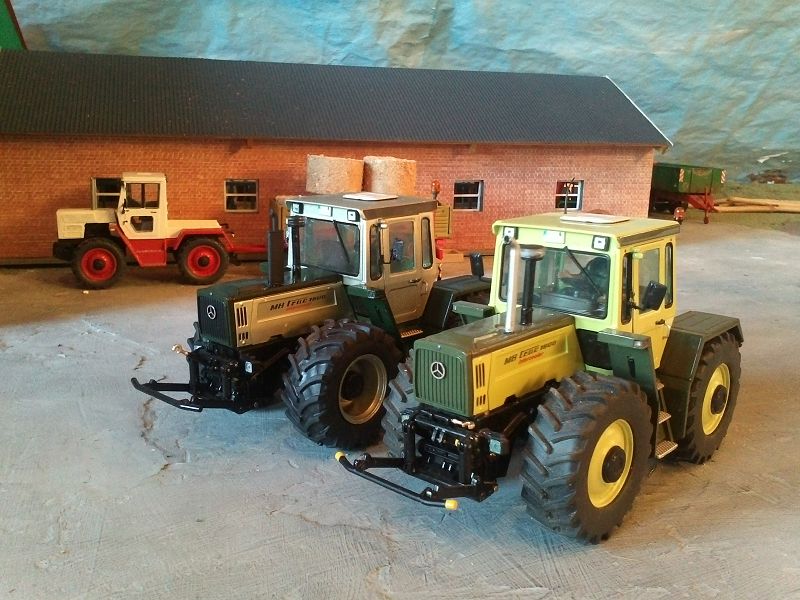

also auf die alten Schuco Felgen passen größentechnisch sehr gut die vom 210er Deutz von Siku (leider haben die den großen Siku-Schriftzug auf den Flanken):
Auf die weise Felgen passen, wie Tobias schon sagte sehr gut die Mäntel vom Siku MB trac:
Auf den Weise passen auch die Vorderreifen des Siku Valtra.

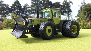

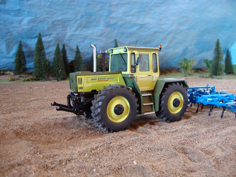

Auf den Weise Trac passen die Cougar Räder!Auf die Original Weise Felgen,passen die Vorderräder vom Wiking Fendt 828 oder auch vom Siku 8360R
Auch wenn das hier vielleicht nicht hin gehört, muß ich das trotzdem los werden:
Die Cougar Räder auf dem Trac sind jawohl der Hammer! Geil!
Jetzt muß ich noch dringender den 1600er haben.
kann mir dann noch jemand sagen wo ich die felgen und die reifen vom Claas cougar herbekomme
kann mir wer sagen wo es die Cougar Reifen gibt? Ich möchte auch so ein Trac haben
Hebry Selten ***farmmodels.nl">http://www.farmmodels.nl
Zitat von Dennis Joost;341548Hebry Selten farmmodels.nl%22">http://www.farmmodels.nl
Danke für die Info! Muss man da viel Aufwand betreiben, oder passen die Reifen fast so drauf? Sieht echt toll aus dein Trac!
