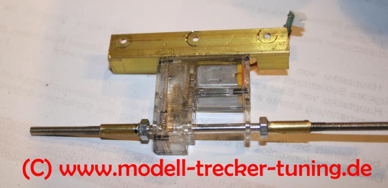

also Achse verlängern mittels Rohr geht, habe ich bei bei einigen Modellen gemacht.
Für die alten IR Getriebe mit 3 mm Achse habe ich ein Messingrohr (Innen 3 / Aussen 4) als Verbindungsstück und zur Felge hin ein Stück M3 Gewindestange. So kann man dann das Rad besser anschrauben
Verbinden tue ich die Achsen und Hülse mit Loctite "Füge & Welle" Nr. 648 ... Nach dem Austrocken hält das Bombe;)
http://modell-trecker-tuning.de/images/claaslexion60004
Man kann auch eine komplett längere Achse einbauen. Dazu schraubt man den Getriebedeckel an der Seite auf und nimmt die Achse raus. Von der Achse vorsichtig das Ritzel runtermachen. Nun ist das Problem, dass das Ritzel auf die neue Achse muss. Man kann dieses auch mit Loctie 648 festkleben, aber es kann sich bei starker Belastung lösen. Wer die Möglichkeit hat, sollte sich die Achse selber drehen, so dass das Ritzel sehr stamm an seiner Position sitzt und diese Stelle am besten noch gerändelt ist. Dann sollte es auch länge halten.
Ich habe bei mein Xarion 5000 die Orginale Achse eingebaut und das Ritzel gelötet.
Ordentlich Flussmittel runter ist wichtig denn das Zinn soll unter dem Ritzel sich verteilen.
Ist bei mir auch bombenfest.
