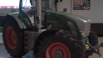

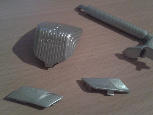

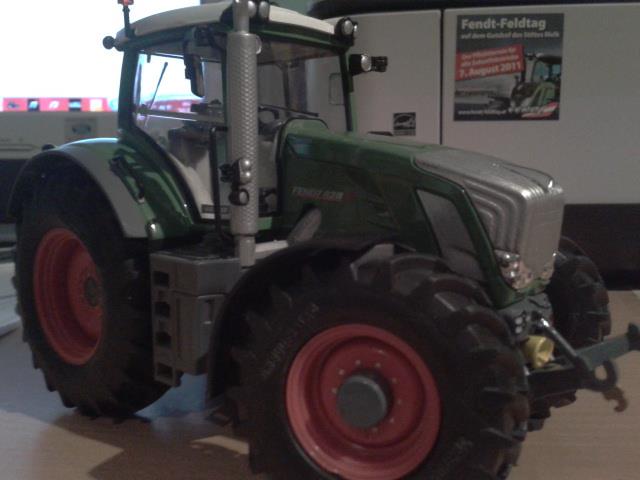

  • Danke für die Antworten ich versuche mich mal mit einen alten jd aus meinen kindertagen ich habe schon vor einiger zeit mal was lackiert habe die Fendt 828 Designline nach lackiert mit einer Spraydose habe aber das original beim wie Auspuff das obere und das untere Ende nicht abgeklebt naja da aber meine modelle nur in der Vitrine stehen und ab und zu mal draußen für Fotos im EInsatz sind finde ich fürs erste ZUfriedenstellente. Ich habe da noch eine frage wie schaut es aus mit denn Glasflächen also kabine,spiegel (828 wiking spezifisch) weil die Spiegel geklebt und das Glas so in der Art vergossen bzw. verklebt sind wie kann ich da vorgehn ohne das ich schaden anrichte?
    Hier Bilder von der Lackierung von Kühlerabdeckung und Auspuff.
