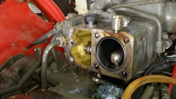

Dann müsst ihr den Hubzylinder abdichten über dem Getriebe und das bald weil das Öl dadurch ins Getriebe läuft und das voll wird und heiß!
Wir haben das erst gemacht.......anbei ein Foto, hatten dasselbe Problem!
vielen Dank für eure Erfahrungen! In wie weit die Hydraulik vorher gespielt hat, kann ich leider nicht sagen, da ich den Schlepper schon lange nicht mehr gefahren bin.
Mittlerweile haben wir den GT auch soweit auseinander, wie auf dem Bild vom Fendt-Farmer-Fan. Die Dichtung war sehr verschlissen. Wir hoffen dadurch den Fehler beheben zu haben.

Das abdichten ist ja kein Ding...dauert vlt. zwischen 30 und 60 minuten....wir haben ja zum glück die Kabine grade runter;)
Ja die Kabine ist bei uns nun auch gekippt....
