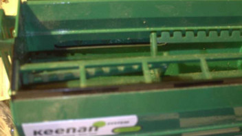

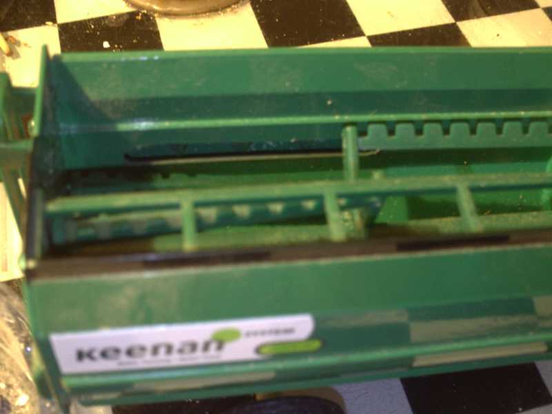

Ich habe nun alles für den Umbau. Die einzigste Frage die ich noch habe ist, wie groß das Loch für den auswurf sein muss. Hat vielleicht jemand ein Foto
MfG Jens
Habe jetzt leider kein Bild, aber ganz einfach. Du machst das Loch auf Höhe der Schnecke von Hinten (1cm Abstand zur Rückwand) 7cm lang nach vorne. Es sollte ca. 1,8 - 2cm hoch sein
Hier Mal 2 Bilder von meinen.
