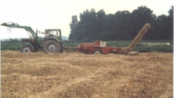

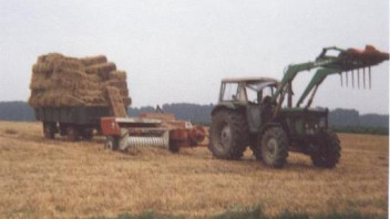

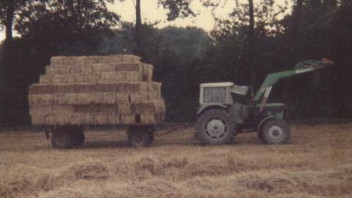

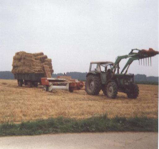

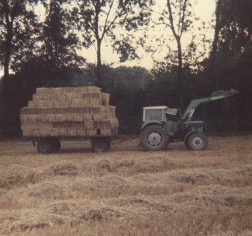

    Mit einer IHC 440 Presse habe ich auch 10 Jahre lang gepresst. Die Ballen waren Super denn der Kanal war etwas höher als bei der Welger. Zum stapeln einfach toll. Nur wenn man durch einen Torbogen mußte, dann eine Lage weniger. Die Presse wurde zur Heu und Strohbergung herausgehohlt abgeschmiert und wenn es in der Saision bei ca. 6000 Ballen zehn lose gab war es schon sehr viel. Sie lief einfach. Wir haben auch mit Sisal Garn gepresst und nicht mit Kunststoff das konnte sie nicht ab denn es liefen noch zwei IHC 440 in der Nachbarschaft und die haben Kuststoff verwand und sie hatten mehr probleme. Hierzu habe ich ein Paar Bilder eingescannt.
    Die Bilder erinnern an alte, sehr gute Zeiten. Kein Streß. Toll das es noch so was gibt. Habe die Bilder mit freuden angesehen. Mehr davon.
