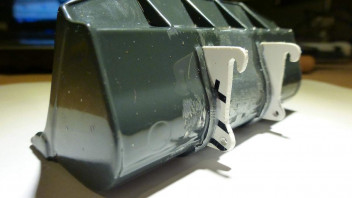

Die Schaufel wird natürlich verriegelt;)

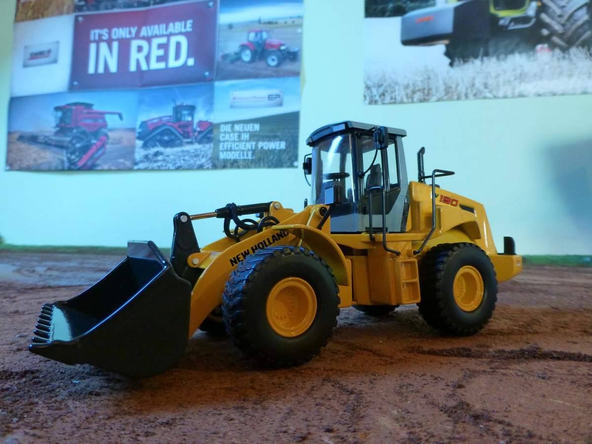

New Holland W 190 Radlader Umbau mit Allrad auf RC | Video auf Seite 2
noch eine Frage
woher bekomme ich den Wechselrahmen her

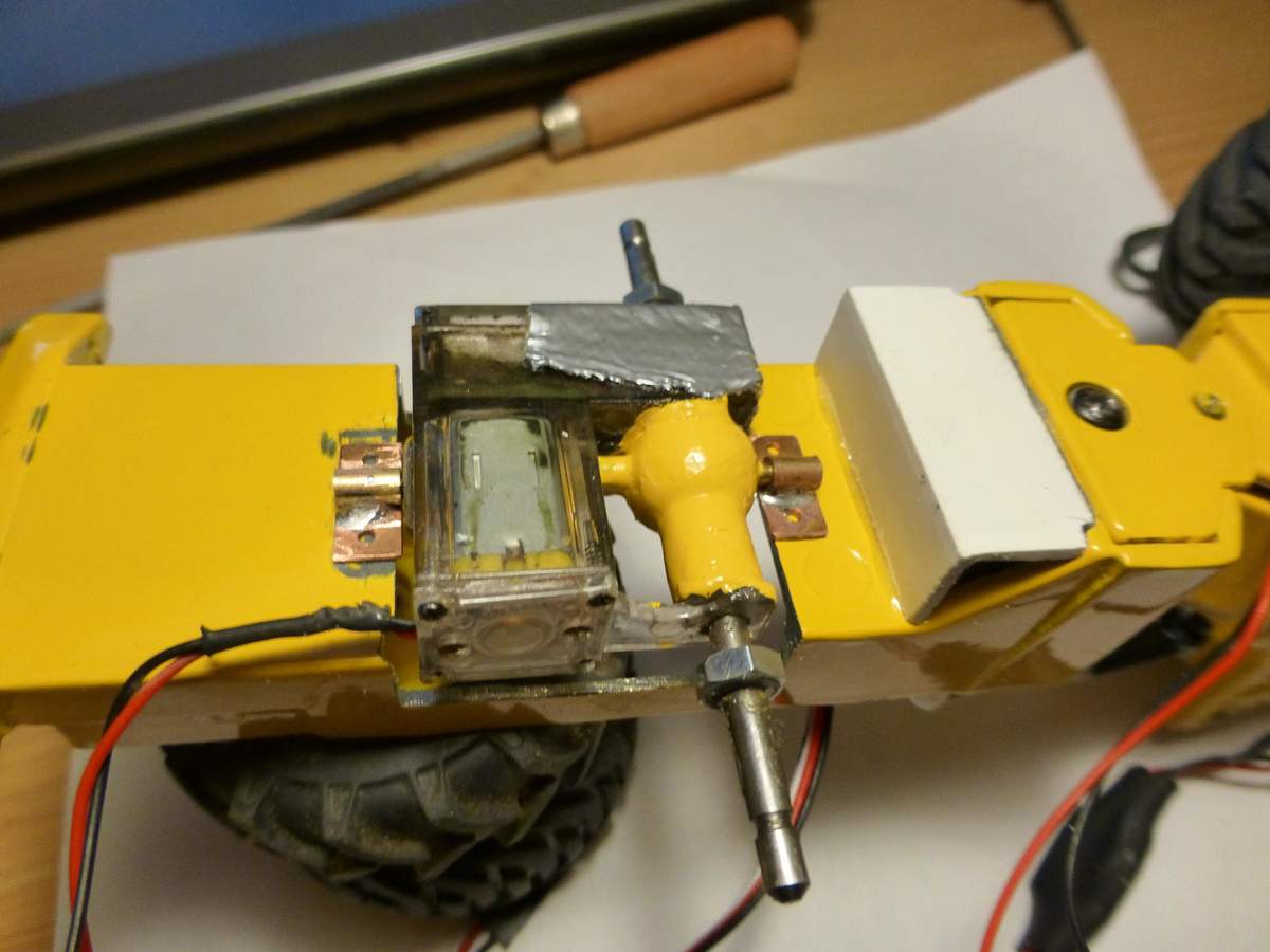

Da ich so einen Radlader hier stehen habe und für meine Tochter umbauen soll,habe ich auch noch ein paar Fragen:
Hast du Endschalter an der Hubschwinge eingebaut?

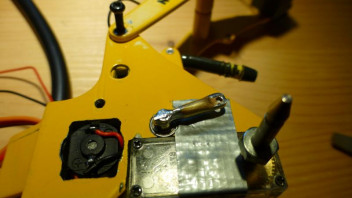

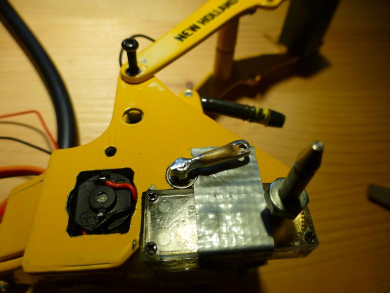

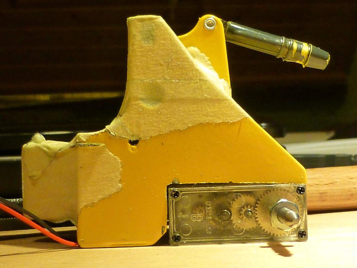

Ist noch genug Platz für den Federstahldraht zwischen Zahnrad und Abdeckung?

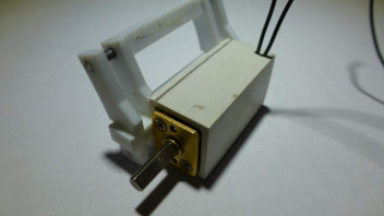

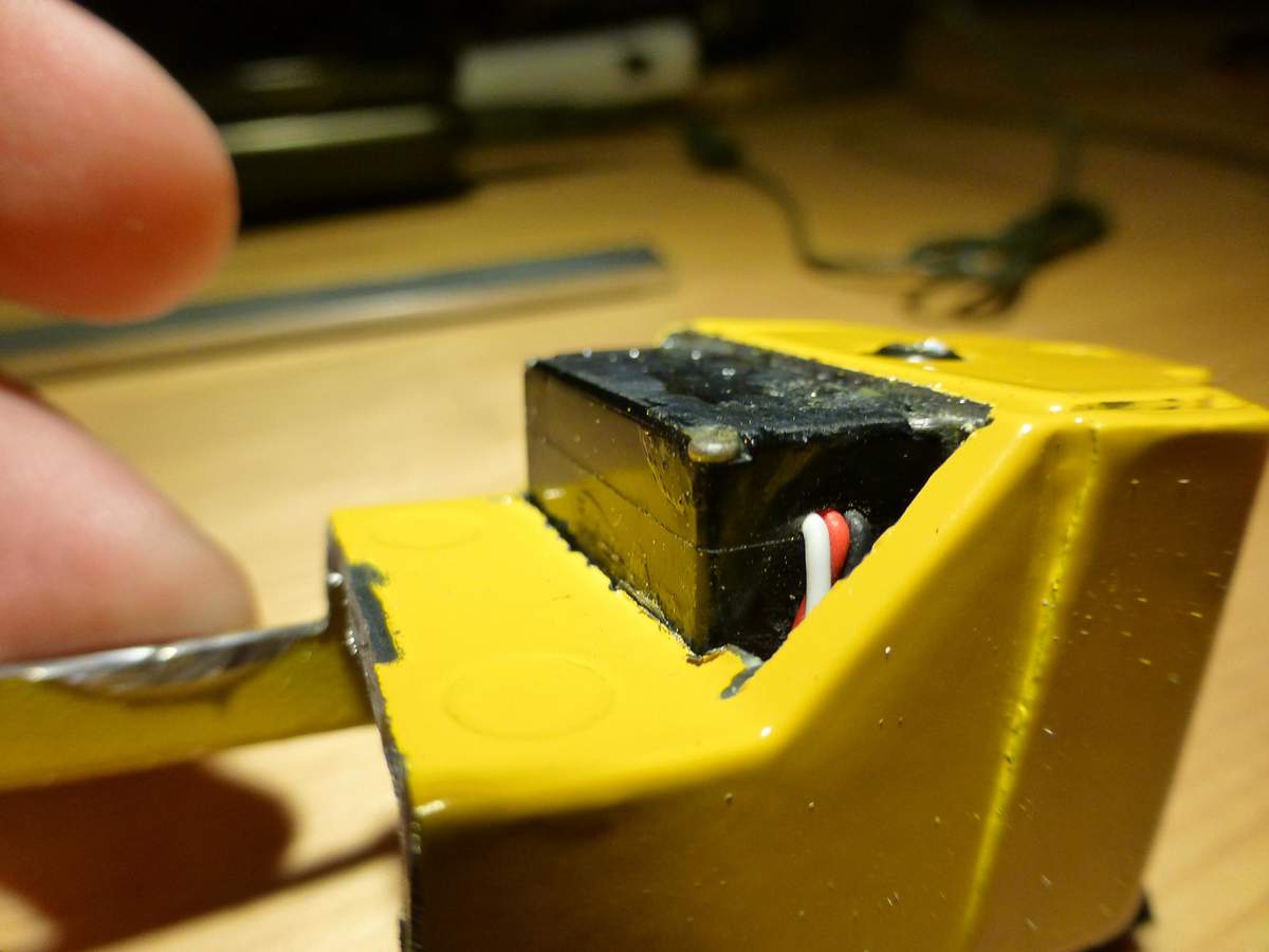

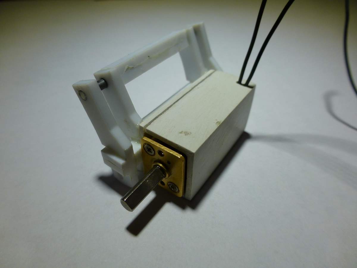

Wie hast du das Kippen der Schaufel realisiert,mit einem Motor vorne an der Schwinge?

nein, an der Hubschwinge und an dem Schnellwechselrahmen sind leider keine Endschalter verbaut. Man muss also immer etwas aufpassen dass man rechtzeitig die Knüppel der FB loslässt, sonst reisst der Schnellwechselrahmen ab (Ist mir schon einmal passiert). Beim Heben/ Senken kann nichts passieren, lässt man nicht los geht die Schwinge am Höchsten Punkt halt wieder runter, spätestens dann lässt man aufmatisch los.
Schau dir am besten mal Jens' Umbau an, er hat Endlagenschalter verbaut: http://sikucontrolforum.forumprofi.de/thema-anzeigen…27765c2d224ff8a">http://sikucontrolforum.forumprofi.de/thema-anzeigen…27765c2d224ff8aZitatIst noch genug Platz für den Federstahldraht zwischen Zahnrad und Abdeckung?

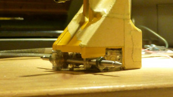

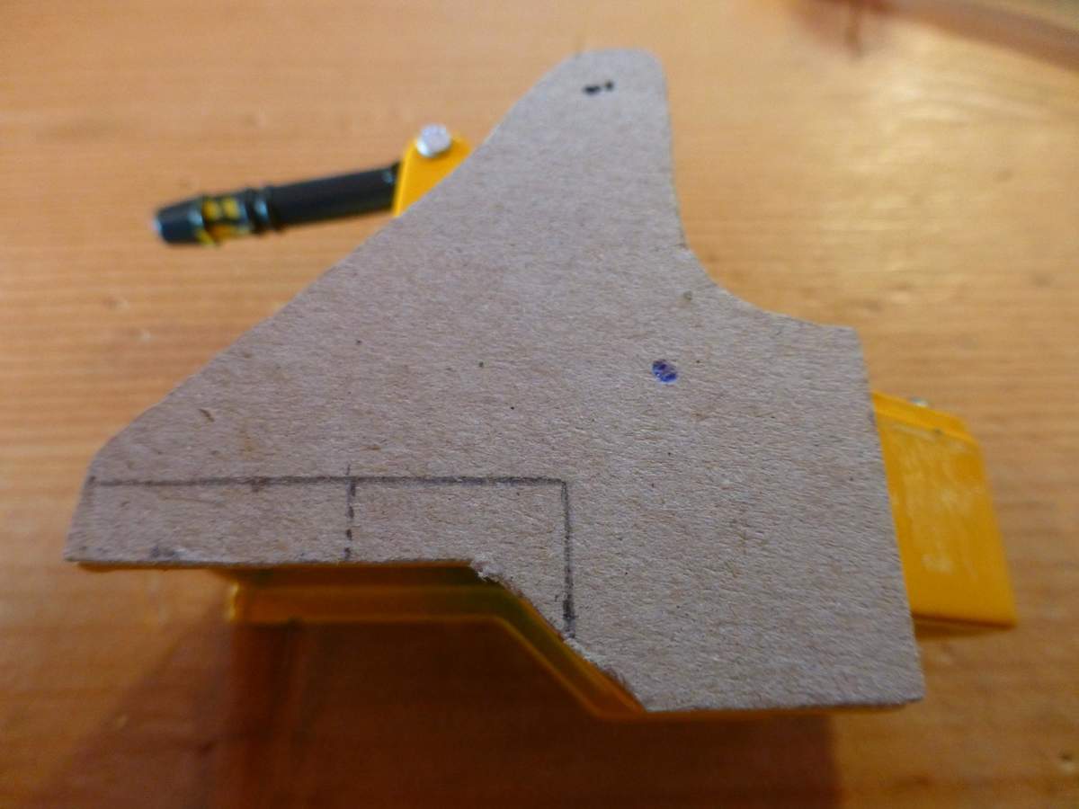

Nein, deswegen befindet sich auf der anderen Seite ein Hebel, der über den Ferderstahldraht die Schwinge hoch drückt:ZitatWie hast du das Kippen der Schaufel realisiert,mit einem Motor vorne an der Schwinge?

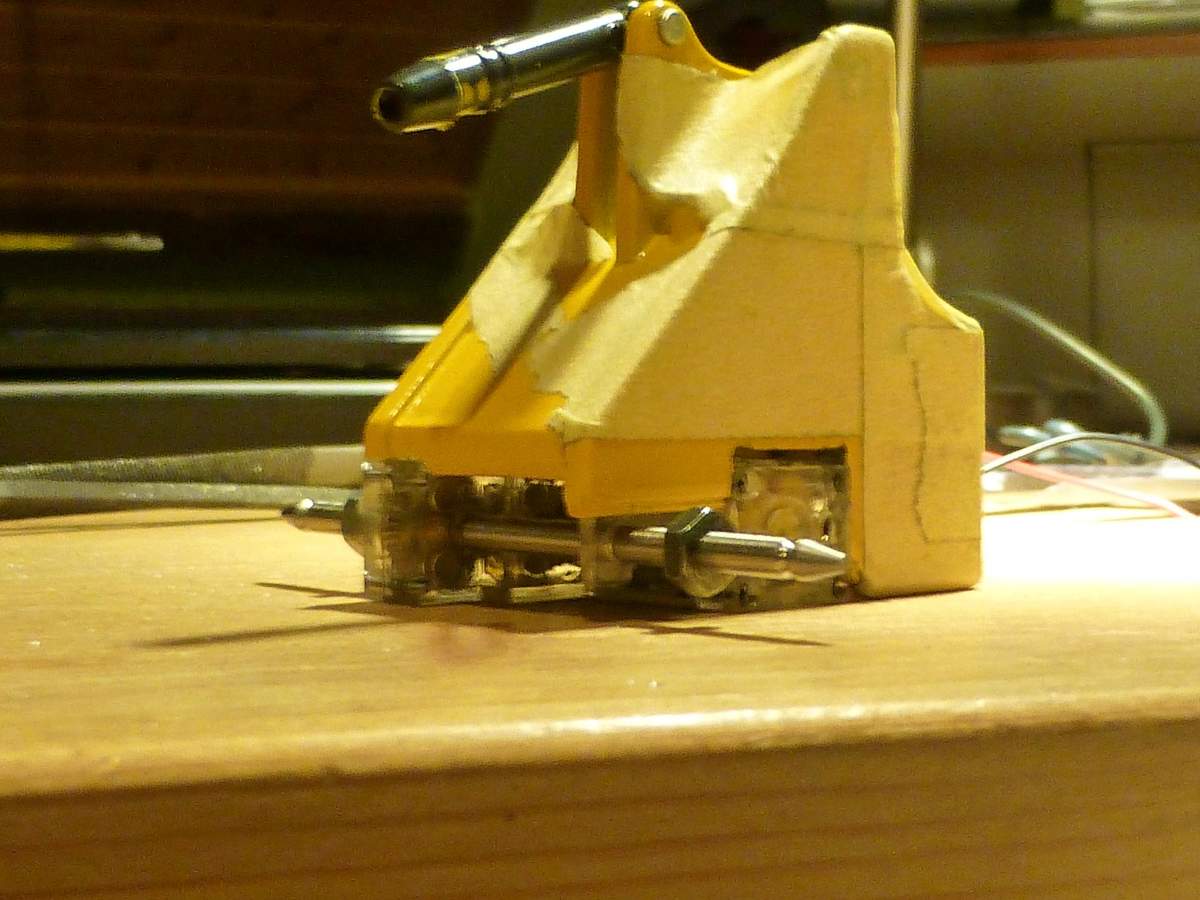

Der Getriebemotor sitzt in einem am Schnellwechselrahmen verkebtem Vierkantrohr:
(Der Motor schaut eigentlich nicht aus dem Gehäuse raus, sondern verschwindet komplett)Ich hoffe ich konnte helfen?;)

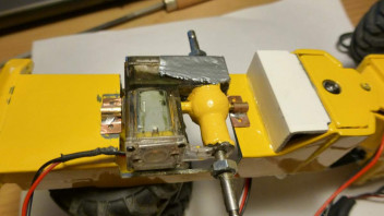

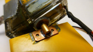

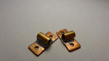

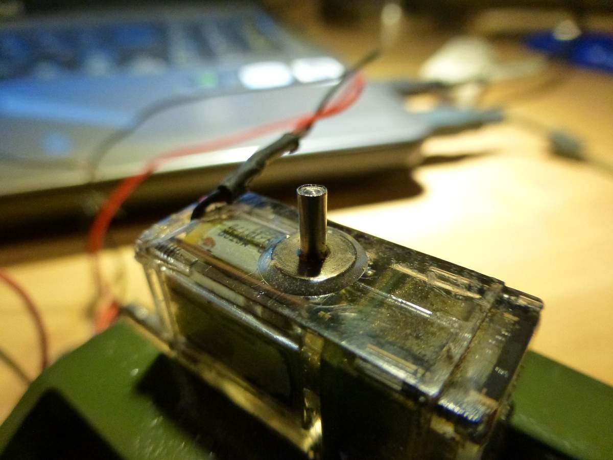

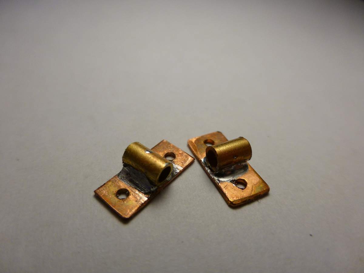

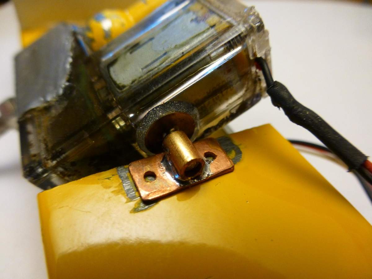

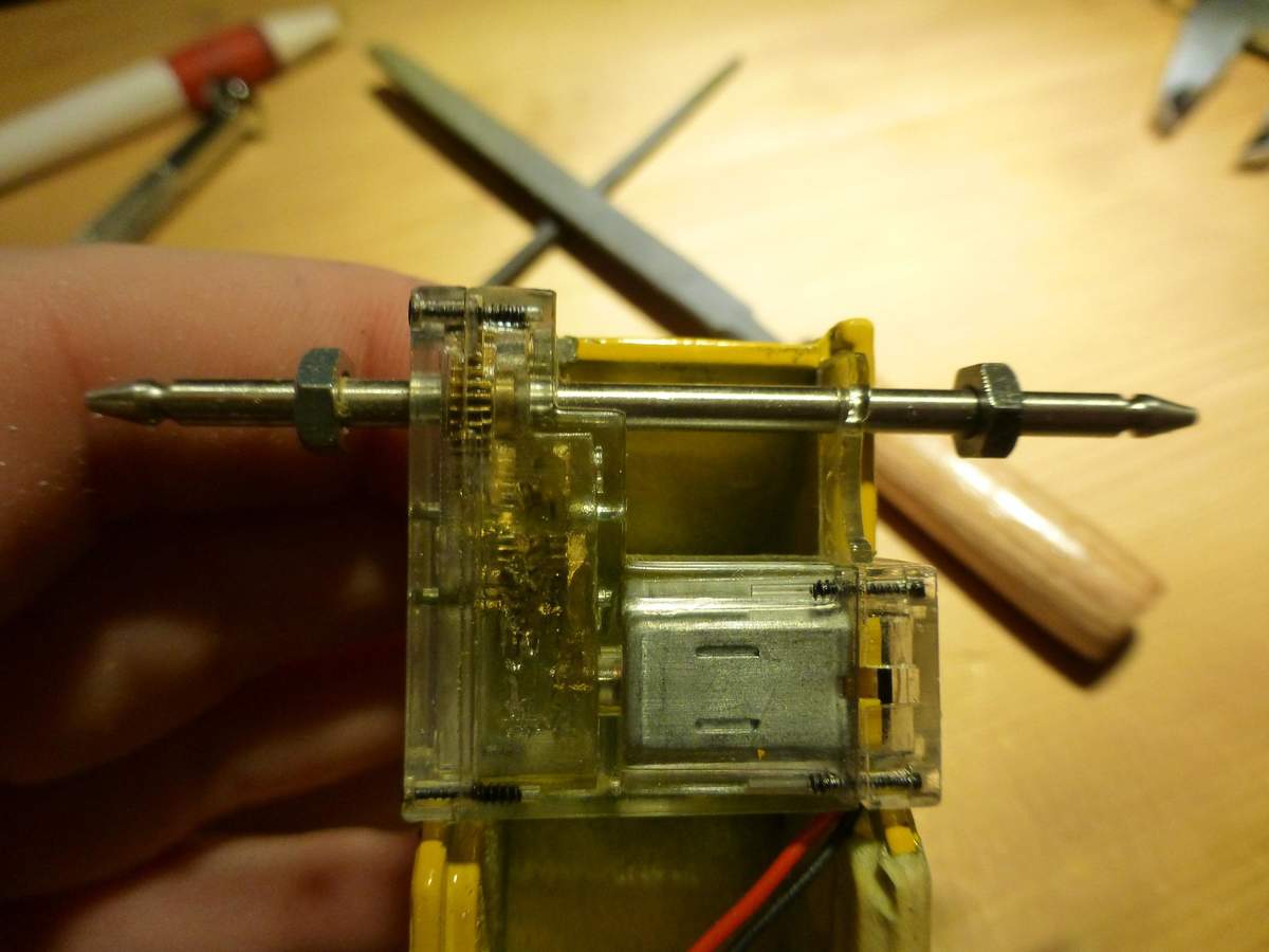

Ich hätte nochmal eine Frage: Wie hast du die Motorwelle an der Schwinge befestigt,mit einem Stellring?
Gruß Ralf -
Ne, ich hab mir in ein Blechstück gebastelt, das auf die abgeflachte Motorwelle passt, und auf die Schwinge geklebt. Würd ich aber so nicht nochmal machen, da das Blech erstens nicht gut an der Schwinge hält und die Welle zu viel Spiel hat.
Beim Nächsten Modell würde ich das aber auch mit 'nem Stellring machen, ich weiss nur noch nicht wie man den am besten an der Schwinge befestigt. -
Hallo Yannik
Danke für deine schnelle Antwort,dann bin ich also nicht allein mit meinem Problem.Ich überlege gerade,ob ich ein Servo in den Vorderwagen setze und die "Banane" damit ansteuere,oder die Variante mit dem Motor an der Schwinge,wobei ich da noch mit der Befestigung der Motorwelle in der Schwinge tüftel.Wahrscheinlich werde ich mir einen Stellring mit flachem Blechstreifen basteln,den ich an der Schwinge verschraube.Stellringe lassen sich sehr gut weichlöten.Welche Fahrtregler hast du eigentlich für die Hubmotoren genommen,Er 100? Ich habe jetzt mal zwei ER 100 als Fahrtregler im Traktor probiert und bin total enttäuscht,er fährt kurz und bleibt dann stehen,fährt wieder kurz und bleibt wieder stehen,als wenn der Fahrtregler abschaltet weil er den Strom nicht verträgt.

Weis wer wo es die geilen reifen von dem radlader oben auf dem bild gibt ?
Danke schon im voraus
Gruß jakob
Hi Jakob
Die Reifen stammen vom Siku Ropa .
Sind aber die kleinen;) -
