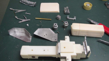

    Ich möchte ein lackiertes Modell vom Lack befreien, bin mir allerdings nicht sicher,
    wie ich das unfallfrei anstellen soll, hab bisher immer zugesehen, das ich den Lack
    gut drauf bekomme..., jetzt muß er runter!;)

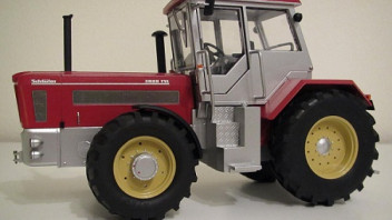

    Damit ihr wisst, worum es genau geht, hier ein Bild:
    Es handelt sich um ein Resin/Metallbausatz von TyroToys. Der rote u. silberne Lack soll runter, damit ich das
    Modell mit den originalen RAL - Farben ein wenig aufhübschen kann!
    Lackiert hab ich das Teil vor ein paar Jahren mit normalem "Dosen" - Sprühlack aus dem Baumarkt, die Unter-
    gründe sind nicht mit Haftgrund o.ä. vorbehandelt!
    Zerlegt ist das Modell übrigens schon, wäre super, wenn ich ein paar Tip`s bekomme...
    (mit der Forensuche hatte ich nicht viel Erfolg, es sei denn, ich hab was übersehen)

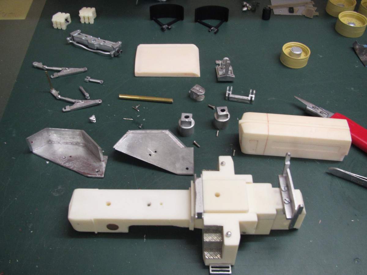

  • N`abend!
    So, hab mein Modell nun kompl. entlackt!;)
    Aceton kann ich nicht empfehlen, hab`s mit einem Abfallstück getestet, der Lack ging schnell runter, allerdings wird das
    Resin auch oberflächlich angegriffen!
    Das Gleiche hab ich mit Universalverdünnung gemacht, Teile in eine Wanne und `ne halbe Std. einwirken lassen, der
    Lack wellte sich schon nach kurzer Zeit und ließ sich dann mit einem Bostenpinsel sehr gut entfernen!
    Jetzt ein kleiner Tip von mir für die, die`s noch vor sich haben: Macht`s draußen...!!
