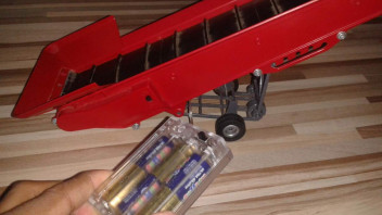

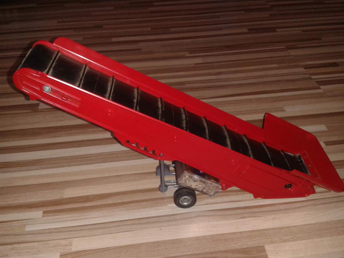

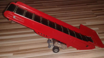

Hab mein Förderband auch so umgebaut, hab aber nen Batteriekasten einer Weihnachtsbeleuchtung ( 3.0V ) angeschlossen, weil ich fand dass er zu wenig Kraft hatte (bis jetzt ist der Motor noch nicht durchgebrannt )
Hier 2 Bilder :
