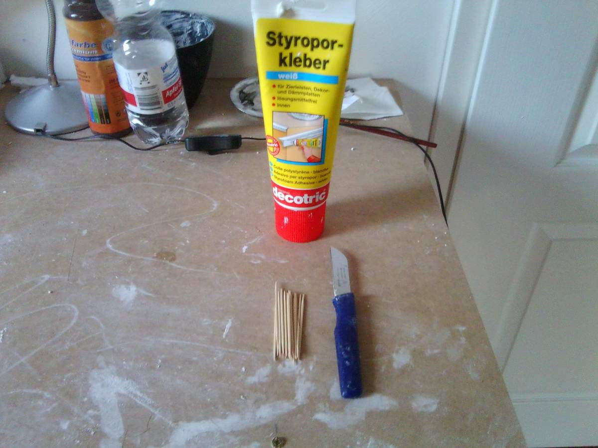

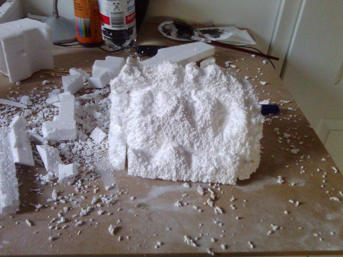

Was man für den 1. Schritt braucht:
Ein altes Küchenmesser,Zahnstocher und Styroporkleber (stinknormaler Leim tut´s auch,aber dann müssen die Klebe-
flächen absolut plan sein)

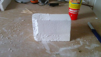

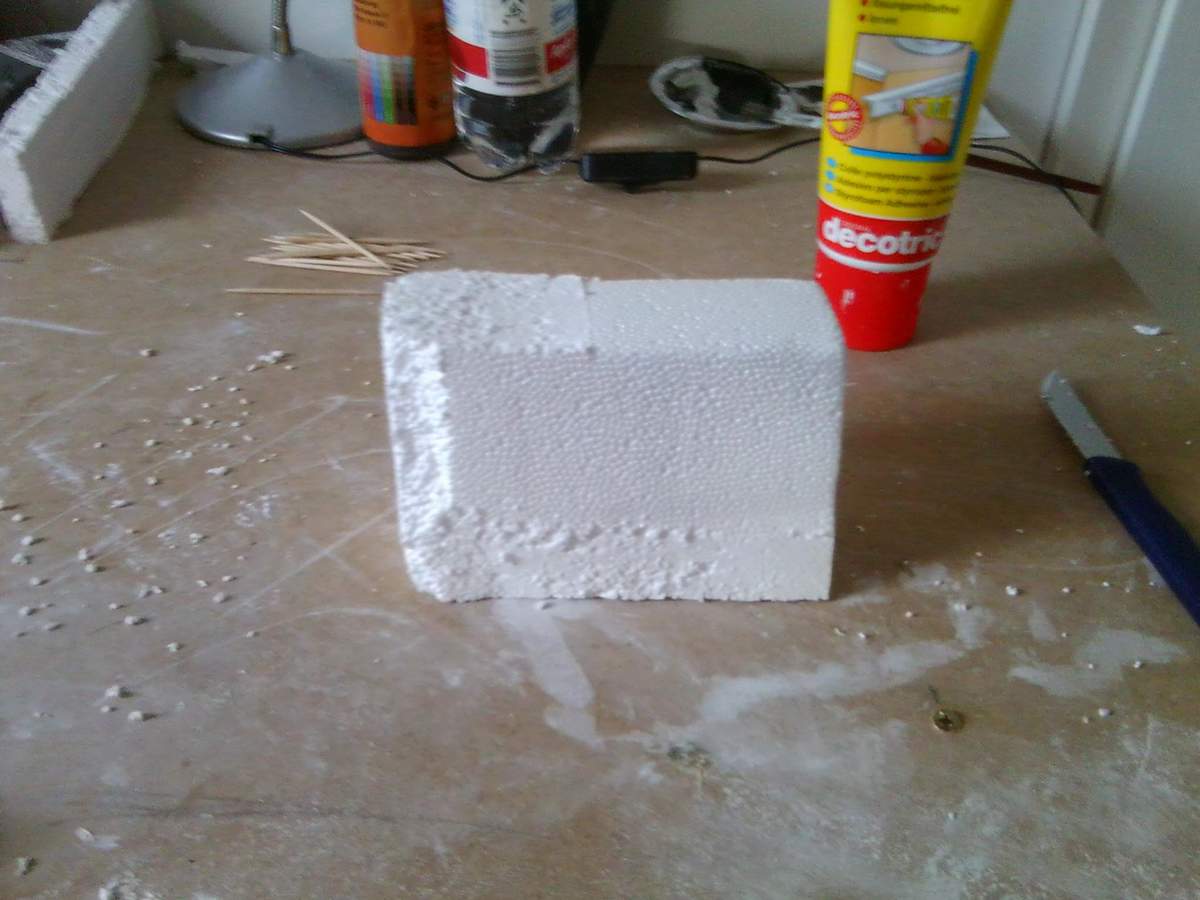

Dann noch eine Basis und ein paar lose Stücke Styropor.
Dann schneidet man sich das frei nach Schnauze zu und fixiert das mit den Zahnstochern und dem Kleber.
Man sollte aber vorher die Oberfläche mit der Rückseite des Messers aufrauen (so,dass man nur noch diese Kügelchen und
keine glatte Flächen sieht).

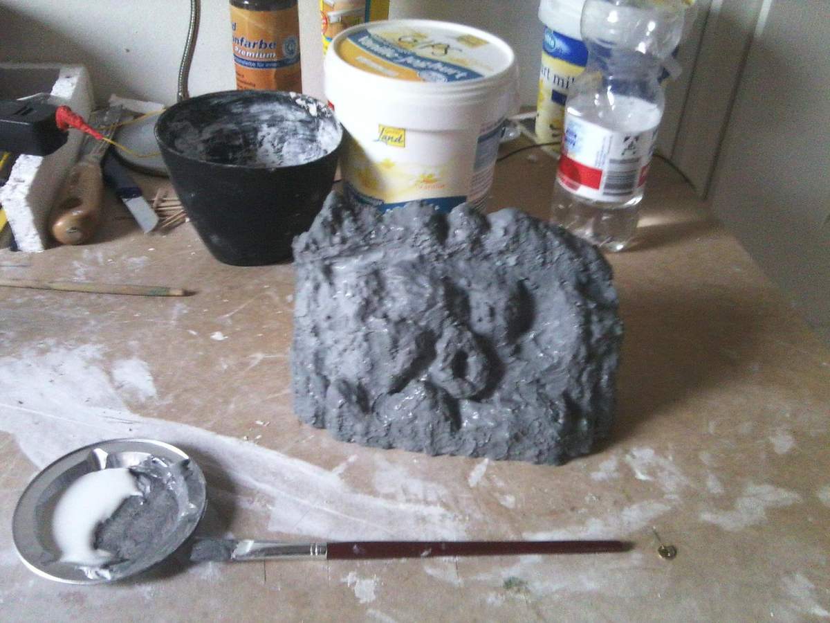

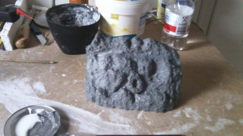

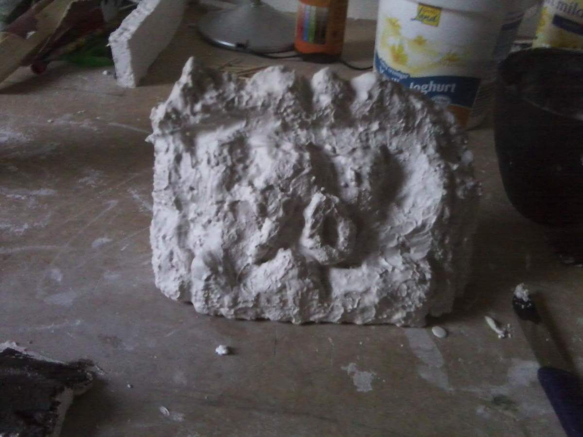

Danach wird das ganze mit relativ flüssigem Gips und einem größeren Haarpinsel überzogen.
(Wenn man fertig ist,sollte man den noch feuchten Gips mit einem feuchten Pinsel abtupfen,für die Oberfläche ist das wichtig).
So sieht das dann aus...(lasst euch nicht von der 70 verwirren,das wird ein Geschenk).

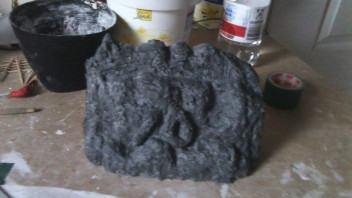

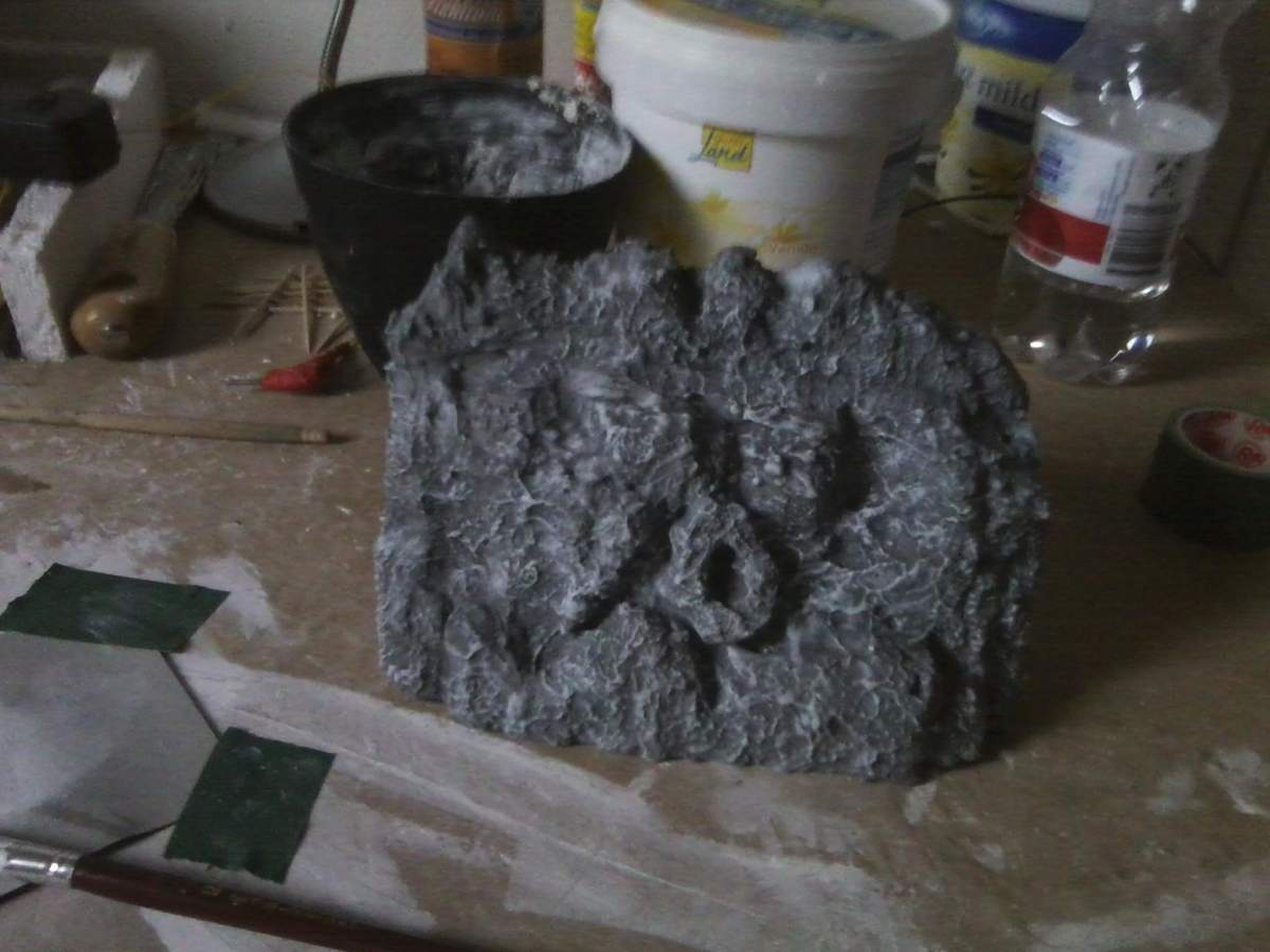

Wenn der Gips getrocknet ist,bemale ich das erst in einem hellen Grau.

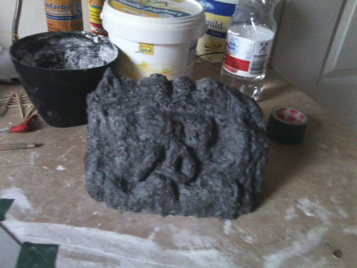

Wenn das Grundgrau getrocknet ist,geht man mit WENIG schwarzer Farbe über den Fels.
Man sollte das nur grob drübertupfen,so dass man die Grundfarbe noch sieht.
Danach geht man mit weißer Farbe noch kurz drüber,aber auch hier:WENIGER IST MEHR!!!
Man sollte bei der weißen sowohl auch bei der schwarzen Farbe einfach ein gutes Mittelding finden...
UND FERTIG!!!
