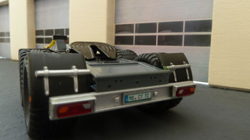

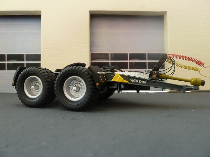

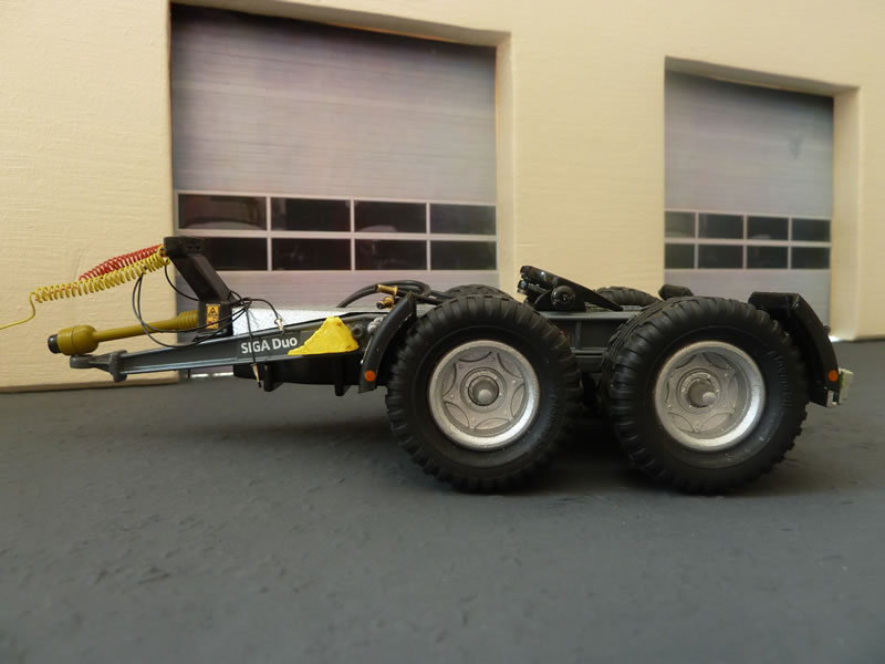

Heute frisch aus Horstmar eingetroffen!
(ich stelle den mal unter Eigenbauten ein, da eigentlich nur ein Teil vom Orginal übriggebliben ist)

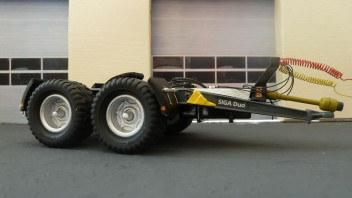

Hier das Orginal (Quelle :***http://siga-fahrzeugtechnik.de/de">http://www.siga-fahrzeugtechnik.de/de)

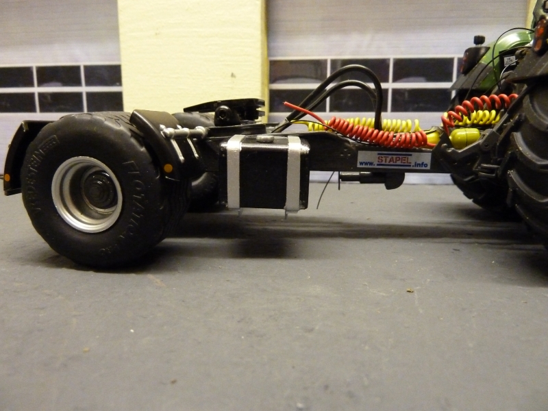

Der Dolly ist mit einer Bordhydraulik ausgestattet, diese wird mit der Zapfwelle angetrieben.
Den Oeltank habe ich aus einem Bauklotz von meiner Tochter gemacht, wenn die das wüsste
Die Kupplungsplatte kommt vom Siku RC-Zubehör.
Die Reifen sind von Playmobil, der Schriftzug fällt aber wirklich nicht auf, daher finde ich die Reifen einfach nur genial.
Das Riffelblech zu biegen war etwas kniffelig, hat aber gleich beim ersten Versuch gepasst.
Der Halter für die Schlauchgarnitur habe ich aus Poly genacht.
Bremskeile dürfen auch nicht fehlen. Danke Simon;-)
Ich bin mit dem Modell soweit top zufrieden, auch wenn die Siku Deichsel etwas zu lang ist.
http://agrarmodellbau.de/showthread.php…telauflieger%22">Hier geht es zum passenden Anhänger
Und was meint ihr?

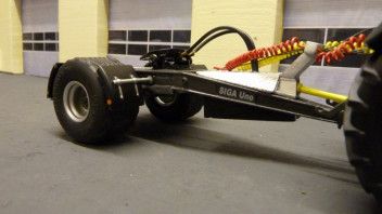

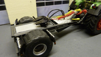

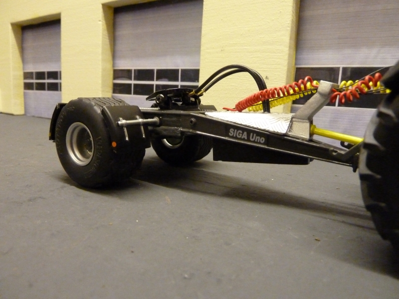

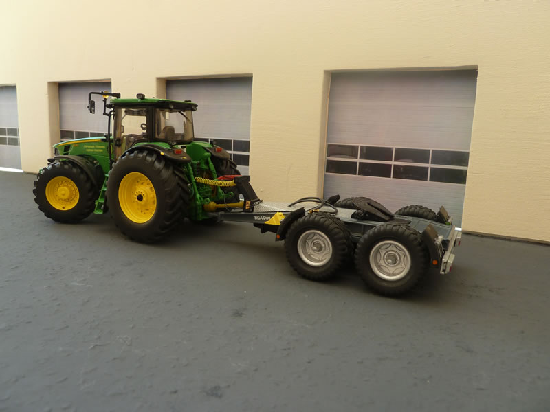

Bei mir gab es neue Dolly Achsen!

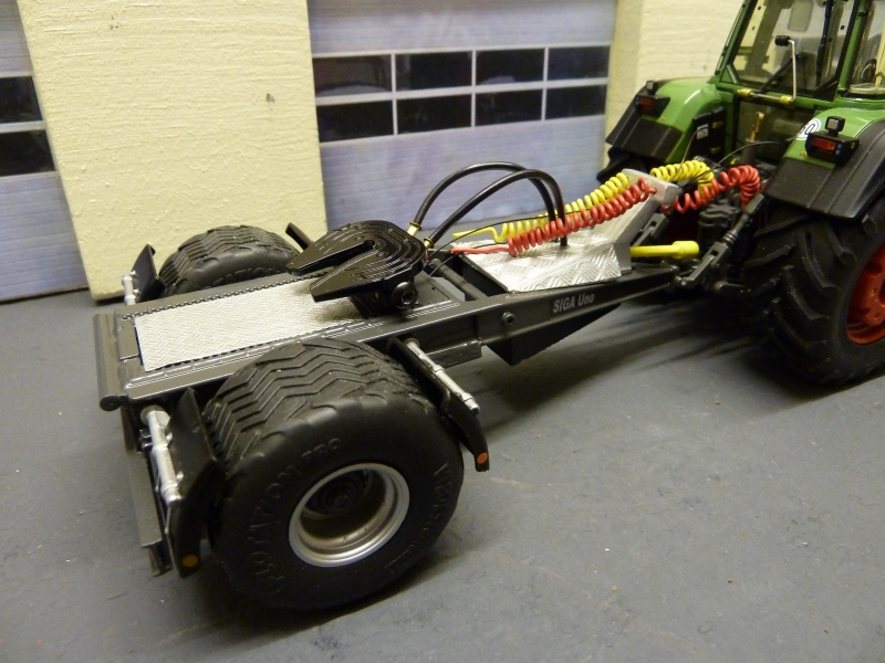

Es gab eine "Siga Uno" Dolly Achse. Als Basis musste das Modell von Siku herhalten, es ist zwar etwas zu lang, aber egal, dafür ging es schnell. Vielen Dank an AeAe für den Tank aus Rising, somit war es um so einfacher das Modell zu realisieren!
Hier die Bilder:

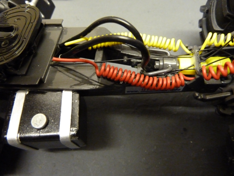

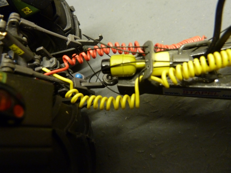

Hier kann man schön den Resing Tank von Stefan erkennen. Die Armatur für die Schläuche habe ich noch dran gebastelt.

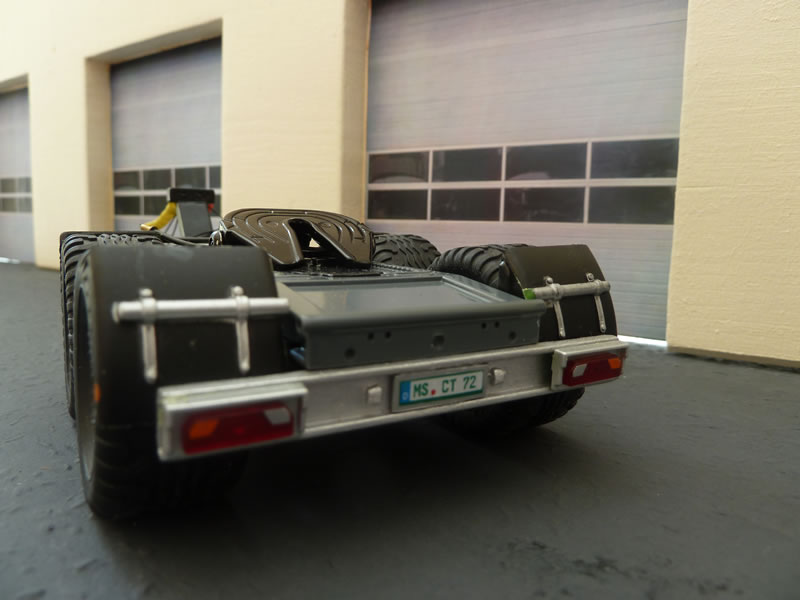

Rückleuchten von Schulte und Kotflügel von Joskin Cargo hat das Ding bekommen.
Auch wenn die Länge nicht ganz hinkommt, so bin ich doch recht zufrieden mit der Achse.
Bilder von dem passenden Hänger werde ich hier bei Gelegenheit verlinken! -> %22https://https://www.agrarmodellbau.de/showthread.php…ef%C3%A4sser%22">Click
Was meint ihr?

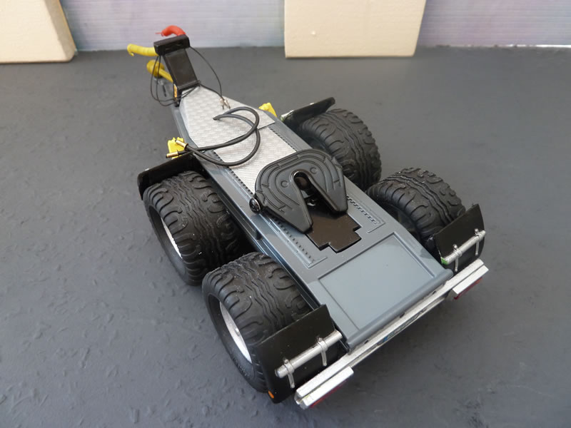

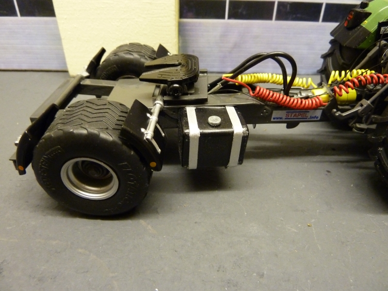

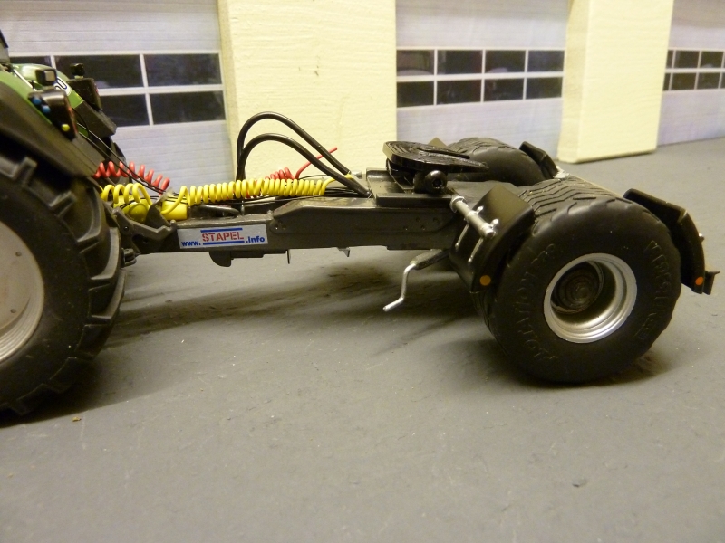

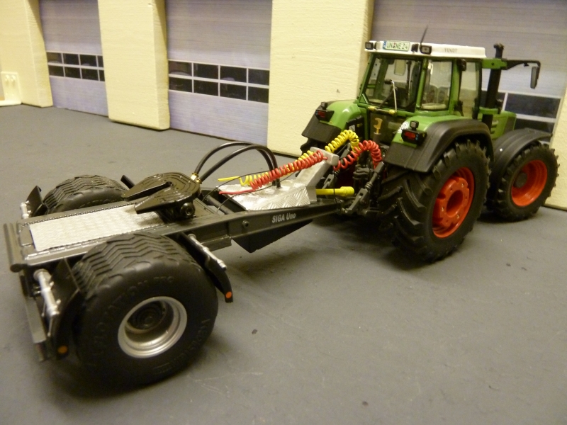

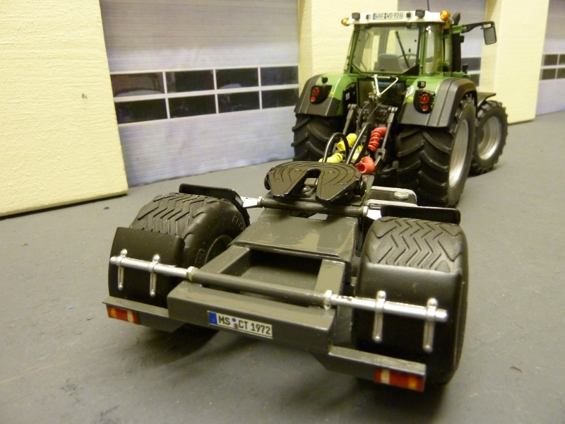

Und hier kommt eine leicht missratene Dolly Achse von Stapel, aber seht selbst:
Der Tank sieht soweit gut aus und eine zapfwellengetriebene Hydraulikpumpe habe ich auch angedeutet.
Auch hier habe ich Rückleuchten von Schulte und Kotflügel vom Joskin Cargo verbaut.

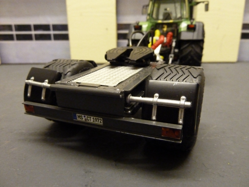

Hier kann man jetzt schön meinen groben Patzer erkennen.
Nachdem das Modell - bis auf den Lack - quasi fertig war, ist mir aufgefallen dass das Model leider zu lang geworden ist, ich habe mich wohl vermessen. Na ja, was solls, kann man ja absägen. Gedacht-getan und dann war es passiert. Erst als die Deichsel gekürzt war, ist mir aufgefallen wie breit und kurz sie damit geworden ist und das sieht mal mega Kacke aus, gerade die Zapfwelle ist Grausig. Den Fehler konnte ich leider nicht rückgängig machen, damit habe ich das Modell auf Britains Niveau runtergesägt. Tja, damit muss das Modell jetzt leben. Aber ich finde wenn die Achse hinter einem Schlepper steht fällt es nicht so sehr auf. Ansonsten wäre das sicher ein schönes Modell geworden.
Auch hier werde ich bei Gelegenheit den passenden Hänger für die Achse vorstellen. -> %22https://https://www.agrarmodellbau.de/showthread.php…ef%C3%A4sser%22">Click

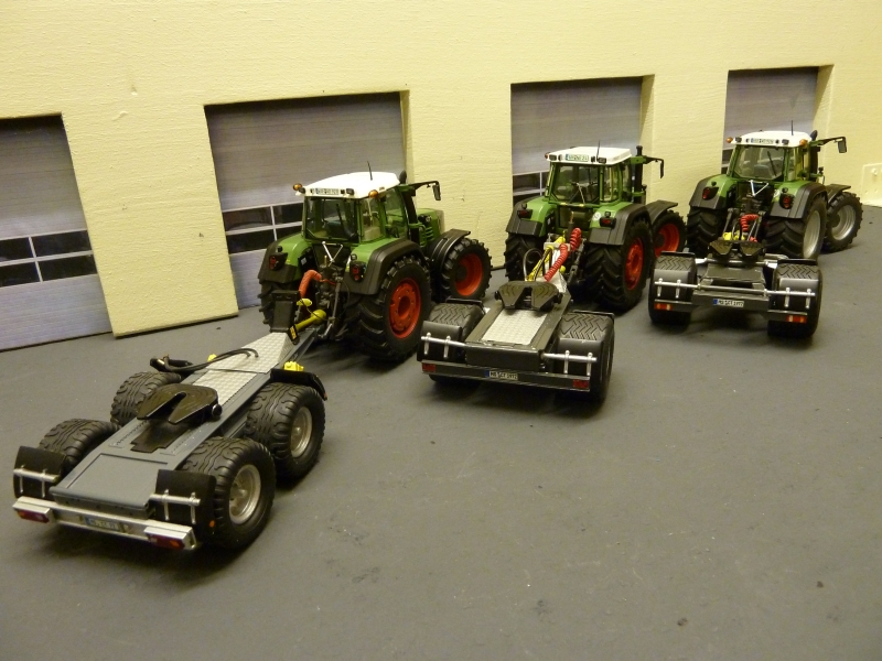

Und hier noch mal alle zusammen:
Jetzt habe ich schon drei Dollys und mir fehlen schon wieder zwei.
Über eure Kommentare freue ich mich wie immer sehr!
