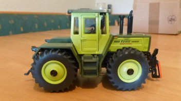

mb-trac 1800 intercool von siku auf control 1:32
Hi,
ist echt gut geworden das Warten hat sich gelohnt

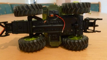

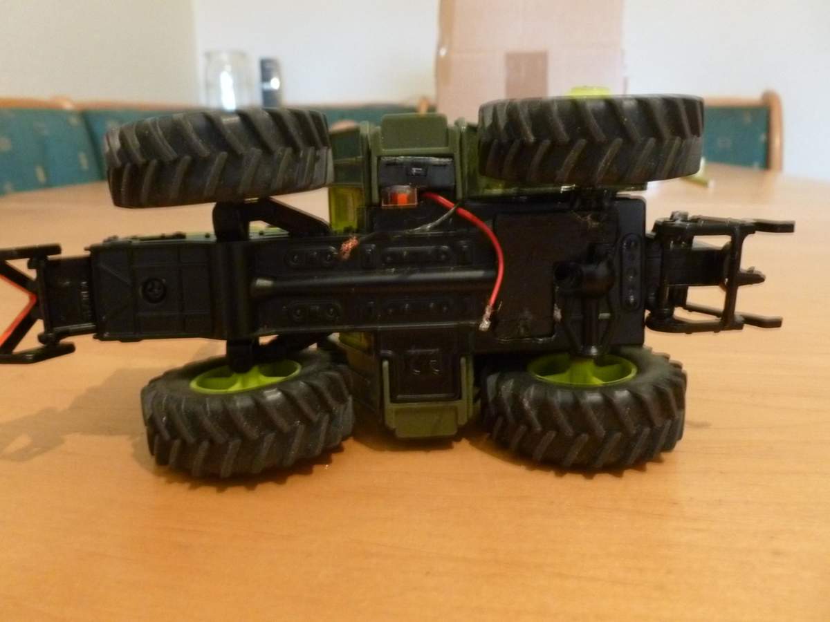

Hier findet ihr Bilder von dem trac.

Hallo Nicklas,
toller Umbau. ich fange gerade meinen ersten Umbau an (auch MBTrac) und hoffe, dass ich das nur annähernd so gut hinbekomme.

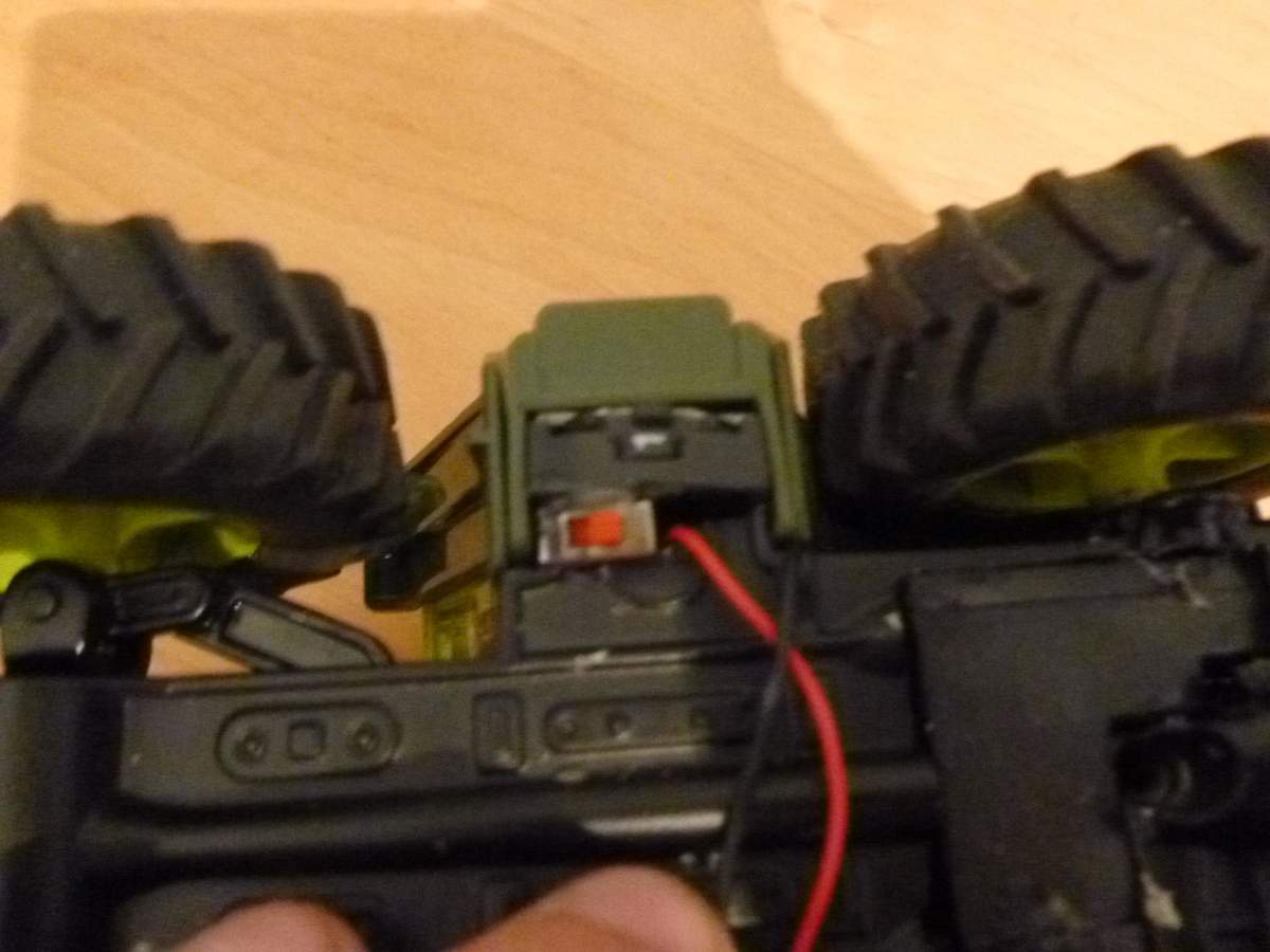

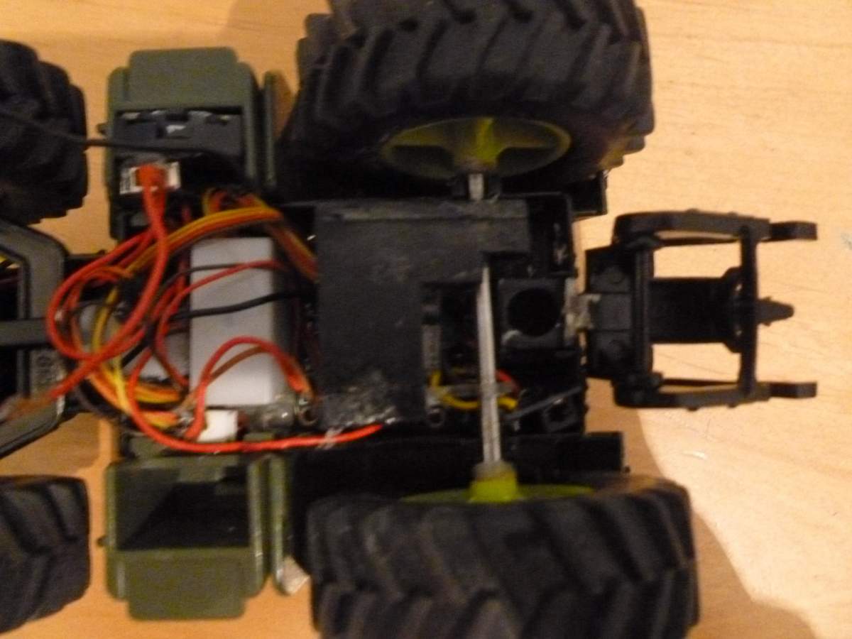

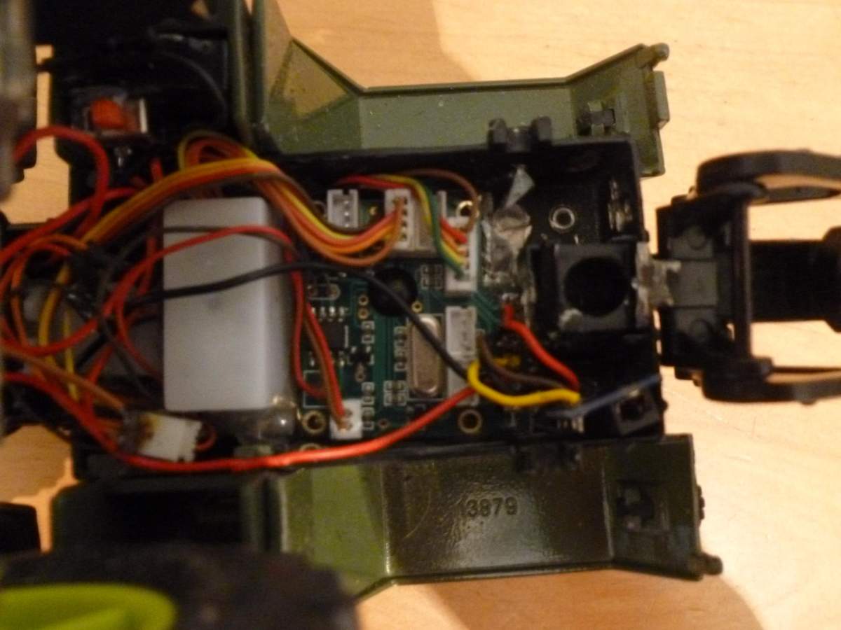

Toll, dass du Bilder vom Innenleben eingestellt hast! Verrätst du mir etwas zum Akku? Welchen hast du genommen und wo untergebracht?

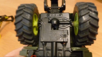

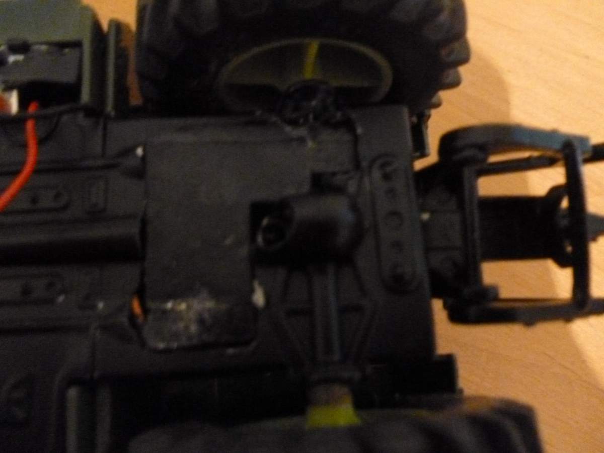

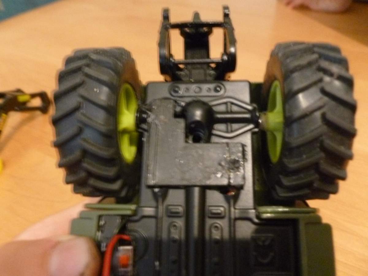

Und noch eine Frage: Wie hast Du den Antrieb befestigt, damit er nicht durchdreht?

MB Akku
Hallo Guido,
Wie weit bis du denn schon? Das Akku ist aus dem zerlegten Fendt IR. Kunstoff vorsichtig auf machen, so das man das Lipo Akku nicht beschädigt, herausnehmen und in den Motorblock einpasen. Die Kunststofhülle kann man dann auch gut als Adapter zum Laden ders Akkus durch die Siku Ladeschale benutzen und die Büchse in den MB Trac bauen für die Anhänger.
Viel ERfolg wünsche ich noch. -
Hi Nicklas,
danke! Ich bin grad noch ganz am Anfang...

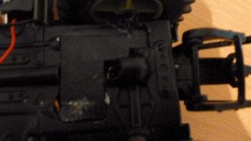

Sag mal, was hast du mit dem Akkuanschluss auf der Hauptplatine gemacht? Ist auf dem Foto ja nicht mehr zu sehen. Der nimmt viel zu viel Platz weg.
Hast du den abgenommen?
VG
Guido -
Ja ich habe den Stecker abgenommen, und dann neue Kabel dran gelötet.
Hallo, könntest du mir erklären, wie du den Lenkservo untergebracht hast ?
Mfg. Mario
