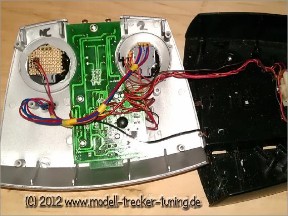

Es kommt bei mir leider sehr oft vor, dass wenn ich Modelle umbaue, das Lenkservo andersrum sitzt, als bei den Standard SC Modellen. Und für jedes Modell ein Servo-Reverse-Modul zu kaufen, ist eindeutig zu teuer und der Umbau der Servos zu zeitaufwendig http://sikucontrolforum.forumprofi.de/images/smiles/icon_wink.gif">
Deshalb rüste ich derzeit alle meine SC Fernsteuerungen mit einem Servo-Reverse Schalter aus. Wenn Ihr das auch machen wollt, einfach weiterlesen.
Es wird nur ein 2fach Umschalter benötigt, der die beiden äußeren Potianschlüsse umschaltet.
Eine ausführliche Anleitung, sowie der Umbau einer SC Fernsteuerung auf Kreuzknüppel und das Umschalten zwischen einem Kreuzknüppel und einer Wippe findet Ihr bei mir auf der Webseite --> http://modell-trecker-tuning.de/%22">http://www.modell-trecker-tuning.de
Hier nun die Schaltung dazu:
http://www.modell-trecker-tuning.de/image/servoreversescfb_570
http://www.modell-trecker-tuning.de/images/scfbreverse008_570
