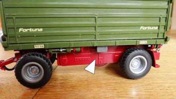

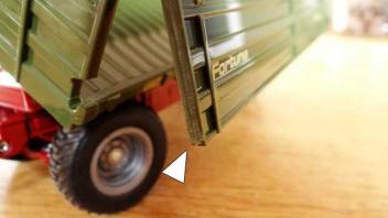

    Der erste wird seitlich, zwischen den Achsen unter die Ladefläche geklebt (Bild1). Der zweite etwas erhöht innen an die Bordwand (Bild2).
    Die Magnete sind alte "Türmagnete". Geklebt wurde mit der Heissklebepistole, dann kriegt man bei Bedarf eigentlich alles Rückstandsfrei wieder ab.

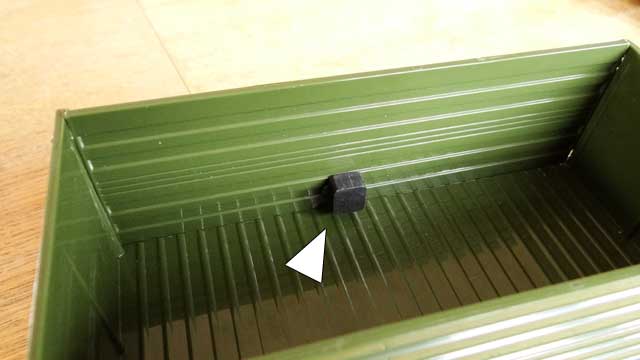

    Dann habe ich noch die "Haltenasen" der Bordwand abgeknipst und glatt geschliffen (Bild3.)

    An die Bordwände wurden je 2 kleine Holzwürfel geklebt (Bild1). Diese später dann mit grüner Farbe angepinselt.
    Unter die Holzwürfel wurde je ein 5x5x1mm Neody Magnet geklebt und ein 2ter "angeklickt" (Bild2).
    Unter den Kipper wurden an den vier entsprechenden Stellen je ein 5x5x1mm Neodym Magnet geklebt und 2 weitere "angeklickt" (Bild3).
