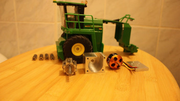

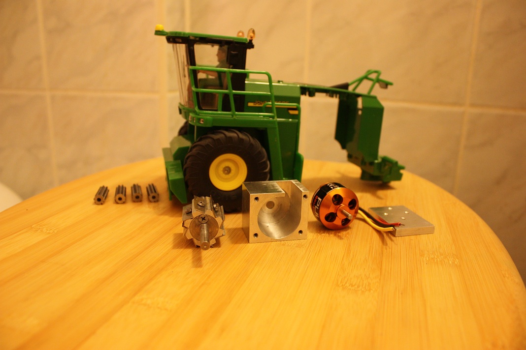

war mal wieder bissel fleißig, hab jetzt mal das Gehäuse für die Heckseltrommel gefräßt und 4 Einzugswalzen für den Futterschacht, ich hoffe euch gefällts.
Achso und den Antriebsmotor hab ich mal mit dazu gestellt.
Gruß Jens
Endgeiles Projekt
geil,aber ich glaub du wirst das material nicht durch den turm bekommen,hab das auch schon versucht
es is einfach zu wenig platz -
Moin Moin,
hab ich mir auch schon Gedanken drüber gemacht, das Heckselgehäuse ist direkt unter dem Auswurfturm angebracht, und die Pipe würd ne extra Anfertigung die halt etwas stärker als beim original ausfallen wird.
Und diese kleinen Brushlesmotoren haben es in sich.Gruß Jens
