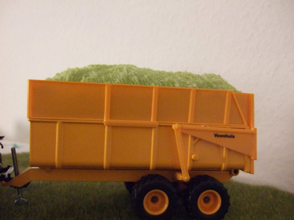

Hierzu habe ich als Beispiel eine Ladung Miassilage für meinen Veenhius Kipper gewählt.
Der Bau erfolgt in drei Schritten und dauerte hier insgesammt ca. eine Stunde.

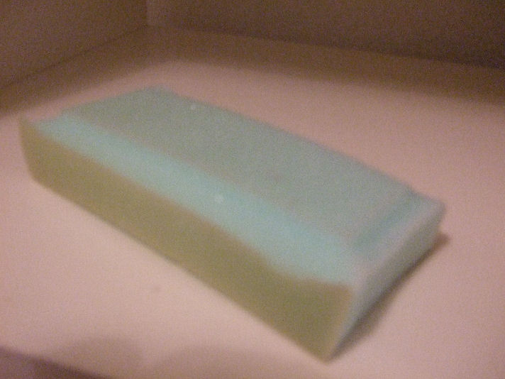

1. Rohling auf Maß schneiden. Hierzu wähle ich 1mm mehr als das Innenmaß des Kippers und ca. 4 cm Höhe. So läßt sich die Ladung später in der Höhe im Kipper verschieben. Schaumstoff-Reste gibt es gratis beim Polsterer.

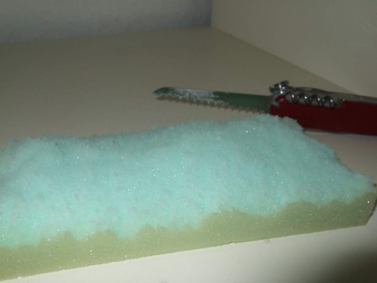

2. Oberflächenstuktur erstellen. Bei Maissilage rauhe ich mit einem grobe Messer (Foto) die Oberfläche an.

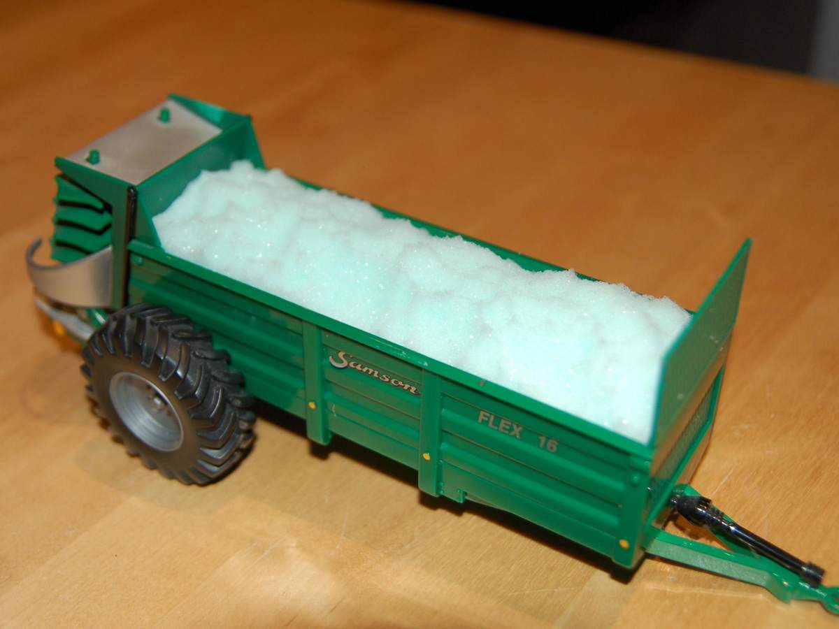

3. Einfärben. Je mehr Farbe man hier verwendet, desto besser schließen sich die Poren. Hier habe ich wenig Farbe verwendet. Aus meiner Erfahrung der schwierigste Schirtt, da der gewünschte Farbton erstmal getroffen werden will.
Habe schon diverse Anhänger so aufgehübscht, einen Misthaufen und ein kleines Fahrsilo gebaut. Bei Interesse gerne mehr. Die Fotos musste ich ohne Blitz machen, damit die Farbe richtig wirkt. Für Feedback wäre ich dankbar.
