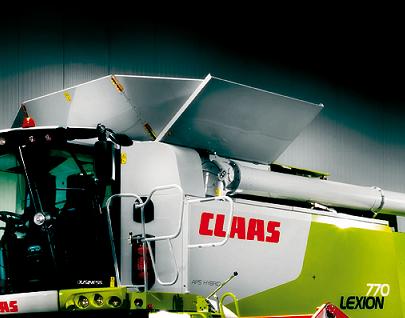

Was mir gerade aufgefallen ist: Der Korntankdeckel stimmt so nicht ganz da die "Zwischenstücke" beim Original mit den Großen Längsklappen an der Oberkante bündig abschließen.
Korntank
Mein Vorbild....
Mfg Andreas
Danke, nochmal für die Infos, das sehr weiter geholfen
Zitat von scania1988;226970
Mein Vorbild....
Mfg Andreas
Ok da ist ein kleiner Absatz drin, bei dem 1:32 sieht es aber aus als ob das Dreieck bei ca 3/4 der Höhe verbunden ist.
Bitte versteh das auch nicht als großen Kritikpunkt dein Deckel gefällt mir insgesamt sehr gut insbesondere die angedeuteten Gelenke.
