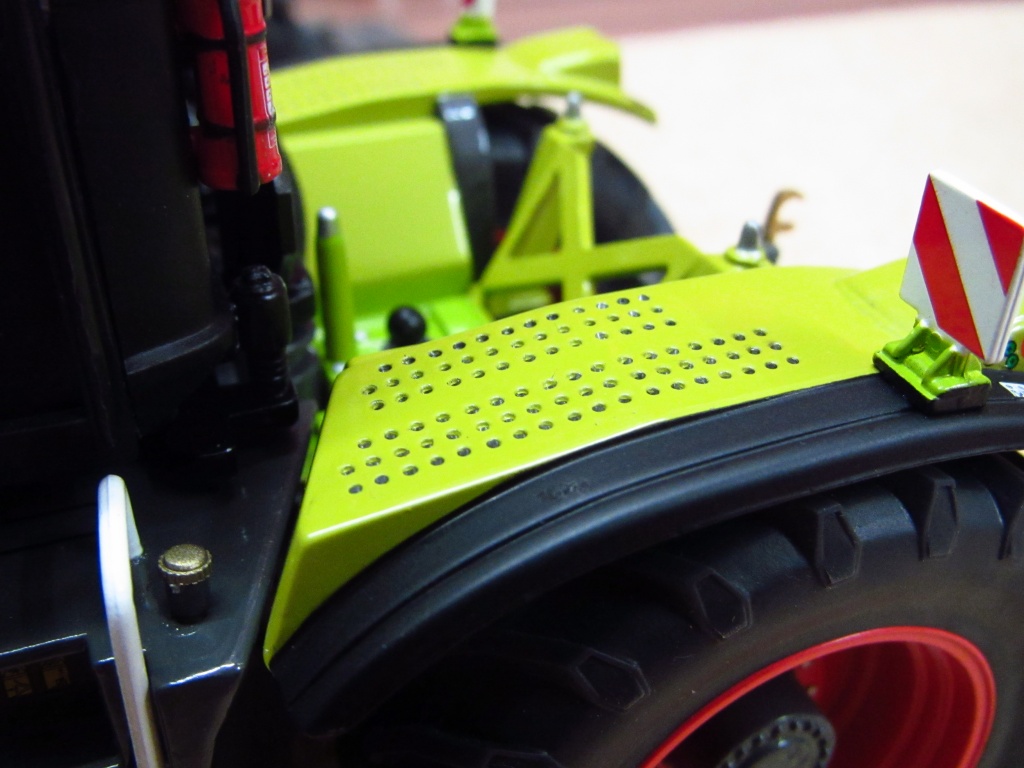

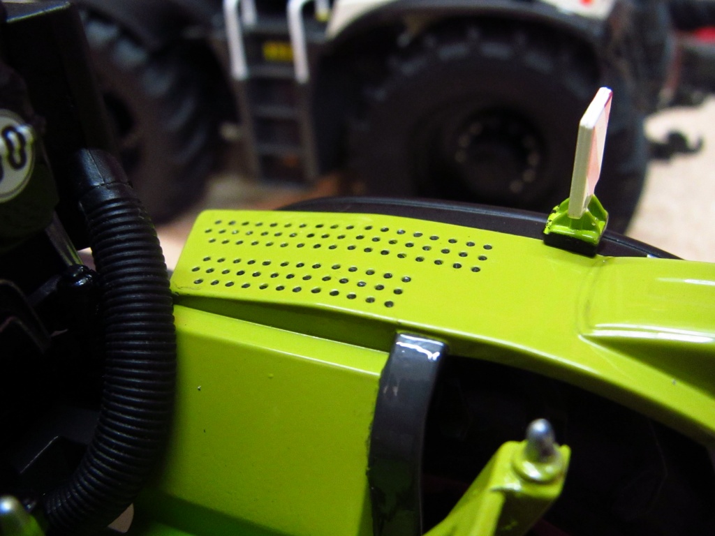

Die Xerions haben hinten gelochte Kotflügel, die beim Modell leider nur angedeutet sind.
Mein Plan war, diese Löcher auszubohren, allerdings fehlte mir der Durchmesser, Dieter
war so nett und hat für mich nachgemessen!
Die angedeuteten Löcher einfach nur schwarz einzufärben habe ich versucht, gefiel mir
allerdings nicht!
Original haben die Löcher 19mm Durchmesser, entspricht 32 mal kleiner 0,6mm..., oje...
Getestet habe ich an meinem 3300er, musste allerdings ein paar Bohrer nachbestellen...
Rechts gebohrt:
Fertig:
Jetzt folgen noch die beiden 3800er, mir gefällt´s! Ich hoffe euch auch...?

Nur sehen die Bohrungen m.M.n. etwas gratig und unsauber aus, als würde da noch etwas die Farbe hängen ... Die Bohrungen vielleicht nochmal ein Zehntel größer aufbohren, das sie besser und sauberer aussehen ?!
Was ich meine erkennt man auf dem mittleren Bild ganz gut;-)
Danke!
@ Benny: Die Bohrungen sehen gratig aus, da hast du recht, ist allerdings nicht so. Teilweise "hängt" in
den Vertiefungen noch der originale Lack, dann kommt da die Bohrung, wo das blanke Metall zum Vor-
schein kommt. An diesen Übergängen sieht es dann ein wenig unsauber aus, am Modell fällt das kaum
auf, da ja viel kleiner als auf dem Foto.
Die Bohrungen wollte ich übrigens noch mit Lack ein wenig "aufhübschen"...;)
