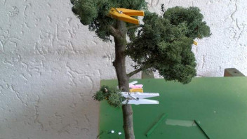

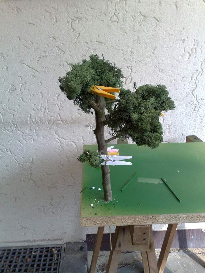

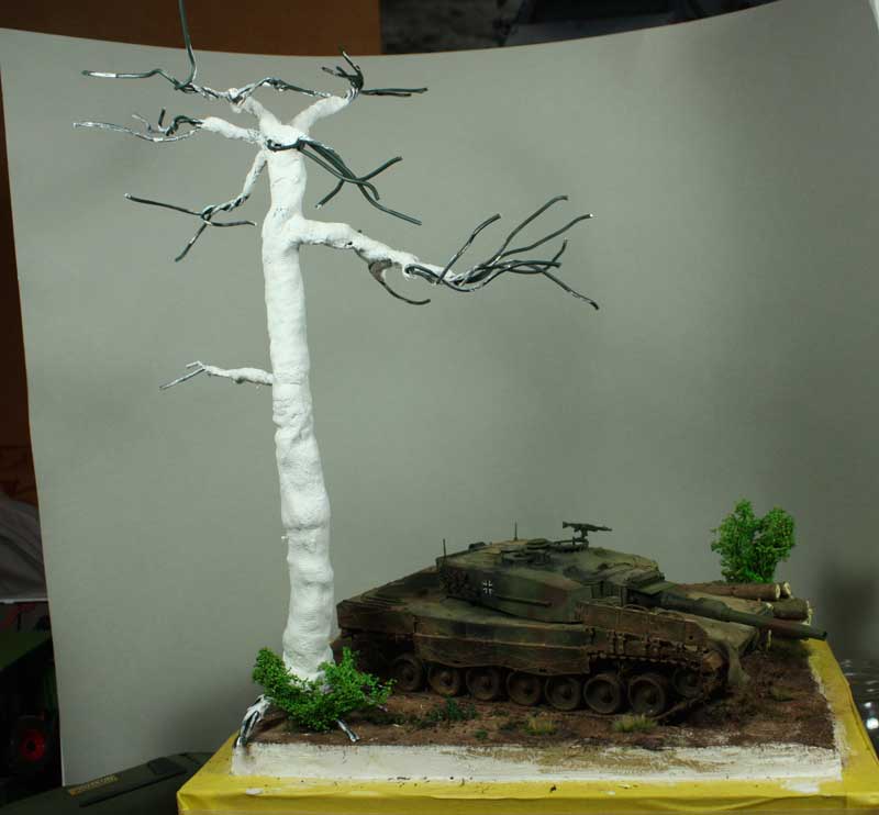

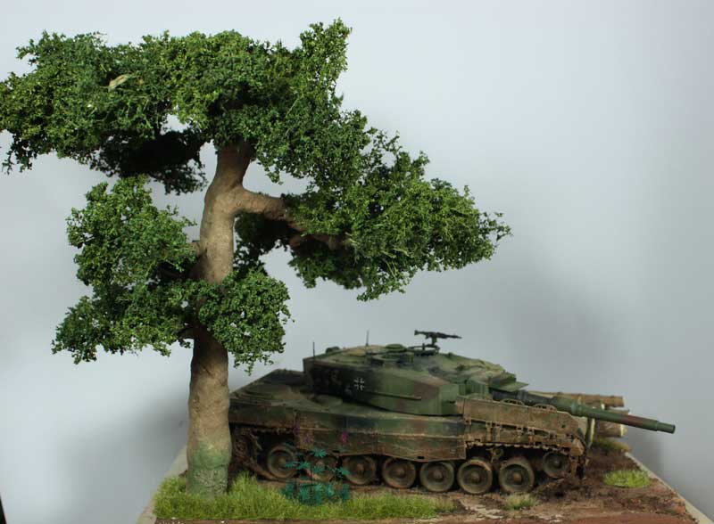

Habe mich heute mal an einer Eiche versucht, allerdings ist mir das Moos ausgegangen, so das ich euch hier nur den Anfang zeigen kann. Neues Moos ist bestellt und ich denke ich werde die Eiche nächste Woche fertig bekommen.
Hier mal nen paar Bilder:
Es werden noch einige Äste ergänzt und vor allem einiges an "Laub".

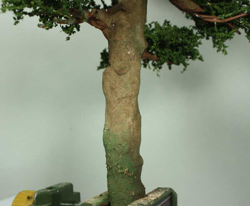

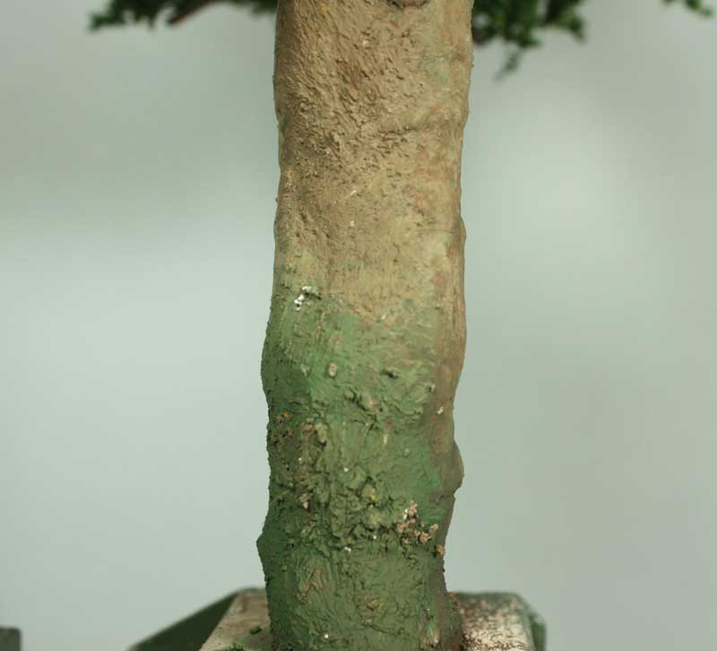

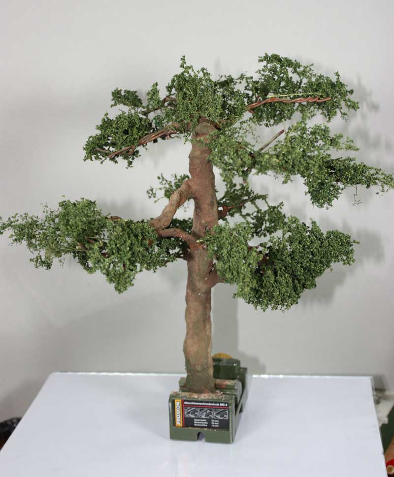

Laubbäume baue ich meistens aus:
2mm Bindedraht (Baumarkt)
Gipsbinden (Apotheke)
"Blätter" von Heki Nr. 1672Braune Farbe (Abtönfarbe aus dem Baumarkt)
Verschiedene Farbpigmente (ich benutze meistens die von MIG)Als erstes werden verschieden lange Bindedrahtstücke abgeschnitten. Danach wird der Stamm verdrillt und die einzelnen Äste geformt.
Hier ein etwas unscharfes Bild vom Grundgerüst:
http://www.militaerfotos.info/images/baum/baum
Nun die Gipsbinden in Stücke schneiden, kurz in warmes Wasser legen und um den Stamm wickeln.
http://www.militaerfotos.info/images/baum/baum2
Wenn der Gips getrocknet ist den Baum inkl. Äste mit der braunen Farbe anmalen, trocknen lassen. Dann den Stamm mit Farbpigmenten etc bearbeiten.
http://www.militaerfotos.info/images/baum/baum17
http://www.militaerfotos.info/images/baum/baum18
Zum Abschluss habe ich die dicken Äste mit dem Heki Blätterwerk beklebt, danach die Lücken gefüllt:
http://www.militaerfotos.info/images/baum/baum14
http://www.militaerfotos.info/images/baum/baum29
Fertig

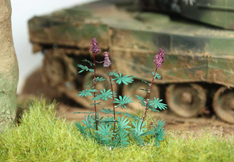

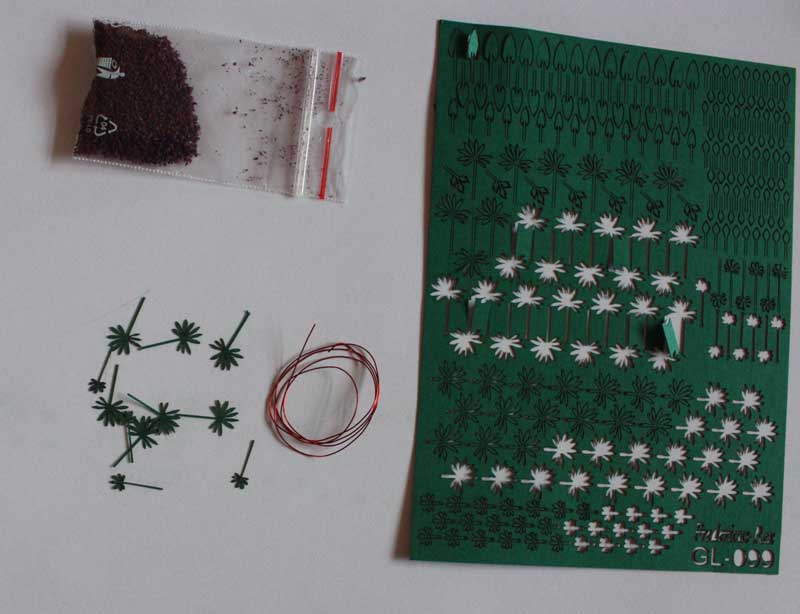

Übrigens gibt es bei ***http://fredericus-rex.de/shop2010/http-…ama-Green-Line/">http://www.fredericus-rex.de/shop2010/http-…ama-Green-Line/ schöne Laser-Cut Pflanzen in 1:35 (passen auch zu 1:32;) )
Die Laser-Cut Dinger zusammen zu bauen ist aber auch ne Arbeit für einen der Vadder und Mutter erschlagen hat, oder?
Nuja ich habe sie noch nicht erschlagen, und ich habe schon einige von dieses Laser-Cut Pflanzen gebastelt;) Schlimmer finde ich den Löwenzahn in 1:87 von Busch, der besteht auch aus 3 Teilen
Den muss man auch noch zusammen bauen? :
Gut das ich ihn bisher nicht gekauft hab. -

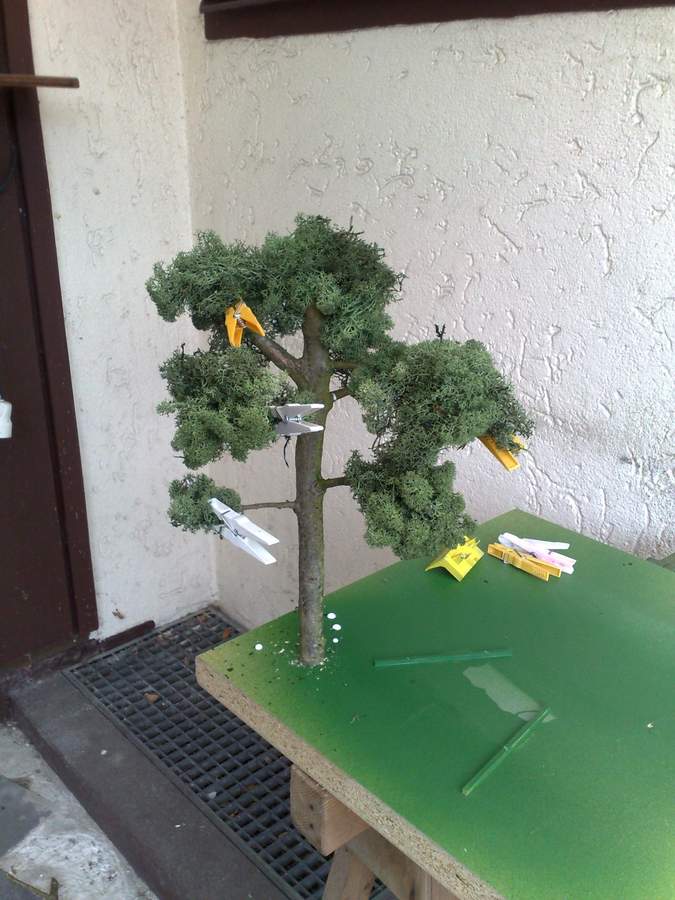

Hallo zusammen,
mir gefällt der Baum von Andreas sieht klasse aus;).
Aber was für einen Baumstamm hast du da benutzt sieht aus wie ein echter ausm Garten?
Und das Moos ist doch ganz normales Nochmoos oder?
MFG Nick. -
Sieht echt Klasse aus dein Baum Christian.
Von den Militärmodellbauern kann man ja noch so einiges lernen, echt klasse, dass ihr euer Wissen auch mal hier vorstellt, sind ja in letzter zeit ein paar im Forum aktiv geworden.
Der Baumstamm sieht klasse aus, die Krone finde ich oben etwas platt, aber das Gesamtergebnis ist echt klasse. -
