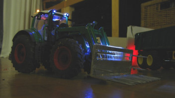

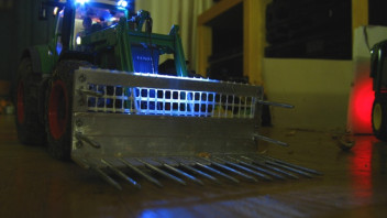

Seitenansicht
NOCH ein wenig schief, liegt diesmal NICHT am Fendt, wird korrigiert, der Anstellwinkel auch!

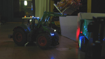

Die Aufnahme ist in Alu nicht so einfach zu lösen, nur einhängen reicht bei der Kraft des Fendt nicht aus.

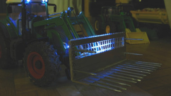

Mal von vorne, die Materialien:
Alu-Rahmen und -Winkel, Stahlzinken, Kunststoffgewebe
Zinken in Winkel eingeschlitzt und verklebt
Erhöhung und Gitter sind verschraubt/ geklemmt

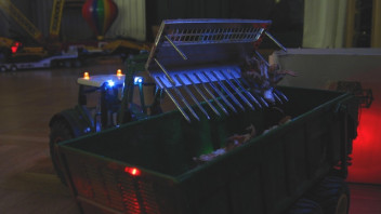

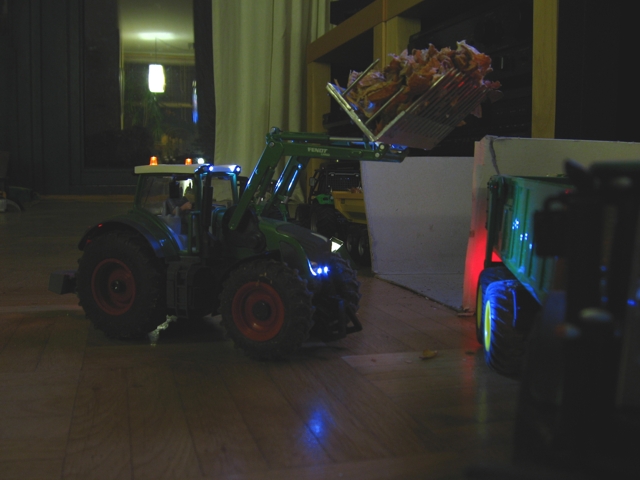

3-4 Gabeln und der Joskin ist VOLL:

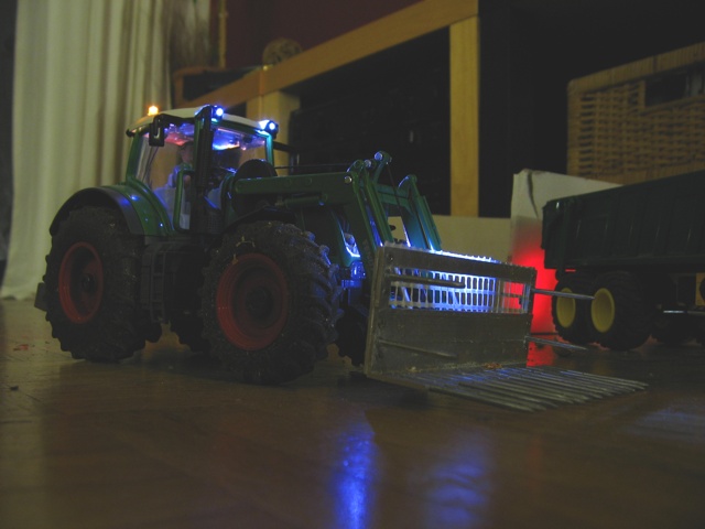

Nochmal im Scheinwerferlicht:
Breite ca. 3,20m
Höhe ca. 1.20m
Tiefe ca. 1.90m
freie Zinkenlänge ca. 1.00/ 0.80m
Breite zwischen den Zinken: ca. 2.90m
