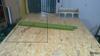

    nachdem ich mit der Unterkonstruktion fertig bin und nun anfange meine Grundplatte zu bearbeiten wollte ich Euch daran teilhaben lassen und vor allem um ein paar Anregungen bitten, da ich sowas zum 1. Mal mache und wirklich keine Ahnung habe.
    Hier mal ein Bild von der kleinen Fläche die ich zur Verfügung habe und die ersten Ideen die ich darauf gekennzeichnet habe.

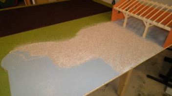

    Wie Ihr sehen könnt habe ich für die Grünflächen schon etwas Geländeteppich da. Jetzt stellen sich mir aber ein paar andere Fragen: Vor der Scheune würde ich gerne eine Art Schotterplatz imitieren. Meine Idee war auch erst grau streichen und nach Trocknung etwas Leim auftragen und Vogelsand versuchen gleichmäßig zu verteilen. Wie würdet Ihr sowas machen?
    Vielleicht kommt noch ein Stückchen Straße dazu. Die OSB Platte einfach grau anstreichen als Straße gefällt mir aber nicht ,da die Struktur so stark zu sehen ist. Daher die Frage ob es 1:32 auch Straßenteppich gibt, habe ich nämlich noch nirgends finden können.
    Hättet Ihr vielleicht noch ein paar Anregungen für die restliche Fläche?

    Den Schottervorplatz würde ich dick mit Leim bestreichen und darauf dann Modellbahnschotter gleichmäßig verteilen bis man keine zwischenräume mehr sieht.Wenn du einen Grasmaster zu Hand hast kannst du während der Leim noch frisch ist ein paar Fasern zwischen die Schottersteine streuen um alles noch etwas authentischer wirken zu lassen;)

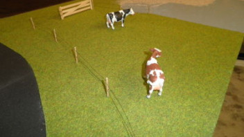

  • ging heut wieder ein Stückchen weiter:
    Den Ackerboden habe ich dunkelbraun gestrichen, da ich ein Durchscheinen der hellen Platte vermeiden wollte, vor allem bei der Bodenbearbeitung.
    Der erste Eimer Kaffeesatz gelang auch schon an seinen Bestimmungsort.
    Die Fläche zwischen Unterstand und Scheune wurde geschottert. Und die kleine Weidefläche wurde durch Ihren Zaun samt Gatter abgegrenzt.
